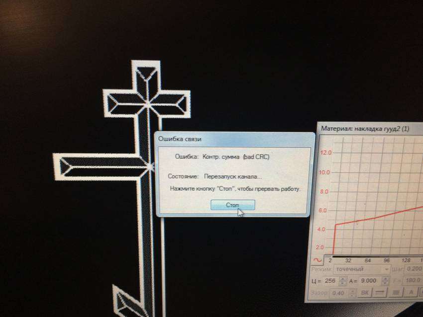

Проблема станка График Ошибка : Контр . сумма (bad CRC) Помогите ???
Помогите коллеги!Прошивка версии 7.2С, После грозы наелся жк экран на блоке управления, я его поменял был в запасе.
После замены выводит ошибку ;Ошибка: Контр. сумма (bad CRC)
Сделал все контакт плохой был с пк ! Но тут другая проблема, по оси Х перестал двигаться дёргается и все ни туды ни сюды(((
пробовал другой кабель вставить та-же история !
