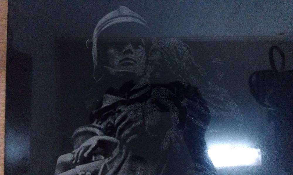

Алексей1983 Опубликовано 30 июня, 2015 Опубликовано 30 июня, 2015 Форумчане помогите пожалуйста, нет опыта в работе с гравировальными станками не знаю в чем эта проблемма это может быть, изображение вначале отбивается нормально, затем начинает отбивать меньше и меньше, получается в картинке переход, почему не понимаю.

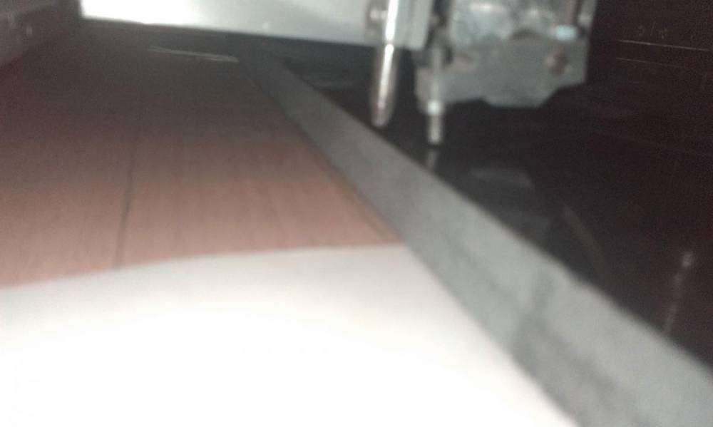

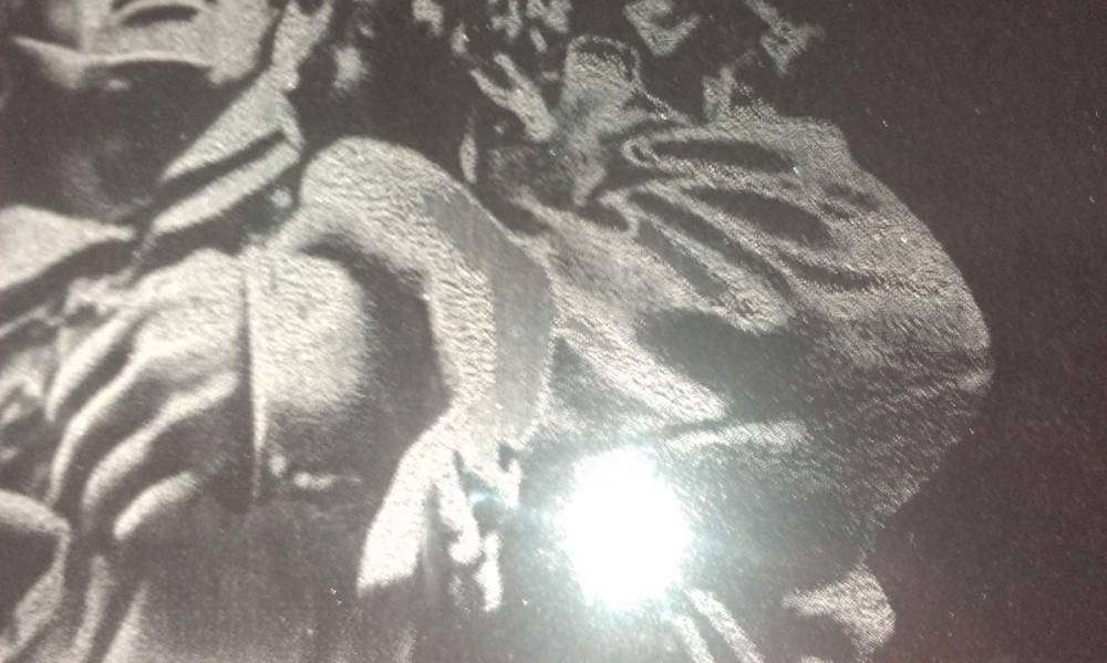

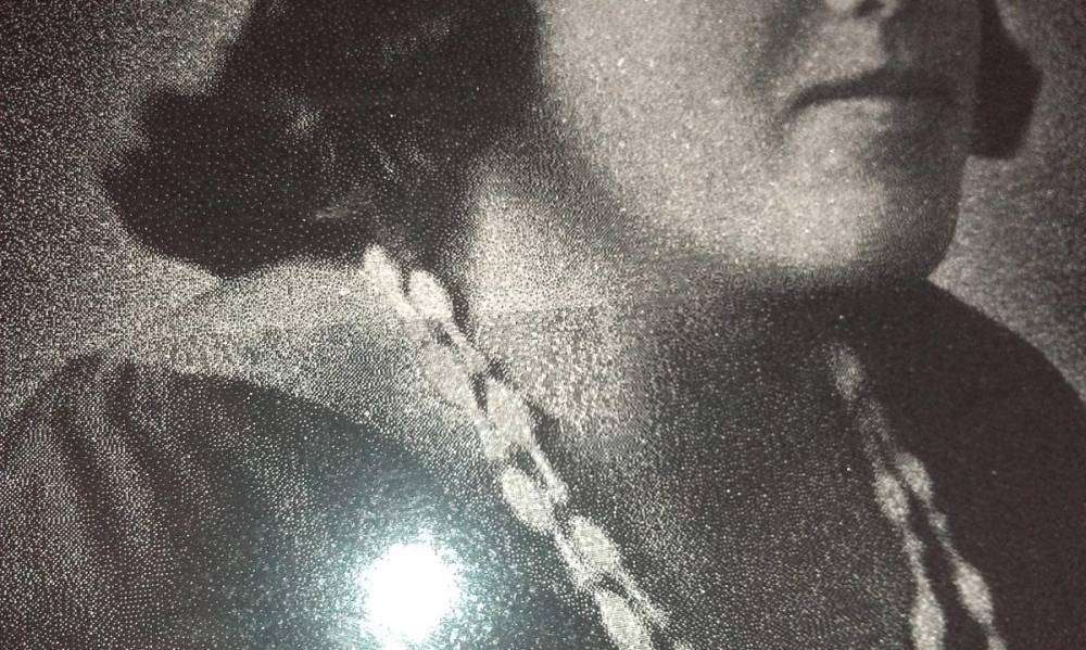

Алексей1983 Опубликовано 1 июля, 2015 Автор Опубликовано 1 июля, 2015 Станок График 3К/КС/КМ 6.3Е, да даже и не знаю как грамотно то объяснить, начинает отбивать нормально, болтик (как понимаю датчик уровня который рядом с иглой) в плиту упирается, потом уже присмотревшись в процессе продвижения вниз по картинке начинает этот болтик немного недоставать до плиты, на фотографии ниже есть выставил примерно сам уже как бывает и сфотографировал).И под плиту вроде бы подкладывал что бы поровнее была и игла во всех четырех углах была на одинаковом расстоянии до плиты и станок так же регулировал, но последний раз ну никак не идет и нормально не отбивает.Еще на фотографии ниже на руке например самый светлый участок и на ткани местами, он эти места вообще не отбивает, на свет там как мелкие царапинки, на фотографии это немного заметно. Может в неровном положении плиты, но раньше все отбивалось нормально, потом начались подобные проблемы, вроде бы выровнял станок к плите отбилось нормально, следующий заказ опять что то подобное происходит, начинает нормально, далее игла точнее этот винтик рядом с ней начинает от плиты подниматься. Может из-за иглы все, игла как вчера узнал не менялась уже как минимум два года, или все таки неровное расположение, но погрешность в неровном расположении плиты небольшая но возможна? или все по уровню должно быть выставлено до миллиметра, а как же этот болтик (датчик или как его) должен же корректировать эту погрешность, может он ослаб где то подкрутить пружину нужно? У нас город небольшой, куда то ехать с этим вопросом узнавать, только другой город, что делать не знаю
Рустам Взрыв Опубликовано 1 июля, 2015 Опубликовано 1 июля, 2015 Станок График 3К/КС/КМ 6.3Е, да даже и не знаю как грамотно то объяснить, начинает отбивать нормально, болтик (как понимаю датчик уровня который рядом с иглой) в плиту упирается, потом уже присмотревшись в процессе продвижения вниз по картинке начинает этот болтик немного недоставать до плиты, на фотографии ниже есть выставил примерно сам уже как бывает и сфотографировал). И под плиту вроде бы подкладывал что бы поровнее была и игла во всех четырех углах была на одинаковом расстоянии до плиты и станок так же регулировал, но последний раз ну никак не идет и нормально не отбивает. Еще на фотографии ниже на руке например самый светлый участок и на ткани местами, он эти места вообще не отбивает, на свет там как мелкие царапинки, на фотографии это немного заметно. Может в неровном положении плиты, но раньше все отбивалось нормально, потом начались подобные проблемы, вроде бы выровнял станок к плите отбилось нормально, следующий заказ опять что то подобное происходит, начинает нормально, далее игла точнее этот винтик рядом с ней начинает от плиты подниматься. Может из-за иглы все, игла как вчера узнал не менялась уже как минимум два года, или все таки неровное расположение, но погрешность в неровном расположении плиты небольшая но возможна? или все по уровню должно быть выставлено до миллиметра, а как же этот болтик (датчик или как его) должен же корректировать эту погрешность, может он ослаб где то подкрутить пружину нужно? У нас город небольшой, куда то ехать с этим вопросом узнавать, только другой город, что делать не знаю Ну что могу сказать. Станок старый возможны всякие глюки. Что не пробивает полутона,так да, это тупая игла. Почитай на форуме как иглы точить. Когда я беру новую иглу я делаю два портрета без заточки, потом на каждый портрет подтачиваю. Проверь провода, протри спиртом контакты, сними ударный механизм перебери и тоже протри спиртом, на контактах наверняка осела пыль которая при определённой влажности воздуха начинает проводить ток что приводит к падению напряжения из за чего может барахлить датчик уровня.

Jedka Опубликовано 6 июля, 2015 Опубликовано 6 июля, 2015 @Алексей1983, Дружище.. а вот посмотри ка вот на что: Ты когда начинаешь работать, вот когда станок выставляет зазор, не находится ли в этот момент ось Z в своем практически НИЖНЕМ положении - т.е. тупо упирается и ниже ехать не может или там еще 3-4 мм до упора... даже если 3-4 мм это уже мало - поверхность камня часто бывает как блюдце с краев высоко к центру низко, т.е. в начале изображения камень выше в центре ниже, станок опускает лапу... но ниже своих конструктивных особенностей он ее не опустит. короче подложи две палочки под камень и гравируй дальше спокойно. (если я прав конечно) Если я не прав.. - возможно, что то закусывает и не дает движку опускать голову - возможно с самим движком проблемы... (что маловероятно) - проверь как отрабатывает сам датчик уровня - просто повыставляй зазор, при этом проследи чтоб значения на ЖКМ станка которые показывают значения уровня - сильно не отличались, пальцем лапку датчика пошевели, смотри чтоб показания датчика при отпускании - возвращались обратно к исходным... (+\-) пару единиц....
Алексей1983 Опубликовано 10 июля, 2015 Автор Опубликовано 10 июля, 2015 Jetka, зазор нормальный в начальном положении, слишком низко не опущен расстояние всегда есть до камня, и когда движется к начальной точке рисунка всегда смотрю, нигде ничего не задевает, когда доходит до этой точки игла опускается и датчик доходит до плиты все нормально, просто придальнейшем движении начинает появлятся расстояние между винтиком и плитой причем и миллиметр и два порой. Плиту всегда проверяю перед работой на ровность лежания, но видите почему то не помогает.И сейчас еще какая то хрень началась, при движении иглы в начальную точку рисунка, игла началась подниматься причем очень высоко, наверное до предела, в начале отбивки опускается, винтик соприкасается с плитой. А сейчас запускал пару раз игла начинает опускаться до плиты и едет по ней.

Алексей1983 Опубликовано 11 июля, 2015 Автор Опубликовано 11 июля, 2015 вот такая вот ерунда, резко начал отбивать слабее рядом не было по-этому даже не видел этого. Может с датчиком уровня что то (тот винтик рядом с иглой, он не он) в процессе работы иногда начинает недоставать до плиты, получается плавное ослабевание, а здесь так резко, ужас какой то
