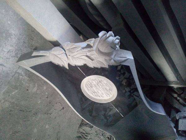

1. Головная боль листики. Какие и мак делать - вообще без понятия.
2. Стебли толстые выходят, как троссы.
3. Расскажите с чего начать бутон? С какой детали начать?
на последнем фото всё чем богат  (((
Ты посмотри тему последнего конкурса резчиков, там тема розы была.
Конкурсанты фото выставили поэтапной резки, скачай изучи, может меньше вопросов будет.
7 часов назад, OOO! сказал:
хотябы порядок действий. -((
у меня
1. рисунок
2 прорезаю розу сходу - "подковой" (роза 45 град  на камне).
3 вывожу лицевой лепесток с заворотом на круг
4 кое как выходит то что на фото выше
5 листья и стебли даже резать как без понятия ((
6...
пластилином получается более менее.
по крайней мере пункт первый верен...но лучше не рисунок а объемный эталлон
