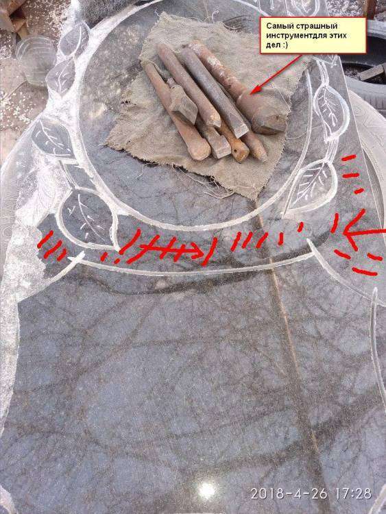

OOO! Опубликовано 26 апреля, 2018 Автор Опубликовано 26 апреля, 2018 [img=http://i.piccy.info/i9/8215677139d353b8cf6c070b5e3e651a/1524763761/159789/1204849/11111_800.jpg][img=http://i.piccy.info/a3/2018-04-26-17-29/i9-12282049/566x755-r/i.gif] помогите кто может, кто может - помогите. Растолкуйте как сбить полировку под "дикий камень" в заштрихованной зоне? Весь инструмент что есть - на фото. http://i.piccy.info/i9/3453ecfb4400e754038dfa136472f6fe/1524763760/256595/1204849/11111.jpg
БЫСТРЫЙ Опубликовано 26 апреля, 2018 Опубликовано 26 апреля, 2018 углуби по максимуму, что крупнее сбей закольником, что мельче скарпельками, и потом оставшиеся белые пятнышки аккуратненько сбей шпунтиком - идея в том, чтобы остался чистый дикий камень (а не подолбаный белыми пятнами)... обязательно проверь хорошо ли наточен инструмент (это очень важно).. Какая толщина детали? Если 8 - прорезай прям по флянец... Закольник сбивает самую большую плоскость, но оставляет самые большие пятна, скарпелька поменьше соответственно сбивай ею в основном пятна от закольника и недобитые участки, шпунтом же аккуратно поподчищай все... Очень важно знать откуда начинать и сколько захватывать - поэтому посоветую попробовать подолбить на эксперементальном кусочке такой же толщины... 1
OOO! Опубликовано 26 апреля, 2018 Автор Опубликовано 26 апреля, 2018 "откуда начинать и сколько захватывать" - вот это еще загадка пока. обычно с краёв начинаю...(( 1
БЫСТРЫЙ Опубликовано 26 апреля, 2018 Опубликовано 26 апреля, 2018 1 минуту назад, OOO! сказал: "откуда начинать и сколько захватывать" - вот это еще загадка пока. обычно с краёв начинаю...(( на пальцах не обьясню - возьмите кусочек, отмерьте расстояние между зеркалом и табличкой, нарисуйте на кусочке, врежтесь по максимуму и пробуйте отступив максимум от рези сдолбить сначала в одну сторону (например над табличкой) потом в другую под зеркало (обязательно бить нужно не по полировке а по сколу - захватывая предыдущее место удара... в общем советую потренироваться перед началом работы - что бы ненадолбать микротрещин... а то и одной, но супертрещины 1
zelenok Опубликовано 26 апреля, 2018 Опубликовано 26 апреля, 2018 С лица тут если работать-закольник не нужен.Тем более вон тот А пятки после шпунта можно выжечь маленькой газовой горелкой, но ловкость рук тоже необходима. 1
БЫСТРЫЙ Опубликовано 26 апреля, 2018 Опубликовано 26 апреля, 2018 3 минуты назад, zelenok сказал: С лица тут если работать-закольник не нужен.Тем более вон тот А пятки после шпунта можно выжечь маленькой газовой горелкой, но ловкость рук тоже необходима. там закольничек есть поменьше - если нормально врезаться им должно быть удобно и в центре... Внимание!!! Тем закольником на которого нацелена стрелочка в центре бить НЕЛЬЗЯ!!! 1
OOO! Опубликовано 29 апреля, 2018 Автор Опубликовано 29 апреля, 2018 вот еще думаю скарпель то заточена градусов на 70, закольник по фэншую как-то криво должен быть.... кто про заточки что знает? -((
БЫСТРЫЙ Опубликовано 1 мая, 2018 Опубликовано 1 мая, 2018 В 29.04.2018 в 23:37, OOO! сказал: вот еще думаю скарпель то заточена градусов на 70, закольник по фэншую как-то криво должен быть.... кто про заточки что знает? -(( ...про градусы нужно смотреть в соответствующей литературе или интернете... я лично затачиваю "на глаз" - по скарпельке или закольнике видно как он был заточен изначально - вот только остаеться присадить изначальный угол и пожалуй все... сильно не усердствуй... 1
OOO! Опубликовано 1 мая, 2018 Автор Опубликовано 1 мая, 2018 7 часов назад, БЫСТРЫЙ сказал: ...про градусы нужно смотреть в соответствующей литературе или интернете... я лично затачиваю "на глаз" - по скарпельке или закольнике видно как он был заточен изначально - вот только остаеться присадить изначальный угол и пожалуй все... сильно не усердствуй... тут такое дело, что закольники и скарпели попали в руки с барахолки или сами с коронок шахтных сварены.... Там неизвестно под что они точились...
БЫСТРЫЙ Опубликовано 1 мая, 2018 Опубликовано 1 мая, 2018 1 час назад, OOO! сказал: тут такое дело, что закольники и скарпели попали в руки с барахолки или сами с коронок шахтных сварены.... Там неизвестно под что они точились... ...ищи литературу... ...но я советую еще точить под себя - в смысле, смотря что ты будешь ими делать... ...наточи чуток - поработай - неудобно - подточи еще угол.. ..слишком сильно не заостривай - победит может крошиться... ...то по чему сильно лупить будешь - оставь с углом побольше, чем подчищать собираешься - поострее... 2
