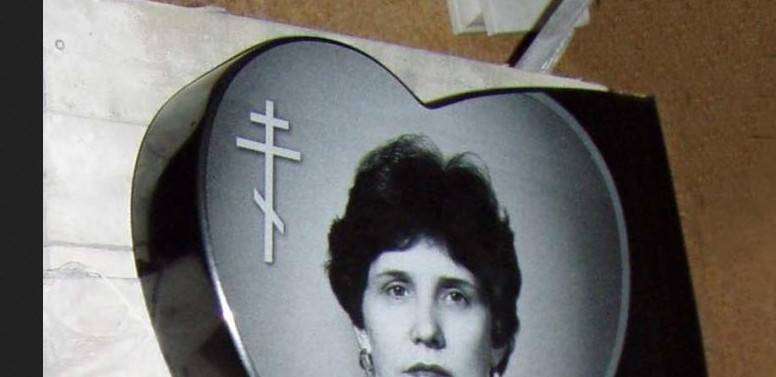

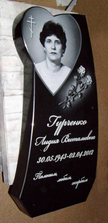

ermosha Опубликовано 14 июля, 2015 Опубликовано 14 июля, 2015 Я вот не могу понять это фотошоп или реальный памятникочень понравился

Руслан Опубликовано 15 июля, 2015 Опубликовано 15 июля, 2015 Я вот не могу понять это фотошоп или реальный памятник очень понравился конечно фотошоп А потом гравировка на камень
ermosha Опубликовано 15 июля, 2015 Опубликовано 15 июля, 2015 Ну тогда я спокойна а то китайца хотела раздобыть чтоб попробовать)) Я ретушь клиентам вообще не показываю если только как @=LD=,написал скан чтоб сами увидели своё фото получше

Cutting Опубликовано 15 июля, 2015 Опубликовано 15 июля, 2015 Я вот не могу понять это фотошоп или реальный памятник очень понравился Сверху над головой видна строчность, которую может дать только тот или иной станок. Так что это скорее всего гравировка. Ну и фото для портрета неплохого качества было.
