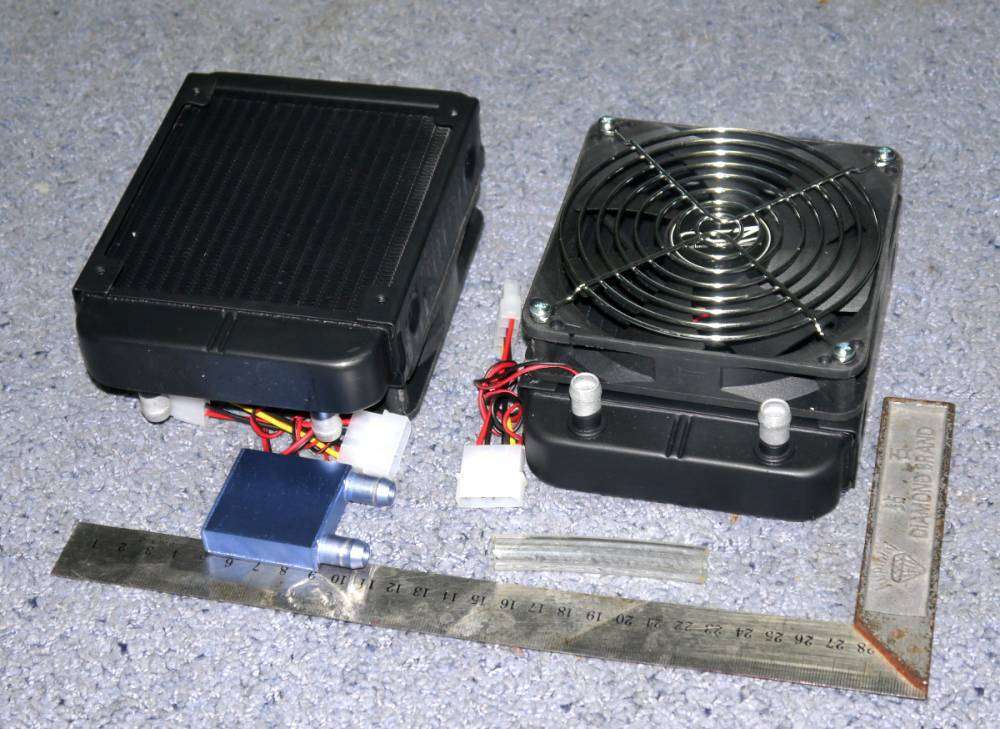

Покупать нефреоновый чиллер вообще смысла не вижу - аквариумная помпа и маленький радиатор с вентилятором - те же самые яйца, только совсем за смешные деньги.
post-10595-0-77521600-1445741302_thumb.j
Или в  качестве радиатора можно использовать любую автомобильную печку.
Покупать фреоновый чиллер для лазера 40 ватт - мне кажется тоже нерациональная трата денег, лучше на эти денежки купить трубу и блок питания на 60 ватт, пользы больше :).
