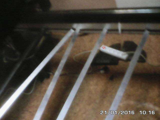

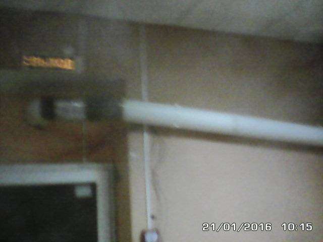

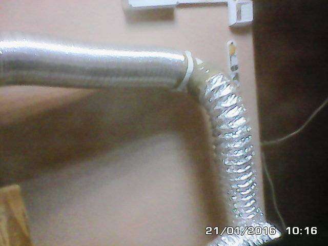

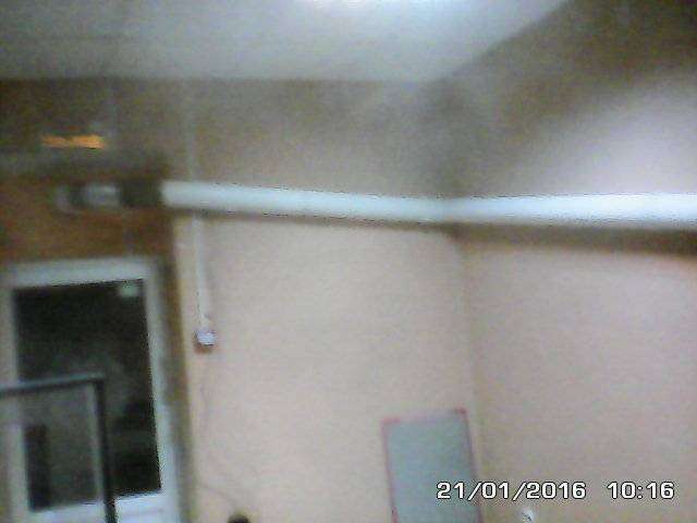

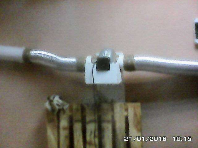

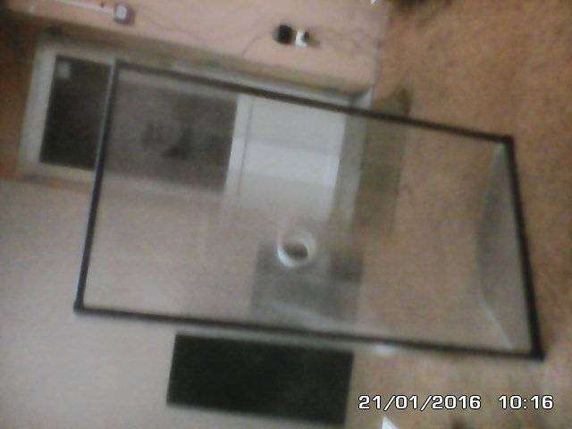

Starche Опубликовано 21 января, 2016 Опубликовано 21 января, 2016 Вытяжка собирается элементарно. Купил вентилятор, если не ошибаюсь, на 500 кубов - самый мощный, что был. Купил под него пластиковые трубы на 150 диаметр. Трубы прикрепил к стене вместе с вентилятором ( его установил в короб, который прикрепил к стене ) от него бросил гибкий шланг ( алюминиевый ) не рвется))) Я по запарке оставлял его на станке и направляющей с головкой прижимал вплотную. И так раз 50 было. Ни чего, выжил. Попробую сделать фото - только не ругайте сильно - на телефоне камера ни какая)))Получилось. Поясняю. 2 фото - вентилятор. 5 фото - короб, им накрываю сверху станок и присоединяю шланг. Последнее фото - мое ноу - хау))) - алюминиевые уголки - на них кладу или пластик, или фанеру - очччень удобно. Есть еще задумки - как сделаю - поделюсь))) Еще раз прошу извинить за качество фото - ну нет фотика у меня. Принесу планшет - сделаю лучше)))

Cutting Опубликовано 21 января, 2016 Опубликовано 21 января, 2016 Вытяжка с планшетником, это все равно что, проводя аналогию с автомобилями, греть автомобиль зимой с открытыми окнами или даже с открытыми дверями, вроде и печка включена на полную, и кондиционер не заправлен, не охлаждает, а нет тепла в машине. Так и с вытяжкой, вроде и сделал ее, и даже включил и она работает, но без короба закрытого, толку мало...))) ибо все равно дым везде прет, а туда куда надо только часть попадает...))), в вытяжку самодельную. Другое дело что планшетник у продавца типа чисто под камень и заточен...Опять таки, мнение....моё.
Starche Опубликовано 21 января, 2016 Опубликовано 21 января, 2016 Полностью согласен. Поэтому хочу избавиться от лишних выхлопов. Есть идейка))) А так вытяжка спасает где то на 75%. Сам короб не полностью до ума доведен - но это уже в процессе выяснилось. Надо маленько переделать. И вокруг рамы сделаю съемную завесь. Есть материал - рекламщики от старого баннера подогнали - осталось только придумать, как сделать грамотно. )))

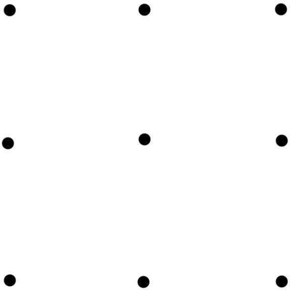

sintex Опубликовано 13 марта, 2016 Опубликовано 13 марта, 2016 Как выбрать начало изображения на камне? Всё зависит от формы камня и Ваших желания. Если камень прямоугольный, то чаще всего для начала гравировки выбирают правый (или левый) верхний угол. В программе управления есть возможность выбрать любую из 9 начальных точек. Верхнюю левую, верхнюю правую, нижнюю левую, нижнюю правую, центр камня, а также середину из любой четырех сторон. Ниже рисунок:
