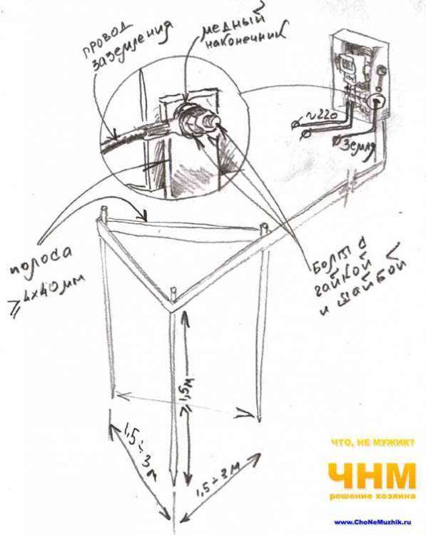

Заземление под соль делают из труб на 32 или 25 стальных - прожигают в них дыры, забивают в землю три штуки через метр треугольником ,обвязывают полосой поверху и заливают концетрированый раствор повареной соли в трубы. У меня у каждого цеха такие контуры стоят

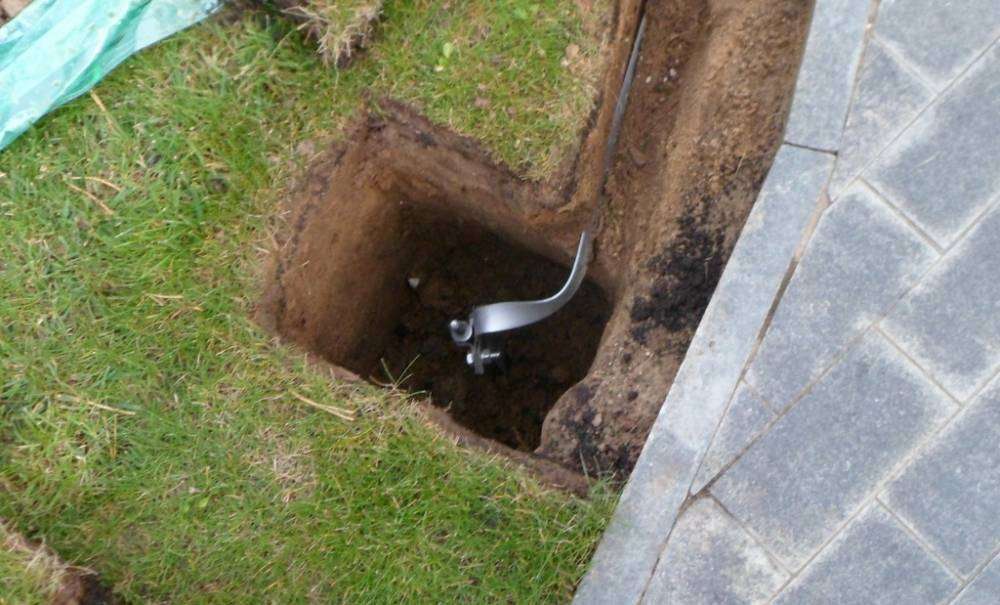

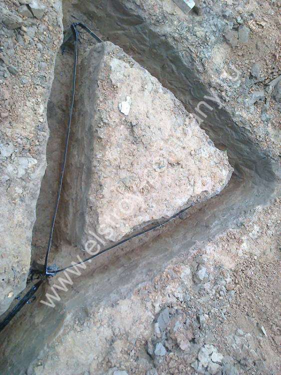

У нас электрики для подключения трех фаз сами мутили заземление, видать в договор включено.Намутили арматурой, 3 штыря по метрдвадцать, кувалдой, по прямой через метр и обварили полосой.Крайний столб с заземлением в березняке-там сухарь до 3 метров вглубь-абсолютно точно :)
с  инета...Без названия.jpgzem.jpgzazemlenie v chastnom dome(1).jpgzabit-zazemlyayushhie-e`lektrodyi.jpg kontura-zazemlenija.jpg16-3 Заземление коттеджа. Глубинный стержень.JPG
