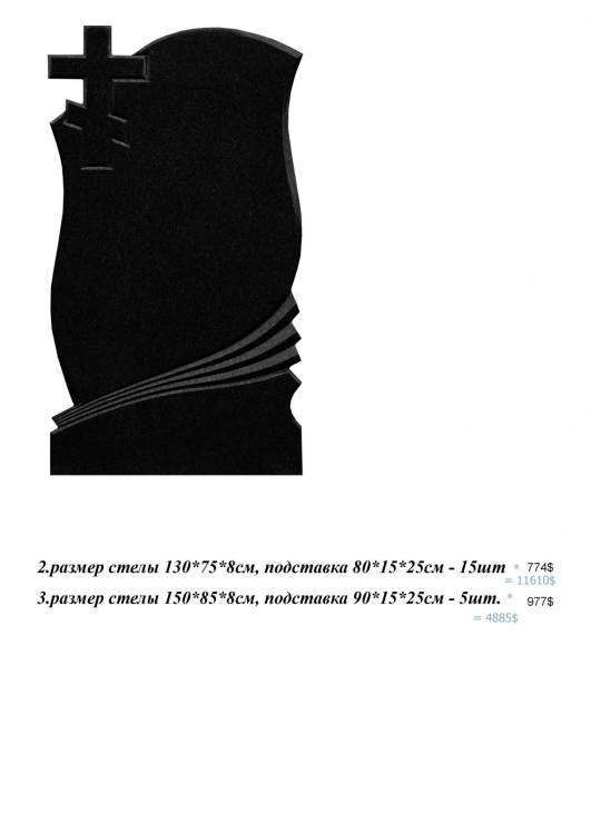

У меня 20 тонн ржавого лежит ни кому не надо?
По чем отдашь?
по чем брал
абсолют блэк

по чем брал
по стока не надо  :abr:
так это абсолют блек самый лучший камень из китая
А еще он для глубины цвета воском натертый
Это не абсолют блэк....точнее такого камня нет в природе...Название придумано продавцом. Какой это камень очень сложно определить по фрагменту. Но учитывая ржавщину. Это Монгол
Цену назначает не сам камень.а его продавцы....
самый дешевый камень по ходу покрасли и преслали. Монгол он самый плохой по моему а цену взяли как за нормальный
Если скинешь процентов 70, заберу все двадцать тонн...
Монгол столько и стоит кстати...
