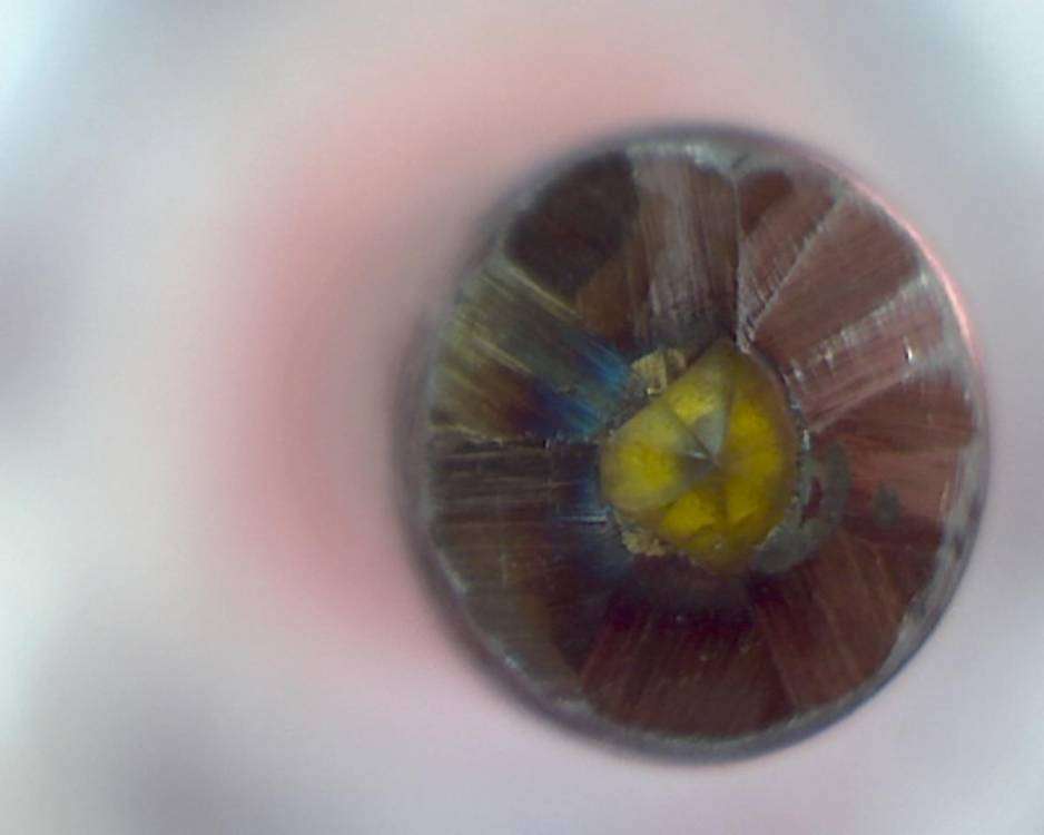

Если у вас нет оптического микроскопа, а вы купили китайский цифровой, смотрите иголки на нём. Единственное отличие от модуля проверки иглы на станке - это отсутствие линий, образующих угол. Но и без них нормально видно, что игла тупая. Или же в фотошопе линии нарисуйте.

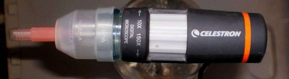

Вот такой у меня микроскоп: post-12806-0-37753000-1440671723_thumb.j

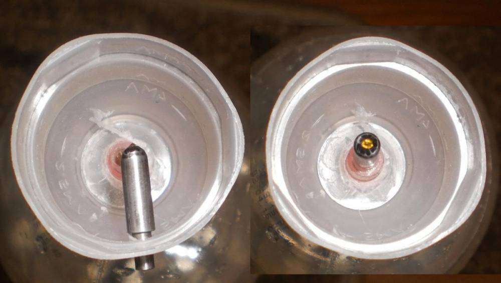

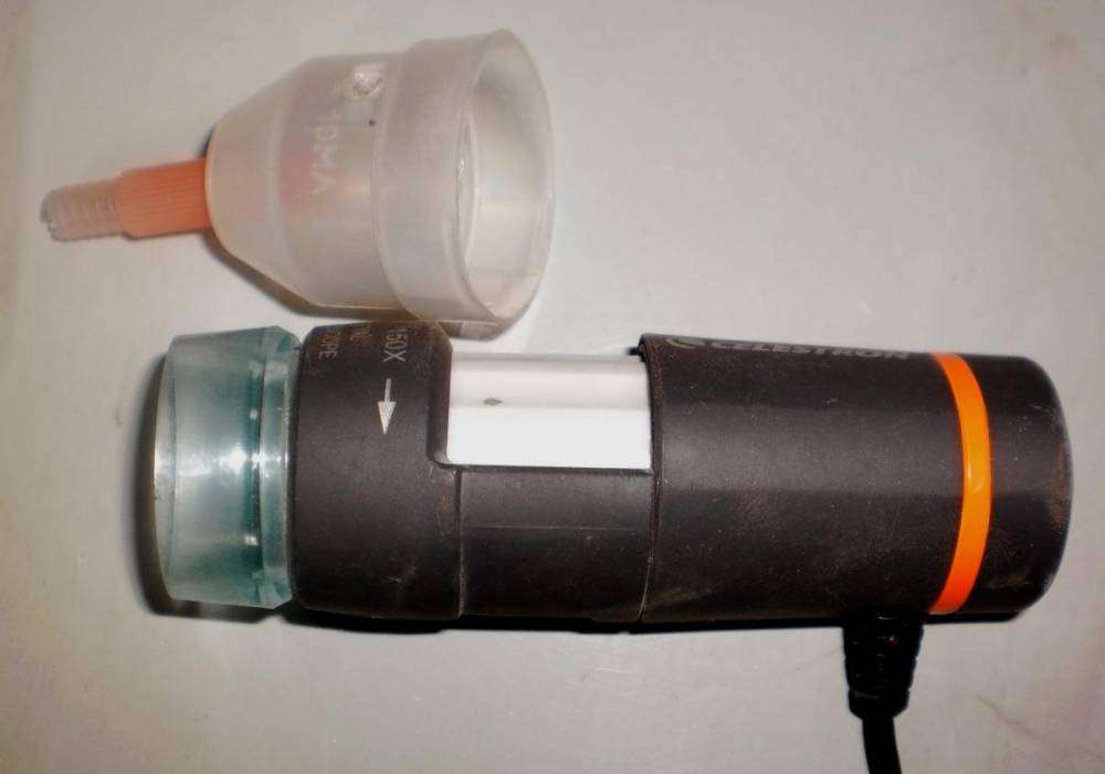

Сверху его - приспособление для крепление игл, сделанное из подсобных материалов. Иголка в нём крепится или горизонтально, или же вертикально, чтобы смотреть на алмаз сверху или сбоку:
post-12806-0-39538100-1440671748_thumb.j
Затем эта штука с иголкой надевается на микроскоп. Вот так: post-12806-0-12583200-1440671790_thumb.j

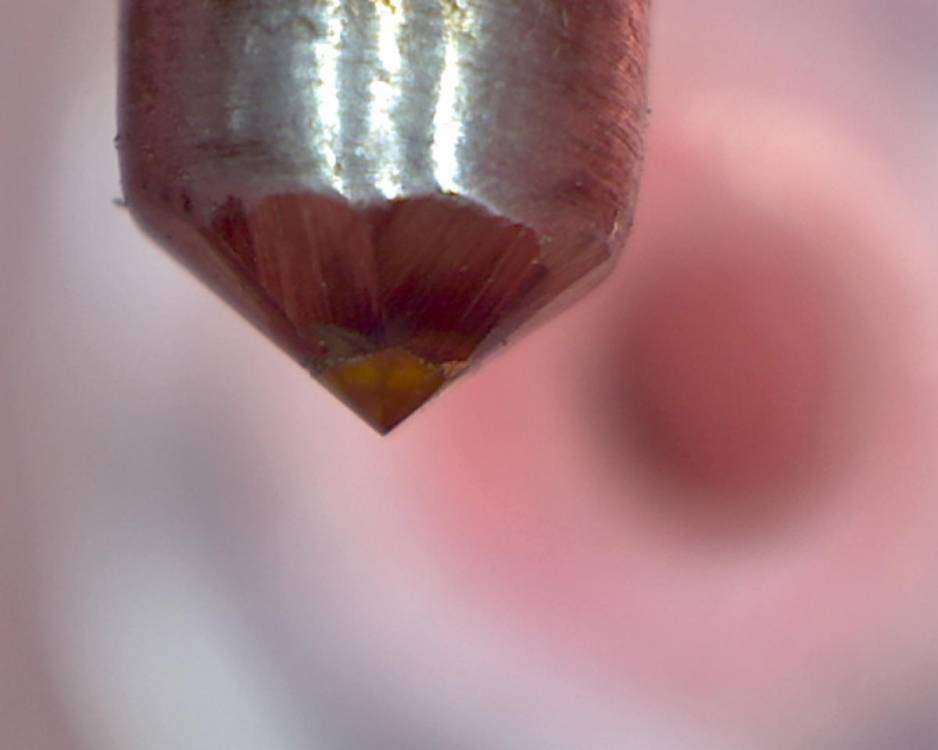

Включаем микроскоп, наводим на резкость и смотрим износ иголки. Можно сделать снимки:
post-12806-0-47185200-1440671855_thumb.j post-12806-0-15574500-1440671880_thumb.j
При желании в фотошопе на отдельных слоях рисуем линии и вращаем их под нужным углом:
