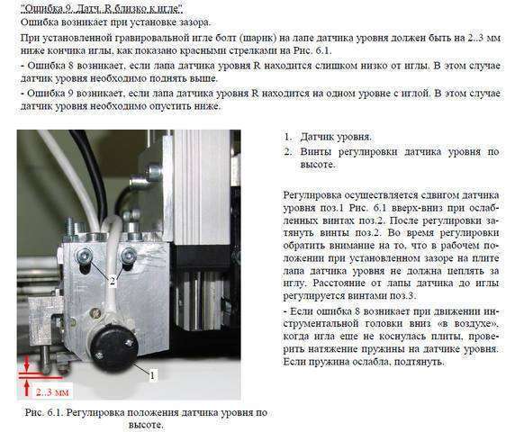

посмотрите касается ли датчик иглы, если да, то нужно датчик немного опустить на 1-2мм
Миссис (или мисс?) @Ellis, читайте мануал, стр. 62:
Миссис...Конечно, инсрукцию я проштудировала, но проблема осталась, потому и спрашиваю.... По винтикам-болтикам я регулировала... пыталась
Да 100% дело в длине иголки.
Я, например, для текстов использую иглы с черным поликристаллом E6L4. Длина поликристала солидная, поэтому от множественных перезаточек иголки стали короче милиметра на 3-4. Приходится ежедневно при смене иголок (с портретной на текстовую и обратно) регулировать высоту лапки датчика уровня. Всё регулируется прекрасно. "Пыталась регулировать" ещё не значит ОТРЕГУЛИРОВАТЬ.

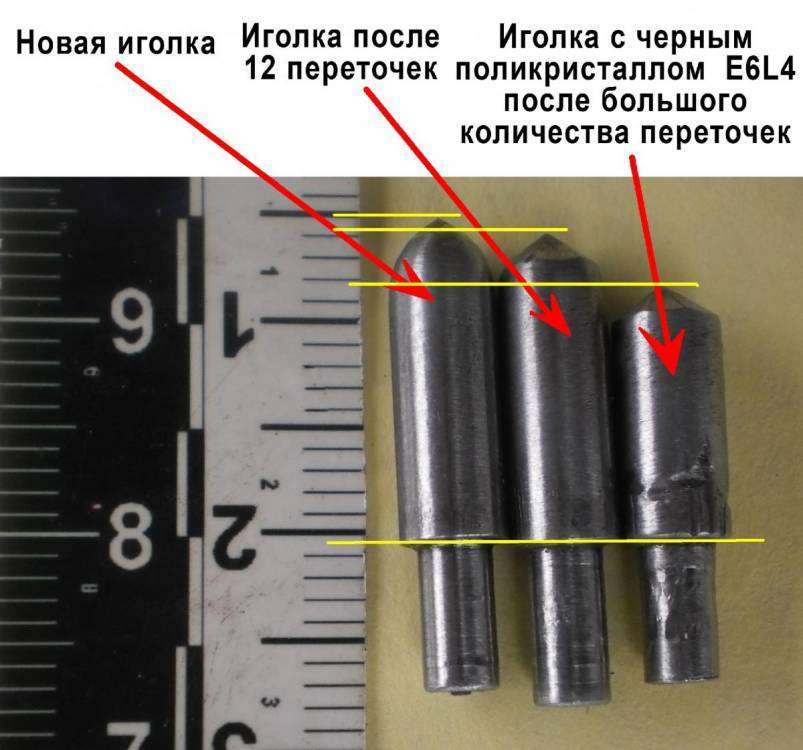

Извините, с опозданием. Заехал сегодня после баньки на работу, сфоткал свои иголки:
post-8396-0-94703500-1442767139_thumb.jp
Так вот, для каждой иголки приходится поднимать или же опускать пластину с датчиком уровня.
А смысл? Опусти на самую длинную и все! Даже странно слышать это от ; профи; . Вообще может ругаться кабель.
Да нет, ругается.
Новые и несколько раз переточенные иголки идут нормально, а вот под те, которые короче на 4 мм, датчик уровня надо подстраивать. А потом ставить назад, когда ставлю нормальную иголку. Но дело-то плёвое - 10-15 секунд работы. Это я для @Ellis фотку выложил, что проблем с регулировкой высоты датчика уровня нет никаких.
