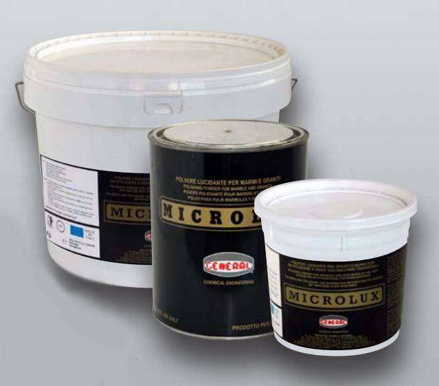

кирил408 Опубликовано 21 сентября, 2015 Опубликовано 21 сентября, 2015 купил порошок МИКРОЛЮКС разбавляем с водой один к одному но ожидаемого блеска нет

кирил408 Опубликовано 22 сентября, 2015 Автор Опубликовано 22 сентября, 2015 проходим всеми номерами 50-100-200-400-800-1500-300 полировка получаеться нормальная только блеска нет---последние дни у нас погода днем +25-27 и полируем на улице--я думаю наверно вопрос с прогревом камня отпадает--до микролюкса мой полировщик мазал камень перед полировкой каким то бруском черным типа очень твердого пластилина и после него проходили войлоком и камень блестел как у кота яйца--но со временем (через пару месяцев) полировка тускнела и поэтому купил микролюкс- в сервисе камня очень хвалят его--но что то у нас не получается--ищем причину

Алмаз Про Опубликовано 22 сентября, 2015 Опубликовано 22 сентября, 2015 По идее с порошком должен быть тех лист. там все параметры прописаны работы.. принцип работы температура. Если у тебя нет.. сброшу почитаешь.. может поможет. Хотя отзывы по данному порошку не плохие..Я не занимаюсь полировкой... я продавец.. И мое мнение о том или ином продукте основано на отзывах покупателей и на повторных продажах.
ОРИОН Опубликовано 22 сентября, 2015 Опубликовано 22 сентября, 2015 Раньше брал Белинзиони и после него проходил Бриллюксом (черный порошок). Но потом прекратились поставки и уже второй год покупаю Микролюкс. Полировщику нравится и результат отличный, хотя он проходит черепашками до 1800, а дальше порошком. У некоторых производителей после 3000 номера порошок плохо полирует, все зависит от того, какие добавки входят в последний номер (это может быть первая причина).Камень специально не прогреваем, так как после полировки черепашками он и так, можно сказать, горячий. Еще зависит от консистенции раствора (может быть второй причиной) - много воды тоже плохо, когда раствор жидкий, то войлок его быстро разбрызгивает по сторонам и получается, что трется всухую. По консистенции раствор должен быть, как жидкая сметана. Раствор наносим не только на камень, но и на войлок с помощью кисточки. Скорость не должна превышать 6000 оборотов.Еще причиной может быть качество порошка, так как некоторые недобросовестные продавцы бадяжат. Как-то раз у одного крупного продавца купил Бриллюкс килограммовый в банке, полировщик сказал, что фигня какая-то. А потом как-то в разговоре с их бывшим продавцом узнал, что у них реально была партия, разбавленная более дешевым порошком, но, как он утверждал, их фирма к этому отношения не имела, а все происходило в Польше, так как его оптом там закупают.Черный брусок, которым раньше пользовался ваш полировщик, это воск, он дает кратковременный эффект и не удивительно, что под солнцем камень со временем теряет блеск. Его можно мазать только при условии, если камень хорошо полирован, он просто дает временный товарный вид. 1
