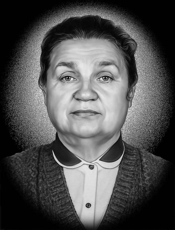

Денис1980 Опубликовано 15 октября, 2015 Автор Опубликовано 15 октября, 2015 вот так получается на карелииЭто ретушь. Подскажите что не так. Спасибо.
Руслан Опубликовано 15 октября, 2015 Опубликовано 15 октября, 2015 Исходная фото где ? кстати станок неплохо бьёт
Виктор П Опубликовано 15 октября, 2015 Опубликовано 15 октября, 2015 Станок передал то что находится на ретуши. Попробуй на Карелии ореол делать более ярким, чтобы лицо больше выделялось. А то камень слишком рябой. В ретуши убавь белый цвет.
hellboy23 Опубликовано 15 октября, 2015 Опубликовано 15 октября, 2015 Виктор Пполностью согласен.настройки эти оставь, и если можно то напиши какие именно они.
Агита Опубликовано 22 августа, 2017 Опубликовано 22 августа, 2017 Я не пожалела плитку 30х60 и прошлась по всем способам гравировки, кроме текстового)))) . Я лично гравирую 053_Украина_125 матрично-амплитудный, 1 проход. Отмечаю: вернуть в стартовую позицию после гравировки, и после прохожу ещё раз( это на тот случай если портрет тёмный). Получается портрет гравируется два раза., зато я не порчу камень. Портрет получается не слишком белый и грубый. Но хочу сказать что всё в основном зависит от ретуши.
kamishim Опубликовано 22 августа, 2017 Опубликовано 22 августа, 2017 В 22.08.2017 в 10:00, Агита сказал: Я не пожалела плитку 30х60 и прошлась по всем способам гравировки, кроме текстового)))) . Я лично гравирую 053_Украина_125 матрично-амплитудный, 1 проход. Отмечаю: вернуть в стартовую позицию после гравировки, и после прохожу ещё раз( это на тот случай если портрет тёмный). Получается портрет гравируется два раза., зато я не порчу камень. Портрет получается не слишком белый и грубый. Но хочу сказать что всё в основном зависит от ретуши. Показать Покажи что получается в гравировке и ретушь сразу понятней будет куда копать
Агита Опубликовано 23 августа, 2017 Опубликовано 23 августа, 2017 Это я делала портрет первый раз на карелии. В основном шли узоры,, картины. 1
kamishim Опубликовано 23 августа, 2017 Опубликовано 23 августа, 2017 В 23.08.2017 в 09:14, Агита сказал: Это я делала портрет первый раз на карелии. В основном шли узоры,, картины. Показать Я тоже в 2 прохода делаю
