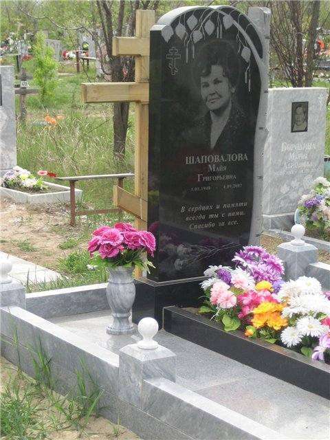

БОГДАН Опубликовано 4 февраля, 2010 Опубликовано 4 февраля, 2010 Хомутецкую хорошо было бы развернуть лицом вправо. И на Шаповаловой шарики маловаты. Извини за критику.А так аккуратненько, выдержанно.
Анфим Опубликовано 4 февраля, 2010 Опубликовано 4 февраля, 2010 Storn ,я вот про что .Плита коелгинская в опклад которая у Рябова 30Х60 - размер не удобный для монтажа .Берите 40Х60 ,её и на эконом можно ампутировать и на солидный памятник разложить.
Storn Опубликовано 4 февраля, 2010 Автор Опубликовано 4 февраля, 2010 мы уже привыкли так работать, келга редкость, обычно китай, а он весь 30*60, кроме красного
Анфим Опубликовано 4 февраля, 2010 Опубликовано 4 февраля, 2010 Он ,размер 40Х60 чем удобен .Три плиты повдоль распускаешь получаешь 20Х60 шесть штук ,в голову 40 Х 60 ,в ноги 20Х60 .Вот и обложил памятник четырью с половиной плитками .А размер фундамента 180Х100 и красиво и по деньгам для клиента дешевле.
Storn Опубликовано 4 февраля, 2010 Автор Опубликовано 4 февраля, 2010 нет, у нас просят по 30 см покругу, получаеться 1.*1.20, а плитку резать один напряг, то криво, то скол.
Анфим Опубликовано 4 февраля, 2010 Опубликовано 4 февраля, 2010 а плитку резать один напряг, то криво, то скол. Не понял ...Чем это вы кривите и колете?
