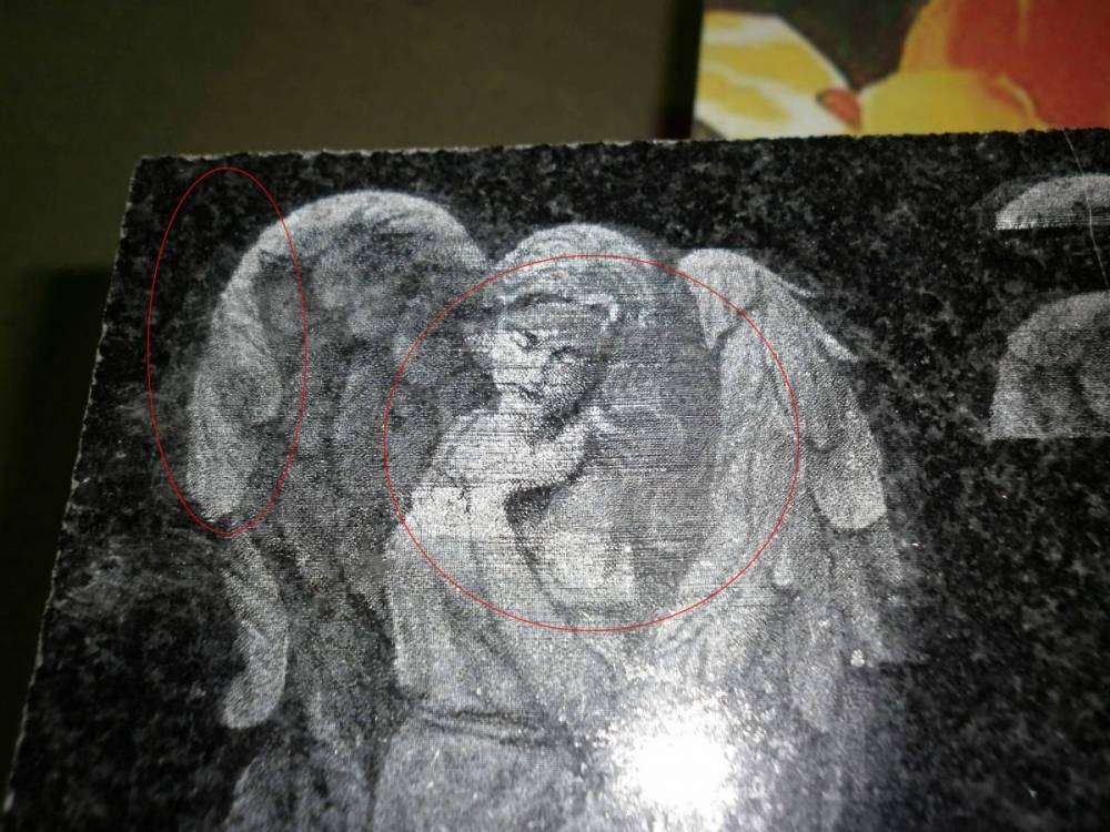

Кобере Опубликовано 2 октября, 2015 Опубликовано 2 октября, 2015 Собственно всё в видео...мне изначально не понравилась работа станка,после не полного прохода я его остановил и вернул в нулевую точку,после прочисти магнитов он стал так работать....Что делать?

Кобере Опубликовано 2 октября, 2015 Автор Опубликовано 2 октября, 2015 Перед чисткой магнитов работало....Но очень плохо, а именно перед гравировкой зазор выставился и пошел печатать,звук был не тот что прежде,но я не обратил внимания ушел по делам через 20 минут прихожу и вижу что он оставляет мелкие царапины тех местах,которых не должен был. То есть на тот момент не был настроен магнит и после зазора он не смог приподняться чуть вверх.

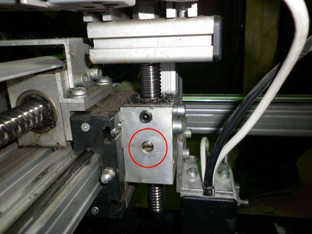

Кобере Опубликовано 6 октября, 2015 Автор Опубликовано 6 октября, 2015 Причина заедания как выяснилось была в этом месте + - покрутили и всё нормализовалось. Но полосы....ищу причину устранения неполадок...

KURO Опубликовано 29 октября, 2015 Опубликовано 29 октября, 2015 Видимо не докрутил ты этот болт, ено нужно затянуть чтобы каретка не передвигалас,ь, а потом чуть отпустить, у тебя люфт остался в этой каретке, вот и неуспевает станок зазор выравнивать, в итоге царапины остаются, или же не по уровню камень стоит
Кобере Опубликовано 29 октября, 2015 Автор Опубликовано 29 октября, 2015 Видимо не докрутил ты этот болт, ено нужно затянуть чтобы каретка не передвигалас,ь, а потом чуть отпустить, у тебя люфт остался в этой каретке, вот и неуспевает станок зазор выравнивать, в итоге царапины остаются, или же не по уровню камень стоит Да спасибо, все верно! исправлено и запущенно в работу=)
