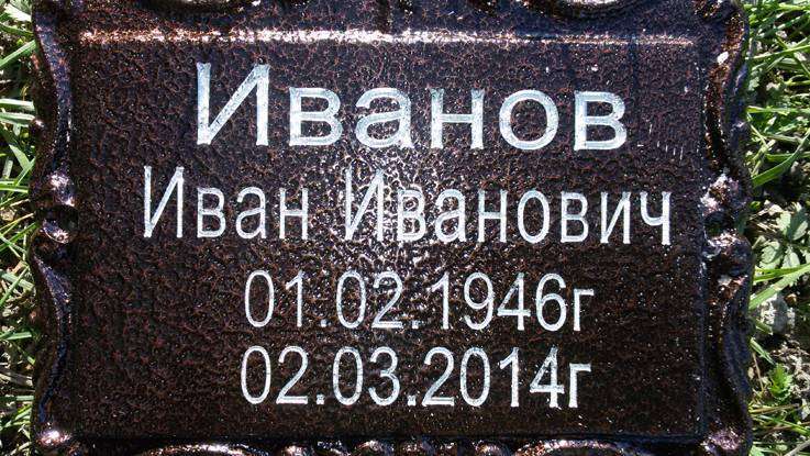

PRAVDOREZ Опубликовано 9 октября, 2015 Поделиться Опубликовано 9 октября, 2015 И какая точность фрезеровки, а то будет как у Алексея китайский станок буквы рвать, и фрезеровать не пойми что Ещё один фантазёрством заразился. Чем тебя точность моего станка не устраивает? Буквы не рвёт это фрезеровал фрезой по камню, цветмет она плоховато режет,вот и результат. И что значит фрезеровать не пойми что?? Ссылка на комментарий Поделиться на другие сайты Поделиться
Анфим Опубликовано 9 октября, 2015 Поделиться Опубликовано 9 октября, 2015 @PRAVDOREZ, я тебе такую табличку за двадцать минут штихелем в рукапашку сделаю))) Это не показатель работы фрезера. Ссылка на комментарий Поделиться на другие сайты Поделиться
