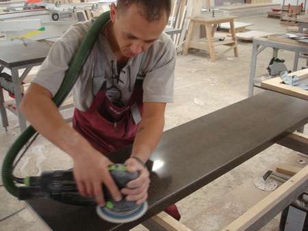

дионис Опубликовано 7 октября, 2015 Опубликовано 7 октября, 2015 @GraverEr,Выглядит станочек примерно так. Называется везде по разному (Саша, Коля, Петя,Вася) Начинает полировку с любого номера .
zelenok Опубликовано 7 октября, 2015 Опубликовано 7 октября, 2015 Саша, Коля, Петя,ВасяНа картинке станок из другой религииНа форуме были фотки станка с подробным описанием, мАаленький пузотёр на базе большой болгарки, станочный портрет и с сотки сполировать можно, но ,желательно с водой. По не опытности всё равно придётся полировать лицо целиком-иначе будет виден переход между старой и новой полировкой.
kalistratoff Опубликовано 7 октября, 2015 Опубликовано 7 октября, 2015 Да точно Зенон такими торговал.
