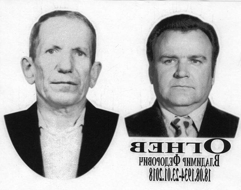

Vyacheslav Опубликовано 26 января, 2018 Опубликовано 26 января, 2018 Всем доброго дня суток! Перечитал всю ветку, такую проблему еще не описывали. Подскажите кто в курсе, в чем может быть проблема: Плывет черный цвет (особенно видно на шрифте)
Vyacheslav Опубликовано 26 января, 2018 Опубликовано 26 января, 2018 Dimitrius 2 года работаю на одной бумаге, началось это месяц назад. Плывет именно черный, думаю дело не в бумаге!
basilok Опубликовано 26 января, 2018 Опубликовано 26 января, 2018 32 минуты назад, Vyacheslav сказал: Dimitrius 2 года работаю на одной бумаге, началось это месяц назад. Плывет именно черный, думаю дело не в бумаге! Тогда поменяйте местами желтый фотовал , с черным. И если будет так же, то замените бумагу. Но предварительно попробуйте эту же , но просушите её феном или пару раз пропустите через печку принтера..
Vyacheslav Опубликовано 26 января, 2018 Опубликовано 26 января, 2018 11 минуту назад, basilok сказал: Тогда поменяйте местами желтый фотовал , с черным. И если будет так же, то замените бумагу. Но предварительно попробуйте эту же , но просушите её феном.. Хорошо попробую просушить бумагу, глянем что выйдет.
basilok Опубликовано 26 января, 2018 Опубликовано 26 января, 2018 26 минут назад, Vyacheslav сказал: Хорошо попробую просушить бумагу, глянем что выйдет. Да и иногда помогает смена плотности бумаги в драйвере , при печати. Причин такого брака много и замена бумаги так же иногда помогает. Все зависит от причины.
Steingravierung Опубликовано 26 января, 2018 Опубликовано 26 января, 2018 У меня была похожая проблема с тонером MZ мажента, при печати цветом на Canon 1180. Помогла замена девелопера.
basilok Опубликовано 26 января, 2018 Опубликовано 26 января, 2018 57 минут назад, Steingravierung сказал: У меня была похожая проблема с тонером MZ мажента, при печати цветом на Canon 1180. Помогла замена девелопера. Как бы не было Вам странно, но девелопер тут не при чем.........
Vyacheslav Опубликовано 27 января, 2018 Опубликовано 27 января, 2018 22 часа назад, basilok сказал: Да и иногда помогает смена плотности бумаги в драйвере , при печати. Причин такого брака много и замена бумаги так же иногда помогает. Все зависит от причины. Просушка бумаги к сожалению ни чего не дала. В меню принтера менял плотность - тоже не помогло. Попробовал с печатать в градации серого - так же черный плывет. С печатал на обычной бумаге - тоже самое!
basilok Опубликовано 27 января, 2018 Опубликовано 27 января, 2018 Vyacheslav, Сделай нормальный скан как у человека выше, с тектом. А так вообще не поймешь что там у тебя. Vyacheslav, да, а притер то какой у Вас, смотрю зеркально печатаете ???
Vyacheslav Опубликовано 27 января, 2018 Опубликовано 27 января, 2018 3 часа назад, basilok сказал: Vyacheslav, Сделай нормальный скан как у человека выше, с тектом. А так вообще не поймешь что там у тебя. Vyacheslav, да, а притер то какой у Вас, смотрю зеркально печатаете ??? Скан к сожалению уже только в понедельник сделаю. Ricoh SP C430 DN. Печатаю на термотрансферной бумаге. Тонер MZ
