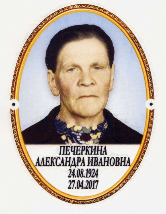

Vyacheslav Опубликовано 11 апреля, 2018 Опубликовано 11 апреля, 2018 Всем доброго дня суток, подскажите пожалуйста в чем может быть дело, может кто сталкивался с таким? При печати на ricoh sp c430 dn на изображении стали проявляться синии пятна (как туманка не большая) особенно проявляется после обжига. на фото керамогранит 20*30 видно что - синева присутствует на щеке на фоне над головой (на фото тяжело передать) вот скан
basilok Опубликовано 11 апреля, 2018 Опубликовано 11 апреля, 2018 Если такое повторяется на двух и более одинаковых распечатках , а не скачет на разном месте каждый раз, то 100% кривой профиль. Да и так видно , при полномасштабном просмотре, что присутствует тональная пастеризация, с ярко выраженными переходами. Особенно хорошо видно в районе перехода светлого места на щеке в более темное. Ярко выраженные три ступеньки.......... Такого быть не должно. Возможно поможет более глубокое размытие на оригинале, при редактировании. Актуальность профиля и проверяется распечаткой и обжигом , а уже потом задействуется режим экранной цветопробы при редактировании изображения, если профиль отрабатывает нормально и ему можно верить. Именно по подобной причине косяков и нужно строить профиль только по обожженному изделию, а не по бумажке, как делают большинство. Такое замечают и обращают на это внимание те, кому уже не безразлично качество его работ. Ну, а если тяп-ляп, то пойдет. У многих это нормально считается.
Vyacheslav Опубликовано 13 апреля, 2018 Опубликовано 13 апреля, 2018 В 11.04.2018 в 19:41, basilok сказал: Если такое повторяется на двух и более одинаковых распечатках , а не скачет на разном месте каждый раз, то 100% кривой профиль. Да и так видно , при полномасштабном просмотре, что присутствует тональная пастеризация, с ярко выраженными переходами. Особенно хорошо видно в районе перехода светлого места на щеке в более темное. Ярко выраженные три ступеньки.......... Такого быть не должно. Возможно поможет более глубокое размытие на оригинале, при редактировании. Актуальность профиля и проверяется распечаткой и обжигом , а уже потом задействуется режим экранной цветопробы при редактировании изображения, если профиль отрабатывает нормально и ему можно верить. Именно по подобной причине косяков и нужно строить профиль только по обожженному изделию, а не по бумажке, как делают большинство. Такое замечают и обращают на это внимание те, кому уже не безразлично качество его работ. Ну, а если тяп-ляп, то пойдет. У многих это нормально считается. На профиль я не грешу, привык уже работать на более менее профилях) на идеальном профиле не работал не разу! Синева гуляет, особенно видно на голубом фоне (как будто в 2 слоя ложит голубой тонер) пятнами, впервые такое. Из за девелопера не может быть такое?
