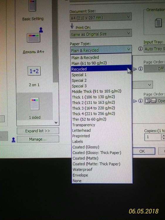

ок, с этим справились,спасибо))) еще вопрос тогда, плотность бумаги  в настройках профиля какую лучше выставить вот для этой ?
максимальную для конвертов
здесь какой это ?
да, все ок , причина была пригара в неправильно установленной плотности . ну теперь я с вашей помощью в этом разобрался , проблема исчерпана  , всем огромное спасибо   , будем работать )))) bitloman60 спс)))
iggmaxa  Ставь Thick 4
Там 256 g\m 2
ИМХО
Бумага декольная примерно вся одинаковая
У меня 300 g\m 2 стоит , но у тебя в установках её нет..
Могу быть не прав, поправьте.

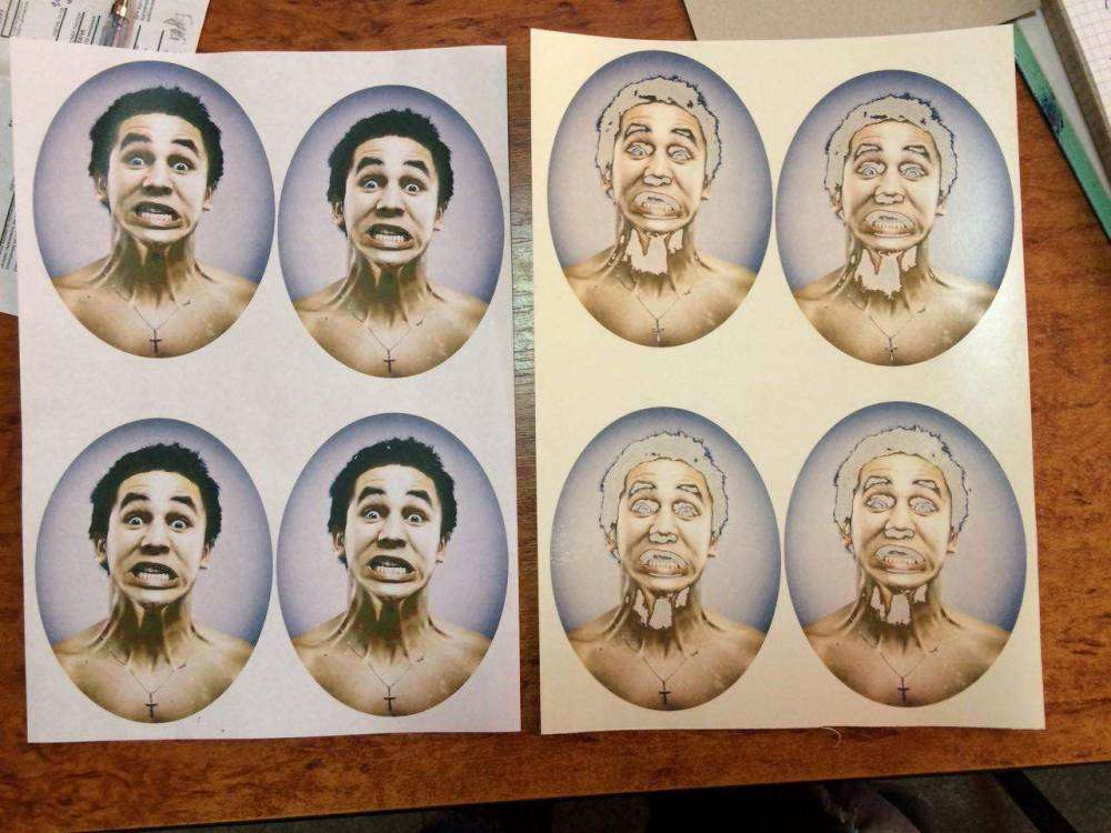

Ув. форумчани. Подскажите пожалуйста в чем может быть проблема.
Слева обычная бумага, Справа декольная.
Добрый день , у меня проблема решилась после того  как выставил в принтере необходимую плотность бумаги, ну и форумчане очень помогли ) им спасибо
В 03.06.2018 в 00:03, dubodelov сказал:
У меня на обычной наоборот так, а на декольной нормально! Нужно подобрать тип бумаги в принтере! Если не получится с готовыми, то нужно в ручную настроить температуру, прижим, скорость подачи через инженерное меню! А так черный липнет(пригорает) на вал нагрева, ну вообщем не только черный!

В 02.06.2018 в 17:03, dubodelov сказал:
В 08.06.2018 в 23:35, Bitloman60 сказал:
А вы от куда из Киева? Левый, Правый? Какой принтер?
Ricoh mpc2800 решил проблему вместо 600 выставил 1200dpi печатать стал намного качественее и без пригорания краски.

Ну да заправил китайтонером и погнал печатать, еще выставить печку на макс и прижим, так как нету типа бумаги thick 4 как в 430 рико. Но на тонкой французкой декольной бумаге и без танцов с бубном печатает!

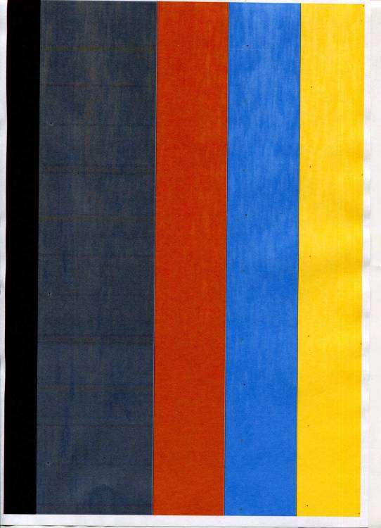

Здравствуйте! История у нас такая. Печатали, печатали, все было нормально, были косяки, но как-то все обходилось. Но месяца 3-4 назад, на фотобаране появилась маленькая точка, каждые 10 см. на бумаге оставалась помарка, как-то приноровились, чтобы не попадала на изображение.

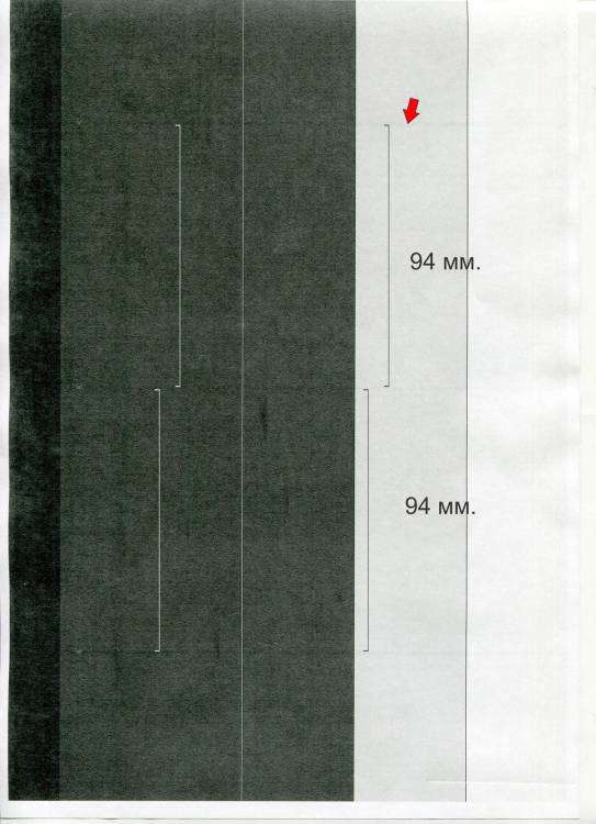

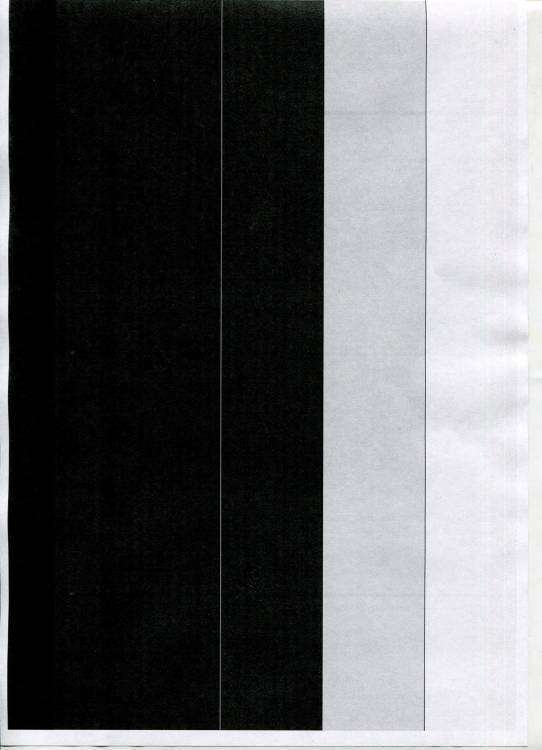

Теперь главная проблема возникла на днях появились черные полосы при распечатке ч/б. Думал решу проблему, если поменяю местами желтый фотовал с черным, однако особо ничего не изменилось.
Будьте добры помочь.

Да, ну а на счет полос на черном, то нужно уяснить, что тонер переносится на фотовал туда, где снято напряжение лазером или не было заряда вообще. Смотреть нужно ролик заряда и чистить все там. Это в первую очередь. Если не поможет, значит хана самому ролику заряда. Скорее всего думаю что все засрато там тонером. Причин этому так же не одна.....
Вот на этом ролике  (https://www.youtube.com/watch?v=Hfp3EYMXPIE) в комметнатиях написано, что если черная полоса каждые 94 мм, то это значит фотовал, но я пробовал менять его местами, сначала с красным, потом с желтым, не изменился характер и цикличность. Попробовать поменять местами ролик заряда? Там он не снимается, ну или очень тяжело.
Как чистить ролик заряда? пропылесосить? Пылысос специальный имеется.

Ну не тak !!!! Где ты на косяках черного увидел полосы через 94 мм ???? Вот прожег у тебя явно и через 94 мм повторяется точка , а полосы можешь сам замерить расстояние. Учись по Ютубу тогда и не задавай тут вопросов. Я тебе конкретно твой косяк сказал, а ты мне про чистку ракеля видео daешь. Вот для желтого драма, где у тебя вертикальные светлые полосы оно актуально, а не для черного.  Из за контактов на ролике заряда так же может такой косяк быть , как у тебя.  Ты что, через форум решил обучиться ремонту принтера что ли ???
Замерь расстояние между полосами, возьми сервисный мануал и посмотри через какое расстояние идут повторы косяков по вине ролика заряда...... Я про первое твое изображение говорю.
Прожег у тебя, это скорее всего прислонил фотовал к чему то , вот и прогорел. Не факт, но скорее всего..........
Вопрос: Принтер твой личный или в фирме работаешь на хозяина ????
Попробую почистить ролик заряда, на первый взгляд там грязновато.
Чем посоветуете почистить ролик заряда?
А насчет 94 мм. вот тут. Он прослеживается и на других цветах.
