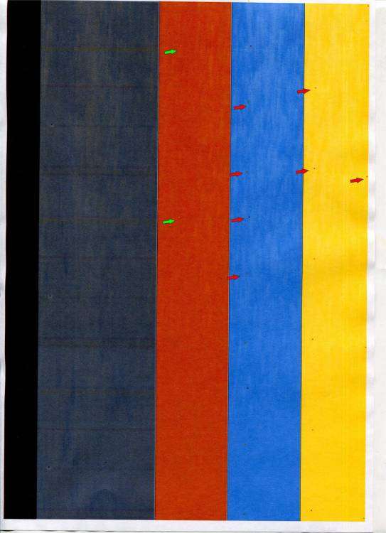

basilok Опубликовано 7 июля, 2018 Опубликовано 7 июля, 2018 Зачем тогда первое изображение выложил с цветными заливками , если у тебя сейчас другая беда ???? И что, если сейчас от желтого драма поставить фотовал то будет такой же косяк ???? Просто тут, смотрю, на одной линии с прожогом полоска идет и возможно сам фотовал не держит заряд.
Рауль Опубликовано 7 июля, 2018 Опубликовано 7 июля, 2018 Первое изображение для общей картины, вдруг важно. Да, пробовал менять местами, особо ничего не изменилось. Может в заряжающем вале дело? Чем его лучше почистить на данном принтере? Если надо могу чб изображения отправить, как печатает, там не так явно заметны полосы.
basilok Опубликовано 7 июля, 2018 Опубликовано 7 июля, 2018 Так я же тебе уже написал раньше , что в первую очередь ролик заряда и нужно почистить !!!! Все там элементарно разбирается . Почистить можно мягкой тряпочкой оба валика. Да и все контакты не лишне будет почистить и на драме и в посадочном месте драмов на самом принтере. А слева черная полоска, это 100% заливка такая плешивая ???? 1
Рауль Опубликовано 7 июля, 2018 Опубликовано 7 июля, 2018 Слева черная полоска, это 100% заливка (изображение в фотошопе осветлил, чтобы лучше были видны черные полосы), но на настройках плотность 4, черный сплошным выходит. А вот черная точка на всех валах, в разных местах, это мусор в печку попал?
basilok Опубликовано 7 июля, 2018 Опубликовано 7 июля, 2018 5 минут назад, Рауль сказал: А вот черная точка на всех валах, в разных местах, это мусор в печку попал? Не понял, ты про что ????
Рауль Опубликовано 7 июля, 2018 Опубликовано 7 июля, 2018 Вот эта вот, как она появилась на сразу 4 фотовалах? Мусор, грязь?
basilok Опубликовано 7 июля, 2018 Опубликовано 7 июля, 2018 Ну ....... и что ты мне опять это изображение подсовываешь???? Я тебе писал про черный на нем, ты мне сунул другое затем изображение и сказал что у тебя не так как на этом цветном. Ты что, все косяки за все время работы принтера пытаешься осознать ???? Ты что периодичность точек не видишь что ли ??? На красном как раз 94 мм, как и на черном. Делай замеры и бери мануал в руки и выясняй что это. Да и полную отработку драмов, нужно смотреть на полной заливке каждым , а не на огрызках !!!!

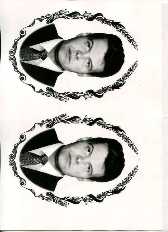

Рауль Опубликовано 7 июля, 2018 Опубликовано 7 июля, 2018 Это точно, ласковые ))) Блин, вот сейчас распечатал несколько листов фото на декольной бумаге, потом перевел на металлокерамику, действительно заметил, что проплешины есть, полос-то особо незаметно, но проплешины на чисто черном видны. Полностью залитый черный лист прикрепить? Вот ведь сразу заметили... Может это быть из-за того, что фотовалы местами менял?
basilok Опубликовано 7 июля, 2018 Опубликовано 7 июля, 2018 10 минут назад, Рауль сказал: Это точно, ласковые ))) Блин, вот сейчас распечатал несколько листов на декольной бумаге, потом перевел на металлокерамику, действительно заметил, что проплешины есть, полос-то особо незаметно, но проплешины на чисто черном видны. Полностью залитый черный лист прикрепить? Ни чего не стоит прикреплять. Я и так видел что у тебя проплешины, да и печать хреновая, без растра......... Попробуй сделать пару подкачек тонера по всем цветам. Если проплешины не уйдут, то досыпай девелопер. Да и каким драйвером работаешь PS или PCL ???? 1

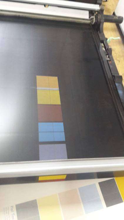

Demon Опубликовано 21 июля, 2018 Опубликовано 21 июля, 2018 Всем доброго времени суток! Проблема при печати - полоска почти по центру листа. Принтер выдает следующее: При замене всех кондукторов и ленты переноса картинка не меняется (это фрагмент полного листа): Это изображение с полоской уже есть на ленте переноса. Сервисники кроме причины от мусора и засветки барабана (маловероятно) больше ничего не предлагают. То, что я кондукторы меняю, видимо игнорируется. Спасибо.
Demon Опубликовано 23 июля, 2018 Опубликовано 23 июля, 2018 17 часов назад, kotkluch сказал: стоп-тест тебе в помощь! А что ты называешь стоп-тестом? Вдогонку к "Проблема при печати - полоска почти по центру листа." Принудительно прервал печать в момент подачи листа и сделал снимок ленты. На красном полоска тоже есть, только ее плохо видно.
mumzes Опубликовано 23 июля, 2018 Опубликовано 23 июля, 2018 Разбери блоки проявки и просей девелопер через малярное сито. Будет тебе счастье
Demon Опубликовано 23 июля, 2018 Опубликовано 23 июля, 2018 4 часа назад, mumzes сказал: Разбери блоки проявки и просей девелопер через малярное сито. Будет тебе счастье Просеивал. Это первое что я сделал, когда такое увидел. Но когда результат ни на йоту не изменился, просто поменял все кондукторы. Простая логика подсказывает, что если при замене кондукторов результат не меняется, то кондукторы тут не причем. Ленту переноса я тоже менял. Полоса на изображении уже на ленте переноса. Фото я выкладывал выше. Все причины неполадок, перечисленные в мануале исчерпаны. Поэтому и вынес эту проблему на форум. Может кто и сталкивался.
Dimitrius Опубликовано 24 июля, 2018 Опубликовано 24 июля, 2018 Возможно просыпан тонер на стекло лазера. В выключенном состояни оно закрыто заслонкой, так просто не добраться. Длинный путь: полная разборка с извлечением лазера и его чистка. Короткий путь: извлечь фотокондукторы и ленту, за тем отклеить одну из прозрачных плёнок на нижней части полости, через освободившееся окно сдвигаем шторку (которая закрывает эти стёкла) и придерживаем, за тем пылесосим и протираем окна. И вуаля. Предположительно у вас просыпан синий.
Demon Опубликовано 24 июля, 2018 Опубликовано 24 июля, 2018 9 часов назад, Dimitrius сказал: Возможно просыпан тонер на стекло лазера. В выключенном состояни оно закрыто заслонкой, так просто не добраться. Длинный путь: полная разборка с извлечением лазера и его чистка. Короткий путь: извлечь фотокондукторы и ленту, за тем отклеить одну из прозрачных плёнок на нижней части полости, через освободившееся окно сдвигаем шторку (которая закрывает эти стёкла) и придерживаем, за тем пылесосим и протираем окна. И вуаля. Предположительно у вас просыпан синий. Огромное спасибо за ценный совет. Так оно и оказалось. Пошли по длинному пути согласно мануала. На окошках желтого и голубого именно в этом месте тонкая полоска чего-то размазано. Правда радость полностью вкусить не получилось. После сборки и включения вылезла sp314. Протирка контактов, пружинных кнопок и манипуляции с кондукторами результата не дали. Снова разобрали, просмотрели. Визуально все на месте, разъемы и провода там где надо, а включаешь - sp314.
