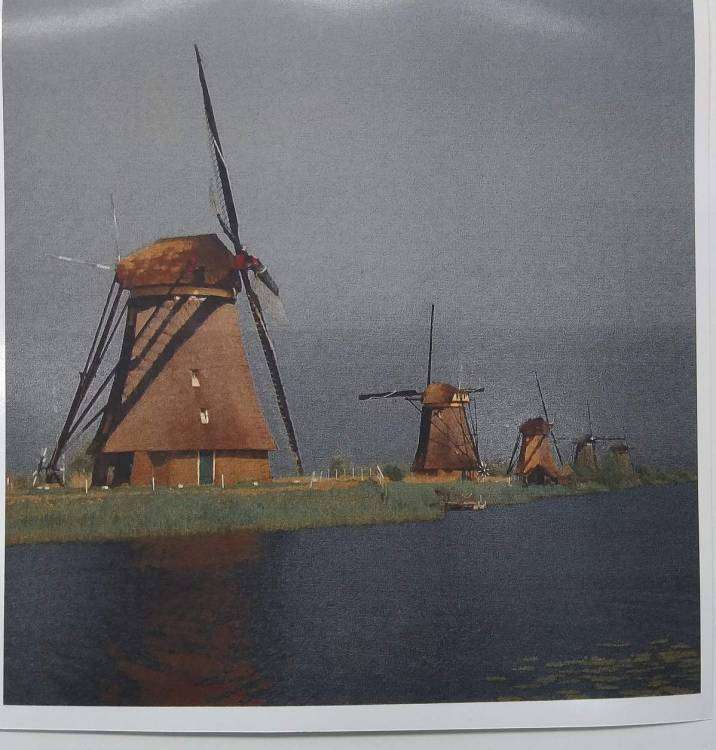

iggmaxa Опубликовано 11 августа, 2018 Опубликовано 11 августа, 2018 Цитата Добрый день! При печати изображения нижняя часть листа получается темнее верхней. На изображениях с другими тонами этого не наблюдается. Помогите пожалуйста разобраться в чем причина!) Принтер RICOH SP C440DN

iggmaxa Опубликовано 25 августа, 2018 Опубликовано 25 августа, 2018 В 11.08.2018 в 15:16, iggmaxa сказал: Добрый день! При печати изображения нижняя часть листа получается темнее верхней. На изображениях с другими тонами этого не наблюдается. Помогите пожалуйста разобраться в чем причина!) Принтер RICOH SP C440DN Господа, кто нибудь поможет ? если необходимо за грамотный совет заплатить то я не против если это решит проблему, пожалуйста, есть желание помочь ? приехал специалист почесал голову и уехал с 1 р за диагностику, проблема осталась

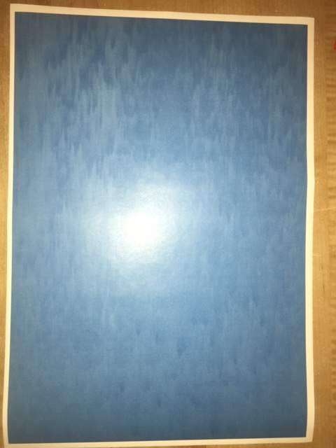

АлексЛ Опубликовано 29 апреля, 2019 Опубликовано 29 апреля, 2019 Добрый день, нашёл Ваш форум и надеюсь что с Вашим опытом Вы сможете подсказать в чем проблема. я пользуюсь немецким тонером MZ на canon clc900 и не имел проблем с этим принтером, сейчас приобрёл новый Рико 430 и заправил новый девелопер и тонер приобретённый на прямую у MZ. Все вроде сделал правильно, но когда распечатываю все сплошные цвета, получаются какие-то разводы. Немцы говорят влажность, а в моем помещении влажность 30-40%. Если знаете, пожалуйста подскажите в чем проблема.

АлексЛ Опубликовано 30 апреля, 2019 Опубликовано 30 апреля, 2019 Добрый день, я имею ту же проблему со всеми четырьмя цветами, хотя мой девелопер полученный от МZ абсолютно новый. Я попробую добавить немного тонера, но хочу спросить или Вы знаете есть ли в Рико 430 функция перемешивания девелопера. Если нет может подскажете как это сделать? спасибо заранее.
Steingravierung Опубликовано 1 мая, 2019 Опубликовано 1 мая, 2019 15 часов назад, АлексЛ сказал: Добрый день, я имею ту же проблему со всеми четырьмя цветами, хотя мой девелопер полученный от МZ абсолютно новый. Я попробую добавить немного тонера, но хочу спросить или Вы знаете есть ли в Рико 430 функция перемешивания девелопера. Если нет может подскажете как это сделать? спасибо заранее. Вам не нужно добавлять тонер. Вам нужно добавить девелопер! Любой. Можно даже с остатками тонера, например желтый, тот что ссыпался при перестройке принтера. Почитайте форум. Об этом Basilok тут писал неоднократно. По моему даже давал ссылку каким недорогим девелопером от Ricoh можно заменить и где купить в России. Кстати вам никто не обязан тут давать ссылки, как и вообще отвечать на ваши вопросы. Тем более что вы ленитесь даже прочитать тему сначала и до конца. Странно что вы переделывая принтер и пересыпая девелопер и прокрутив вал во время этой процедуры не обратили внимания, что "шуба" с проплешинами, причем на всех четырех цветах.
АлексЛ Опубликовано 1 мая, 2019 Опубликовано 1 мая, 2019 Я думаю что мне надо добавить девелопер и тонер потому что цвет не насыщенный по сравнению с кеноном Но мой вопрос был о перемешивании девелопера. Есть ли функция перемешивания в Рико 430? Если нет, то как лучше это сделать?
Steingravierung Опубликовано 1 мая, 2019 Опубликовано 1 мая, 2019 Читайте форум. Инструкцию к принтеру. Обратитесь к MZ. Вам нужно будет прилететь в Германию и оплатить 3 часовой курс по обслуживанию вашего принтера. Цена была 390 евро без налога , если не ошибаюсь. Мне эту цену озвучили пару лет назад. Принтер сам добавляет тонер в девелопер и держит его на достаточном уровне для печати. Или вам нужно провести процедуру Color kalibration. Это вы можете сделать просто в меню принтера. На какие кнопки нажать почитайте в инструкции.
