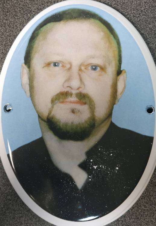

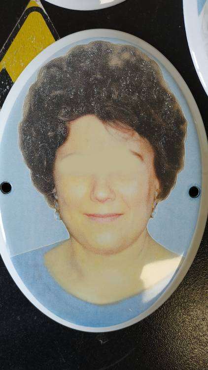

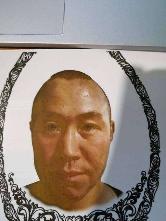

Connar Опубликовано 21 мая, 2020 Опубликовано 21 мая, 2020 Скажите может это быть из-за тонера? может девелопер как то выбрасывает и он горит? тонер MZ принтер БУ. лак наношу, сушу под воздуходувкой 20мин (горячей), потом перевожу на овал и еше под воздуходувкой сушу час. (не горячей, или просто воздух или теплой) и еще , проявляется на темных участках. обжиг сразу в печку на 750гр. раньше делал на 800, но разницы не заметил, ЧБ получается хорошо. но тоже очень редко но белыми точками выгорает.

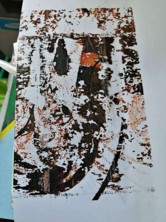

Комиссар Опубликовано 26 мая, 2020 Опубликовано 26 мая, 2020 Доброго всем! Появилась полоса. В чем может быть проблема?
kotkluch Опубликовано 27 мая, 2020 Опубликовано 27 мая, 2020 (изменено) Девелопер просей от шлака! Или "сапожком" пройдись Изменено 27 мая, 2020 пользователем kotkluch
basilok Опубликовано 27 мая, 2020 Опубликовано 27 мая, 2020 (изменено) 5 часов назад, kotkluch сказал: Девелопер просей от шлака! Или "сапожком" пройдись Не указал на каком цвете косяк. Изменено 27 мая, 2020 пользователем basilok

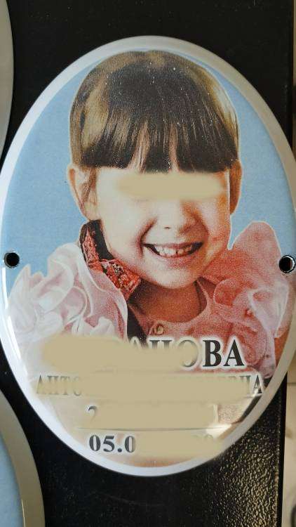

Connar Опубликовано 7 июня, 2020 Опубликовано 7 июня, 2020 да все уже перечитал. год борюсь с этим почему появляется только на темно-кориченевых цветах вот интересно? может нужно что то настроить в принтере, что бы меньше тонера было? на ЧБ то нет таких проблем, иногда микро белые точки. Вот Все сушилось после переноса на овал, часов 20. Лак сушил под воздуходувки 20 мин, он высыхает в прочную пленку Цитата Эффект мелких дырочек после обжига Типичные причины эффекта мелких дырочек Пылевые загрязнения на базовой поверхности вот, может пыль, но почему на потоке они делаются и проблема только на цветных. может в тонер что то попало
basilok Опубликовано 7 июня, 2020 Опубликовано 7 июня, 2020 Попробуй медленный обжиг. Если будет нормально то меняй бумагу или обжигай в 2 этапа: 1-сначала при 400-450. 2-затем все на конечной температуре. Можно и на конечной сразу, но не закрывай до конца дверку, пока не выгорит лак или не почернеет, а потом закрывай и до конечной температуры. 1
kotkluch Опубликовано 7 июня, 2020 Опубликовано 7 июня, 2020 (изменено) 16 часов назад, basilok сказал: Попробуй медленный обжиг. Если будет нормально то меняй бумагу или обжигай в 2 этапа: 1-сначала при 400-450. 2-затем все на конечной температуре Не поиму зачем это колдовство? Загрузил овалы в печь,включил быстрый нагрев до 700, затем выключил печь и вытащил овалы! Никакого брака! Я пробывал в горячую, такая же х..! Думаю не нужно заморачиваться, так 40 мин. и готово! И никакого брака!У меня по 20 овалов за раз лезет. Разложил, вытащил. Куда проще чем по одному заморачиваться! А так лак закипает и эти точки! Раз попробывал так и больше не заморачивался! Хотя если маленькая печка.. Но думаю если есть принтер, то и печку нужно брать литров на 50 как у меня! Быстрым(в горячую печку) струйник обжигать, там лака нет! Хотя Василий Дмитревич и деколь на горячую умеет, но скорости это не придаёт, так как печь все равно нужно разогреть, дверь открыл, градусов 200 ушло! Так штук 10 - 20,да хоть 5 запаришся обжигать! Толи дело загрузил их все, печь нагрелась, выключил, вытащил и делов! http://radikal.ru/fp/kr52xo2g9enrm Изменено 7 июня, 2020 пользователем kotkluch
basilok Опубликовано 8 июня, 2020 Опубликовано 8 июня, 2020 1 час назад, kotkluch сказал: А так лак закипает и эти точки! Это не лак закипает !!!! Лак находится выше тонера. Вскипает полимер самого тонера. Основа тонера для электростатического переноса, это полимер.
basilok Опубликовано 8 июня, 2020 Опубликовано 8 июня, 2020 (изменено) 1 час назад, kotkluch сказал: дверь открыл, градусов 200 ушло! Не туфти !!! Открыл и заложил. Максимум на 80-90 градусов падает. 15-20 секунд и вытаскивай овал. Печь то разогревается не на конечную температуру, а на 80-100 градусов выше. Изменено 8 июня, 2020 пользователем basilok
