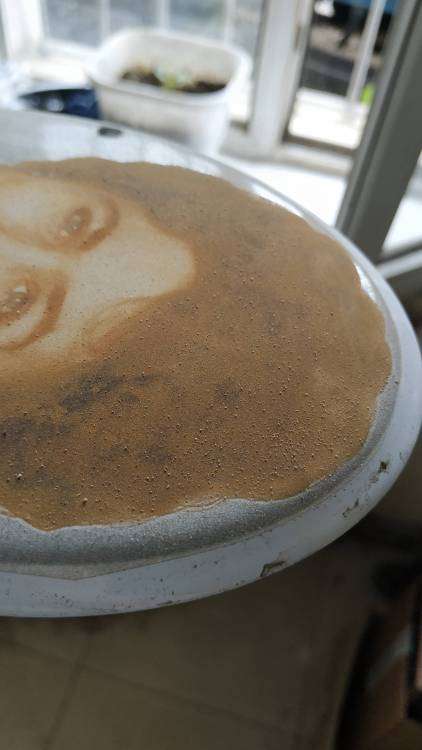

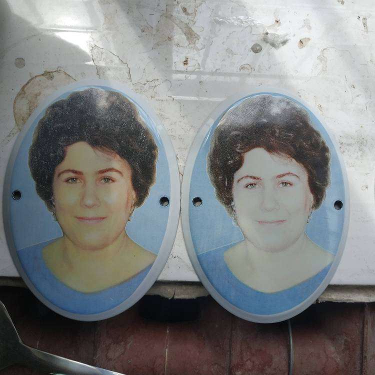

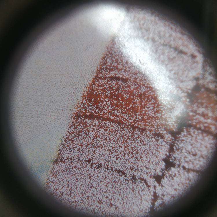

Connar Опубликовано 8 июня, 2020 Опубликовано 8 июня, 2020 0-800 Цвет ушел жолтый совсем. И пиксели все из-за микро расползаний не видно. При как сетка получилось.

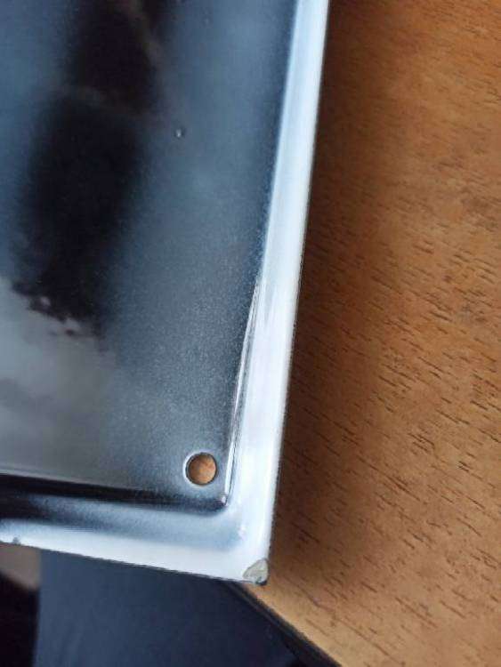

kotkluch Опубликовано 8 июня, 2020 Опубликовано 8 июня, 2020 (изменено) 30 минут назад, basilok сказал: и там 4 точки от упоров на штыри от производителя овала. Их даже(овалы) при изготовлении не кладут на поверхность при обжиге. Если конечно производитель с головой дружен. Понятно дело, у меня те же точки от производителя, но он жгет на более высокой температуре, а на 700 уже на краях покрытие даже и плавиться то неначинает, с чего ему липнуть! Что бы после обжига до металла прожгло такого нет, разве что вот смотрю подплавилась чуть чуть! На прямоугольнике, на овалах так вообще ничего! Изменено 8 июня, 2020 пользователем kotkluch
basilok Опубликовано 8 июня, 2020 Опубликовано 8 июня, 2020 19 минут назад, Connar сказал: 0-800 Цвет ушел жолтый совсем. И пиксели все из-за микро расползаний не видно. При как сетка получилось. Это что ???? Ты о чем ??? 5 минут назад, kotkluch сказал: а на 700 уже на краях покрытие даже и плавиться то неначинает, с чего ему липнуть! А как же у тебя пигмент то вплавляется тогда???? И если у тебя конечная температура 700, то по любому до 720 минимум твоя печь нагреется после отключения. Называется это температурная инерционность. Печь отключилась, а спирали еще горячие.

Connar Опубликовано 8 июня, 2020 Опубликовано 8 июня, 2020 2 минуты назад, basilok сказал: Это что ???? Ты о чем ??? на фотке выше, под увеличилкой

basilok Опубликовано 8 июня, 2020 Опубликовано 8 июня, 2020 1 минуту назад, Connar сказал: на фотке выше, под увеличилкой Ты что, играешь в догадайся сам ??? Нормально что, не умеешь описать что и как???

Connar Опубликовано 8 июня, 2020 Опубликовано 8 июня, 2020 Только что, basilok сказал: Ты что, играешь в догадайся сам ??? Нормально что, не умеешь описать что и как??? я же написал, попробовал с холодную печь и нагрев до 800 (печка греет это минут за 17) получилось плохо, во первых жолтый совсем выгорает. во вторых получилось вот это.. на фото выше КРУГЛОЕ ФОТО

Connar Опубликовано 8 июня, 2020 Опубликовано 8 июня, 2020 все таки бумага? а почему с ЧБ такого нету??

basilok Опубликовано 8 июня, 2020 Опубликовано 8 июня, 2020 2 минуты назад, Connar сказал: я же написал, попробовал с холодную печь и нагрев до 800 (печка греет это минут за 17) получилось плохо, во первых жолтый совсем выгорает. во вторых получилось вот это.. на фото выше КРУГЛОЕ ФОТО Так ты просто пережог все.

basilok Опубликовано 8 июня, 2020 Опубликовано 8 июня, 2020 2 минуты назад, Connar сказал: все таки бумага? Нет по ходу, раз чб нормально идет. Слишком быстрый нагрев заготовки. И лак и полимер в тонере все вспыхивает одновременно. Обожги на 450 быстрым, а потом на 760 быстрым.
Connar Опубликовано 8 июня, 2020 Опубликовано 8 июня, 2020 Ну вот слева по вашему совету. На 400 в печку. Лак выгорел, черный пепел. Зачем в печку на 750 или 800. На минут 5. Надо экспериментировать с временем? Наверное надо было на 750 на 2 минуты как я делал с струной печатью. Ещё вопрос после 400 градусов, на керамике появились какие то катышки шарики. Я их мягкой кисточкой смел.

kotkluch Опубликовано 8 июня, 2020 Опубликовано 8 июня, 2020 1 минуту назад, basilok сказал: Впарил лажу и отдыхай. Нормально у меня все,ничего до металла не прожигается, я ведь и фото скинул! Глазируют на 1000 градусов, а 700 чуть может долю милиметра этой глазури размягчает, до металла там еще далеко!
basilok Опубликовано 8 июня, 2020 Опубликовано 8 июня, 2020 5 минут назад, Connar сказал: Ещё вопрос после 400 градусов, на керамике появились какие то катышки шарики. Я их мягкой кисточкой смел. Скорее всего это флюс в лаке. На 400 еще ни чего не плавится, а выгорает только органика.
