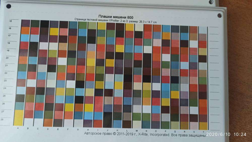

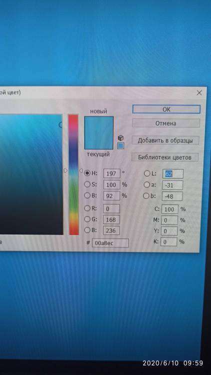

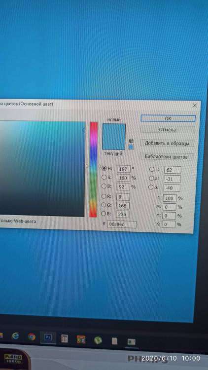

kotkluch Опубликовано 9 июня, 2020 Опубликовано 9 июня, 2020 (изменено) 17 минут назад, basilok сказал: Ты скинь цвета сделанные в фотошопе Первый снимок в цветопробе, второй в фотошопе На линейке цвета видно что при цветопробе не такие плавные переходы, но думаю на керамическом профиле они и не будут такими! Для ритуалки самое оно, главное уже на мониторе я корректирую как получится! Изменено 10 июня, 2020 пользователем kotkluch
basilok Опубликовано 10 июня, 2020 Опубликовано 10 июня, 2020 3 минуты назад, kotkluch сказал: Ты что, считаешь меня конченным старпером-маразматиком ??? Со старпером соглашусь, а вот до маразма еще пока далеко. Нет и не будет чистого 100% циана у обжиговых красок, даже примерно !!!!Какой же это насыщенный синий ???? Даааааа ужжжжжжжжжж..............

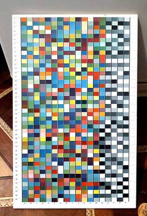

kotkluch Опубликовано 10 июня, 2020 Опубликовано 10 июня, 2020 2 минуты назад, basilok сказал: Какой же это насыщенный синий ???? Это циан как после обжига! Профиль делал по китайскому обоженому, не умудреный цветоделением человек никакой разницы не увидит! Да и нет ее вроде! Немец циан давно не использую! Поэтому цветопробу с немецкого скинуть немогу! Немец бледней был бы! Вот таблички есть что делал для создания профиля, циан и черный китай, желтый и маджента немец, без управления цветом печать!
basilok Опубликовано 10 июня, 2020 Опубликовано 10 июня, 2020 (изменено) kotkluch, Не гони волну !!!! Ты наверное еще столько овалов не обжог, сколько я оборудования профилировал, начиная от струйников-погремушек, до профессиональных широкоформатных принтеров. Вот он настоящий циан !!!! Вот немецкий красный до профилирования !!!!! Палитра не требует мешать что то с китайским !!!! А это настоящая немецкая маджента !!!! 57 минут назад, kotkluch сказал: Немец циан давно не используют ! Настоящего циана ни когда и не было в обжиговой технологии и вряд ли будет !!! Изменено 10 июня, 2020 пользователем basilok
