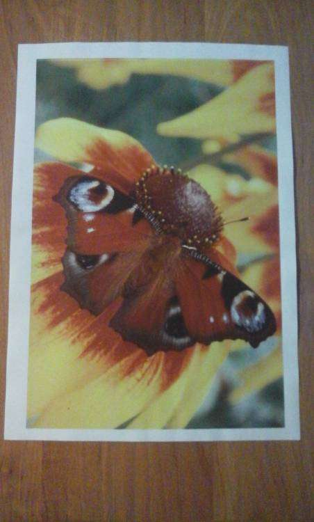

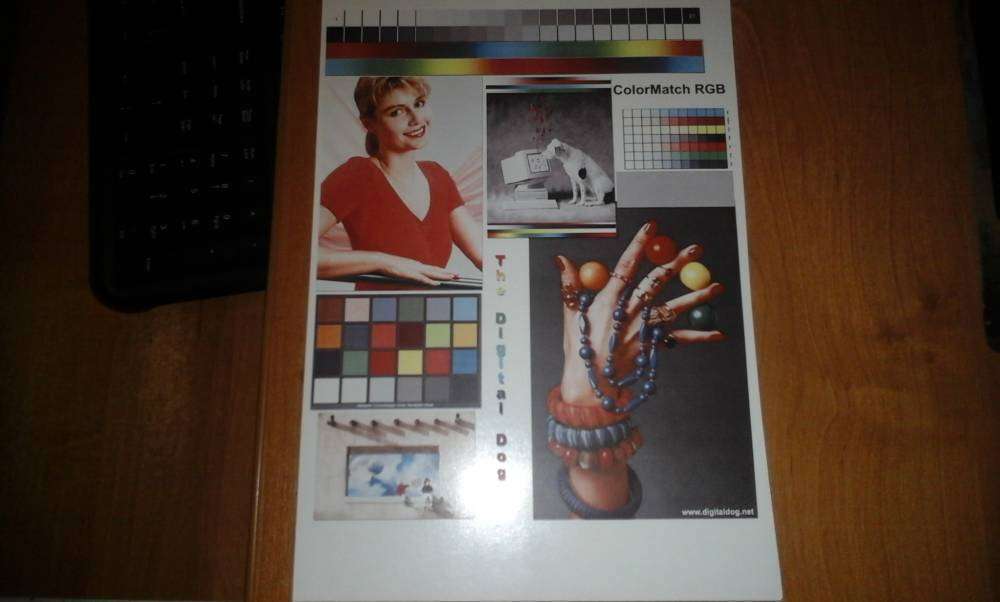

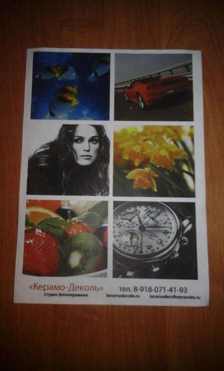

Алексей здравствуйте! Я уже писал, что продали они из за не надобности. Им некогда было этим заниматься. У тех, кого я купил семья порядочная, обманывать не станут. Даже после покупки они мне сами в течении месяца звонили и спрашивали как обстоят дела, работает ли принтер? На счет тонера я еще могу уточнить. Факт в том, что с этого тонера они печатали нормально два года назад. Вот что получалось;
Фотоплитка:
А вот что получается у меня
У девушки одежда должна быль светло розовой в оригенале, у бабочки ярко красный цвет. Короче нет насыщенности цветов, и это надо исправить.
оригинал не смог вставить, много весит
@Зардич ну эт вы мимо батенька))))))  насмешили:biggrin:
@Artur... ну тогда вам надо с ними и разговаривать, они же как то получили такие цвета?!  Или у них сразу так прям и получилось всё???
Наверняка пробовали, делали, снова пробовали... Кто ищет тот всегда найдет!

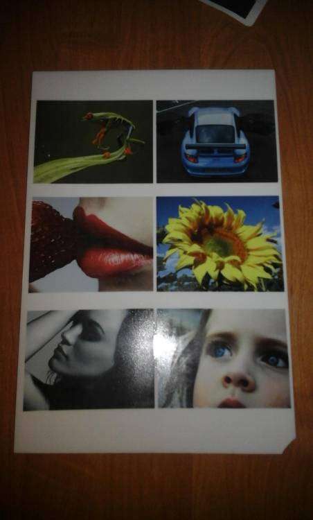

Здравствуйте коллеги. Срочно нужна помощь! Работаю на Рико 430(брали у КамОвалов), больше года всё было хорошо, но неделю назад стал больше и больше выдавать красного. Синего напротив всё меньше и меньше. В чём причина ума не приложу, подскажите пожалуйста. На фото показано как выглядит на экране и как при печати. Пробовал специально убирать красные тона(чтоб было больше синевы), так же вместо этого наоборот - добавлял синего. Результат видно на фото.
14 часа назад, Pentium сказал:
Хочу в тонер INEQS добавить в красный MZ красный. INEQS красный получается какой то коричневатый, а MZ яркий красный, хочу смешать и получить средней. Подскажите, как досыпать тонер в тубу. Как открыть тубу.
Я делал это так(только с чёрным тонером)...
Спасибо, попробую. А ты попробуй напечатать заливку только синим цветом на листе. Может синий тонер закончился или не поступает.
Только что, Pentium сказал:
Дааа, спасибо) У меня были такие подозрения. Всё верно я тупо прозевал закончившийся тонер:unknw:

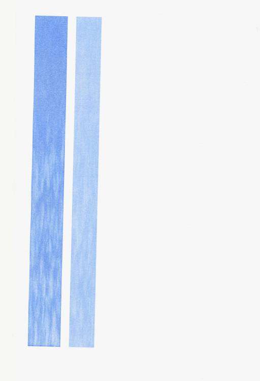

Добрый день! У меня проблема с синим цветом. При печати появляются проплешины, чем то напоминающие дождь (видны на фото). По остальным цветам вопросов нет. Тонера хватает. Влажность 38-43%. Принтер 430. Тонер MZ. Может кто сталкивался и может помочь?
Это малая концентрация тонера в девелоппере.
Исправляется или заменой стартера или если по народному то ложку чайную керам. тонера в смесь +повторной инициализацией. Только не переборщить, по чуть чуть.
Спасибо за подсказку, но хотелось бы уточнить (заранее прошу прощение за глупые вопросы). 1.Я понимаю, что подается достаточное количество тонера в фотокондуктор, но стартер уже "изношен" и если засыпать ложкой тонер, то это решит проблему ненадолго. 2.  Если менять стартер, то просто старый высыпать полностью и новый засыпать так?
Не так то просто его износить, если имеется ввиду его физический износ . При физическои износе он "пылит". Я допустим за 3 года при ежедневной печати еще не менял, собственно и не собираюсь, хотя раньше с какого то перепуга менял каждую весну перед сезоном.
Причина этого дефекта как раз недостаточное поступление тонера в блок проявки, как следствие  - обеднение смеси. Проверяйте шнеки, пути поступления тонера  в блок проявки (не забилось?, не скоксовалось?). Если принтер изначально отстроен он будет помнить ту концентрацию смеси которая прописана в него изначально и восстановит до правильного значения.
Ложкой можно, если осторожно. Восстановить смесь, избавится от дефекта и провести заново инициализацию. Возможно если переборщить отстроить заново профиль.
Можете просто поменять на новый стартер, не забудьте после засыпки смеси провести ее .инициализацию (это запоминание принтером/копиром  соотношения смеси). Возможно так же придется и строить профиль. Если просто засыпать новый стартер , не решив проблему из-за чего к этому дефекту привело рискуете потратить деньги и время.

Очень часто приходится выгонять тонер , для замены на другой. Так вот выгоняя тонер с совершенно пустыми тубами, распечаткой полной заливки по канальным цветам, проплешины при уменьшении концентрации тонера не появляются. Уменьшается только плотность наложения тонера и не более. Изображение бледнеет и даже на очень бледном изображении ни каких проплешин нет. Так что проблема тут в другом и она хорошо просматривается на шубе магнитного вала. Причин этому несколько. И заметим, что эта проблема очень часто возникает даже на новом принтере купленном в фирме и заметим с новым девелопером. Фирмачи рекомендуют менять драм, а некоторые, а кто именно Вы должны помнить по другому форуму, они говорят, по крайней мере говорили раньше, что это особенность Ricoh. :biggrin:Может сейчас уже и разобрались с банальной проблемкой. Хотя ,лично я ,по декольным форумам внятного объяснения не видел.  :biggrin: Пока, под натаскивать фирмачей нет желания, выкладывая решение. Но это пока. Все решается за 15-20 минут максимум.
Это конечно не драмы и не особенность печати Рикон.
В любом случае там трабла в блоках проявки. Пусть вынимает, осматривает, просеивает если нужно, подсушивает. Как это лечилось у меня я сказал. Есть свое мнение, озвучивайте. Ну или не озвучивайте, если есть своя позиция на этот счет.
Через часика 3-4 озвучу полностью и всё, по этой проблеме. Я же написал что ПОКА.:biggrin: Моему багажу знаний, тяжело оскудеть.:biggrin: Не обеднею:biggrin: В силу определенных тенденций в моих делах, секреты по настройке и проблемки по ремонту, мне уже нет смысла скрывать. Это уходит в небытие в моей статье дохода.:abr: В любом деле, если есть следствие,значит есть и причина. Такой информации в сети на форумах по декольным принтер нет и ни когда не было !!!! То, что переделка принтера под деколь-блеф, писано на другой ветке. То что разводили и разводят людей с керамическим девелопером писал и ранее !!! Напишу развернуто !!!!
