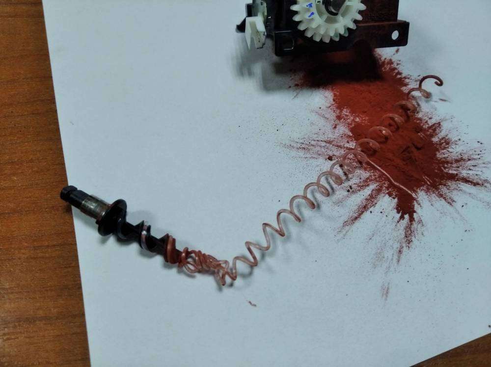

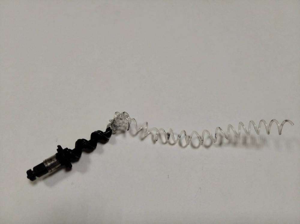

severnyi Опубликовано 13 февраля, 2021 Опубликовано 13 февраля, 2021 (изменено) Привет! сегодня разобрал принтер.при проверке не крутит два картриджа bk и M. не подскажите в чем может быть причина, моторчики сдохли, чипы заблокировало, или что то другое? проблема тонер не поступает в драм! Изменено 13 февраля, 2021 пользователем severnyi
basilok Опубликовано 13 февраля, 2021 Опубликовано 13 февраля, 2021 56 минут назад, severnyi сказал: Привет! сегодня разобрал принтер.при проверке не крутит два картриджа bk и M. не подскажите в чем может быть причина, моторчики сдохли, чипы заблокировало, или что то другое? проблема тонер не поступает в драм! Тема освещена на форуме. Причин много. Выяснишь только разобрав принтер. Скорее всего забит тонеропровод и главное что бы остались целыми шнеки из лески, а их как правило и уродует.
severnyi Опубликовано 13 февраля, 2021 Опубликовано 13 февраля, 2021 16 минут назад, basilok сказал: Тема освещена на форуме. Причин много. Выяснишь только разобрав принтер. Скорее всего забит тонеропровод и главное что бы остались целыми шнеки из лески, а их как правило и уродует. тубу не крутит потому что забит тонеропровод?
basilok Опубликовано 13 февраля, 2021 Опубликовано 13 февраля, 2021 7 минут назад, severnyi сказал: тубу не крутит потому что забит тонеропровод? Разбирай принтер без лишних вопросов. Увидишь и поймешь механику подачи тонера ,вопросов не будет.
severnyi Опубликовано 13 февраля, 2021 Опубликовано 13 февраля, 2021 55 минут назад, basilok сказал: Разбирай принтер без лишних вопросов. Увидишь и поймешь механику подачи тонера ,вопросов не будет. завтра уже займусь разбором,уехал с работы, сейчас в сервисе посмотрел и почитал как примерно разбирать, дальше по обстоятельствам посмотрю и отпишусь, что и как там!
severnyi Опубликовано 14 февраля, 2021 Опубликовано 14 февраля, 2021 (изменено) 13.02.2021 в 14:34, basilok сказал: Тема освещена на форуме. Причин много. Выяснишь только разобрав принтер. Скорее всего забит тонеропровод и главное что бы остались целыми шнеки из лески, а их как правило и уродует. привет,разобрал сегодня принтер, ты был прав на 100%, забило тонеропровод и заклинило, леска частично перекручена на черном и красном, но целая! подскажи пожалуйста как дальше поступить, леску восстановить или чем то заменить ее можно? еще на красном лопнут фиксатор и тонеропровод нормально не держался на принтере! Изменено 14 февраля, 2021 пользователем severnyi
