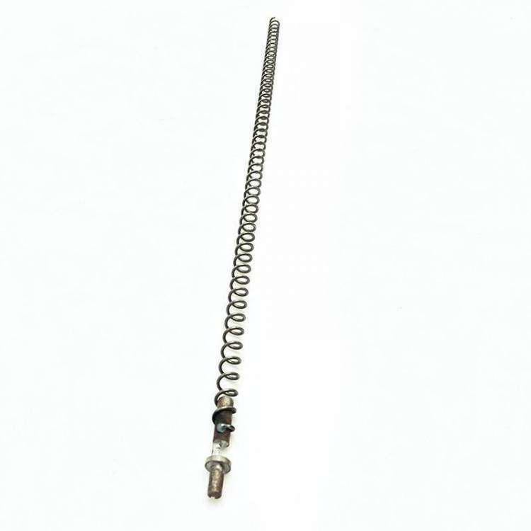

mikki Опубликовано 14 февраля, 2021 Опубликовано 14 февраля, 2021 Обычно меняется на металлическую , подбор осуществляют в сервисах по ремонту оргтехники . Стоит копейки.
severnyi Опубликовано 14 февраля, 2021 Опубликовано 14 февраля, 2021 (изменено) 24 минуты назад, mikki сказал: Обычно меняется на металлическую , подбор осуществляют в сервисах по ремонту оргтехники . Стоит копейки. от какого аппарата если что можно взять металлическую? модель не подскажешь? я бы сразу все и поменял, а то часто разбирать принтер как то не хочется 34 минуты назад, mikki сказал: Обычно меняется на металлическую , подбор осуществляют в сервисах по ремонту оргтехники . Стоит копейки. что типа такого из металла? совместимая с этими рико моделями? RICOH: Aficio 1060, Aficio 1075, RICOH: Aficio 2051, Aficio 2060, Aficio 2075, RICOH: Aficio MP5500, Aficio MP6500, Aficio MP7500, RICOH: Aficio MP6000, Aficio MP7000, Aficio MP8000, RICOH: Aficio MP6001, Aficio MP6002, Aficio MP7001, Aficio MP8001, RICOH: Aficio MP9001, Aficio MP9002 Изменено 14 февраля, 2021 пользователем severnyi
basilok Опубликовано 15 февраля, 2021 Опубликовано 15 февраля, 2021 16 часов назад, severnyi сказал: от какого аппарата если что можно взять металлическую? модель не подскажешь? я бы сразу все и поменял, а то часто разбирать принтер как то не хочется Как думаешь S образный пластиковый тонеропровод не будет протираться от металлического шнека на изгибах ?? При повторении событий которые привели к тому что имеешь не приведут к разрыву тонера провода или поломке блоков шестеренок или что еще хуже к тому что сгорит моторчик.?? Ты же видел все в живую как там все хиленько сделано.
severnyi Опубликовано 15 февраля, 2021 Опубликовано 15 февраля, 2021 (изменено) 4 часа назад, basilok сказал: Как думаешь S образный пластиковый тонеропровод не будет протираться от металлического шнека на изгибах ?? При повторении событий которые привели к тому что имеешь не приведут к разрыву тонера провода или поломке блоков шестеренок или что еще хуже к тому что сгорит моторчик.?? Ты же видел все в живую как там все хиленько сделано. да хиленько, скажу даже больше на соплях там все сделано, япошки меня удивили таким слабым местом в этом принтере! про металл я так спросил как вариант, который пока даже не рассматриваю, купил сегодня леску 0.9 сделал завитки, сварил минуту и остудил, мне не понравилось, хлюпкая получилась по сравнению с родной, может леску какую то другую надо попрочнее, да вот как их определить хрен поймешь! еще в нужный диаметр никак не попаду, больше получается не держится на шнеке, пытаюсь теперь реанимировать старые..., у тебя нету случайно пару готовых завитушек может продашь, я бы купил? Изменено 15 февраля, 2021 пользователем severnyi

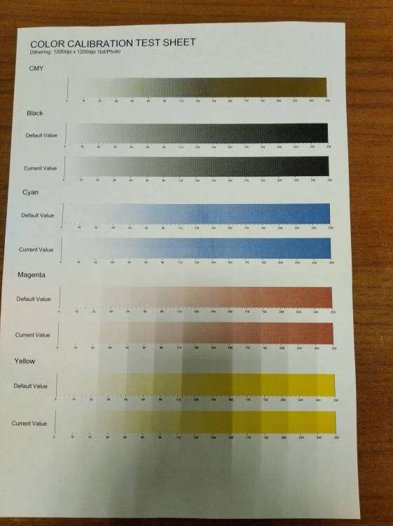

severnyi Опубликовано 16 февраля, 2021 Опубликовано 16 февраля, 2021 2 часа назад, basilok сказал: Принтер этот уже теряет актуальность. Те кто практичные уже доноры прикупают или прикупили. У Ricoh 2011 такой лабуды нет. да и на риконе 2011 штек тонероприемника вроде как металлический идет, там наверно такого гемора нету!))) сделал я тонероприемник, собрал все это дело, раз пять качнул, один хрен не черный, а серый по калибровочному листу, дальше я так понимаю драм разбирать или еще покачать?)))
mikki Опубликовано 20 февраля, 2021 Опубликовано 20 февраля, 2021 15.02.2021 в 19:53, severnyi сказал: да хиленько, скажу даже больше на соплях там все сделано, япошки меня удивили таким слабым местом в этом принтере! про металл я так спросил как вариант, который пока даже не рассматриваю, купил сегодня леску 0.9 сделал завитки, сварил минуту и остудил, мне не понравилось, хлюпкая получилась по сравнению с родной, может леску какую то другую надо попрочнее, да вот как их определить хрен поймешь! еще в нужный диаметр никак не попаду, больше получается не держится на шнеке, пытаюсь теперь реанимировать старые..., у тебя нету случайно пару готовых завитушек может продашь, я бы купил? Все кому металл ставили еще несколько лет назад , не жалуются , все работает и ничего не протирается ! Принтер скорее сам развалится или устареет. А пластик вы будете менять и менять.
basilok Опубликовано 20 февраля, 2021 Опубликовано 20 февраля, 2021 (изменено) 32 минуты назад, mikki сказал: Все кому металл ставили Ну так и скажи человеку от какого аппарата ставили, тем более тебя человек об этом уже спрашивал. 32 минуты назад, mikki сказал: А пластик вы будете менять и менять. Подумай, почему не ставится производителем металл изначально. Изменено 20 февраля, 2021 пользователем basilok
severnyi Опубликовано 21 февраля, 2021 Опубликовано 21 февраля, 2021 16 часов назад, mikki сказал: Все кому металл ставили еще несколько лет назад , не жалуются , все работает и ничего не протирается ! Принтер скорее сам развалится или устареет. А пластик вы будете менять и менять. у тебя есть еще такие металл завитухи? может продашь? или подскажи пожалуйста от какого они все таки аппарата взяты именно те что вы ставили! 16 часов назад, basilok сказал: Ну так и скажи человеку от какого аппарата ставили, тем более тебя человек об этом уже спрашивал. темнит он с ними! сам не знает наверно!) Разобрал драм черный и синий, поменял местами фотобарабаны, черный драм был практически без наличия тонера, досыпал! стало гораздо приятнее печатать! видимо тонер все таки не поступал в драм совсем, а может и до сих пор не поступает, время покажет
mikki Опубликовано 21 февраля, 2021 Опубликовано 21 февраля, 2021 Сам не ставил , не знаю какого калибра , ставил мой коллега в сервисе , говорит просто подобрали от какого то донора. Предположу что - Пластик ставят изначально на нишевые ( бытовые ) принтеры , для удешевления процесса изготовления. На более серьезных аппаратах - металл.
basilok Опубликовано 21 февраля, 2021 Опубликовано 21 февраля, 2021 1 час назад, mikki сказал: ставил мой коллега в сервисе Спроси у своего коллеги : основные причины прожога фотовала и почему девелопер категорически должен быть поверхностно не токопроводящим ??? 1 час назад, mikki сказал: Предположу что - Пластик ставят изначально на нишевые ( бытовые ) принтеры Неуместное предположение, так как Ricoh 430 предназначен преимущественно для больших офисов и рабочих групп.
severnyi Опубликовано 21 февраля, 2021 Опубликовано 21 февраля, 2021 3 часа назад, mikki сказал: Предположу что - Пластик ставят изначально на нишевые ( бытовые ) принтеры , для удешевления процесса изготовления. На более серьезных аппаратах - металл. рико 440 совсем не нищий аппарат тем не менее в нем стоит леска , рико 2011 в том же бюджете но в нем уже металл, может и в более дешевых аппаратах он есть, тут просто япошки лопухнулись

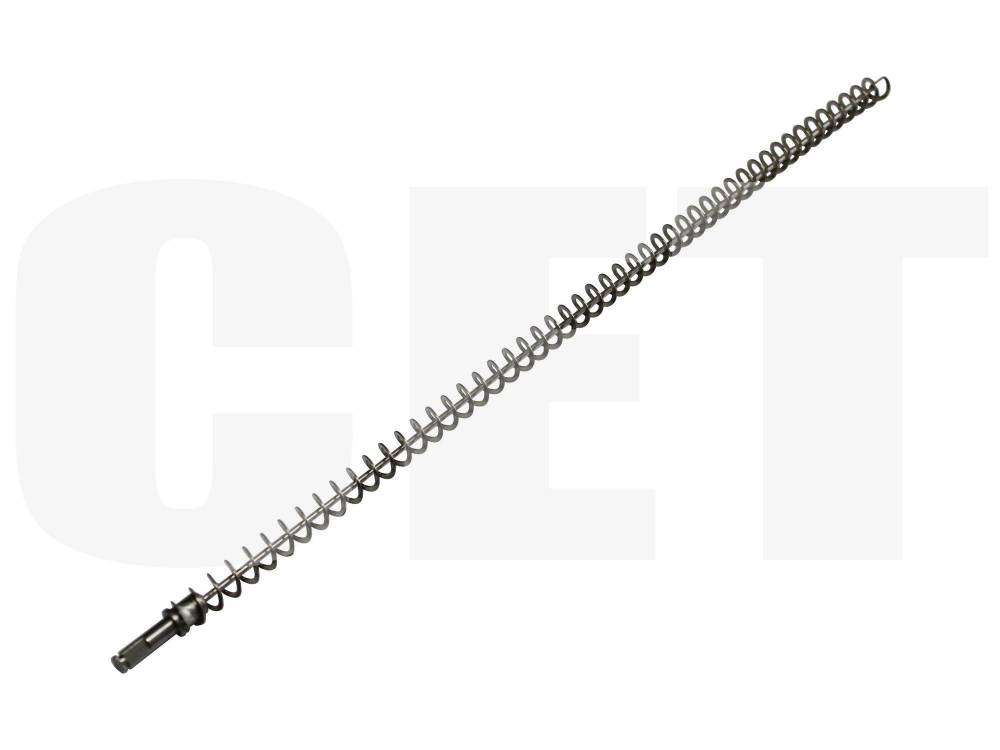

basilok Опубликовано 21 февраля, 2021 Опубликовано 21 февраля, 2021 15 минут назад, Whiskey77 сказал: Чтобы удерживать на своей поверхности тонер только электростатическими (кулоновскими) силами? Ты хочешь сказать что металл не электризуется и не держит заряд ?? Если да, то ошибаешься, металл прекрасно держит электростатику и точно так же электризуется как и диэлектрики. Почитай https://www.booksite.ru/fulltext/1/001/008/112/099.htm 2 часа назад, severnyi сказал: рико 2011 в том же бюджете но в нем уже металл Ты уверен ????Там пустой колодец и совершенно другая конструкция.
severnyi Опубликовано 21 февраля, 2021 Опубликовано 21 февраля, 2021 (изменено) 12 минут назад, basilok сказал: Ты уверен ????Там пустой колодец и совершенно другая конструкция. я не уверен конечно, просто видел как китайцы на него металл шнек для тонера продают - https://aliexpress.ru/item/33014686643.html?spm=a2g0o.productlist.0.0.63fc65aaClcjif&algo_pvid=bf429ad5-da65-4143-8bfa-eb0ceb0c1ab1&algo_expid=bf429ad5-da65-4143-8bfa-eb0ceb0c1ab1-4&btsid=0b8b034a16139375961356085ef9f2&ws_ab_test=searchweb0_0,searchweb201602_,searchweb201603_&sku_id=67095839677 Изменено 21 февраля, 2021 пользователем severnyi
basilok Опубликовано 21 февраля, 2021 Опубликовано 21 февраля, 2021 15 минут назад, severnyi сказал: я не уверен конечно, просто видел как китайцы на него металл шнек для тонера продают - https://aliexpress.ru/item/33014686643.html?spm=a2g0o.productlist.0.0.63fc65aaClcjif&algo_pvid=bf429ad5-da65-4143-8bfa-eb0ceb0c1ab1&algo_expid=bf429ad5-da65-4143-8bfa-eb0ceb0c1ab1-4&btsid=0b8b034a16139375961356085ef9f2&ws_ab_test=searchweb0_0,searchweb201602_,searchweb201603_&sku_id=67095839677 А то что это шнек отработанного тонера тебя не смущает.
severnyi Опубликовано 21 февраля, 2021 Опубликовано 21 февраля, 2021 (изменено) 10 минут назад, basilok сказал: А то что это шнек отработанного тонера тебя не смущает. про отработанного там вообще не слова по русски нету меня больше завитушка интересует, а их там достаточно много от разных моделей рико, херокс и других Изменено 21 февраля, 2021 пользователем severnyi
