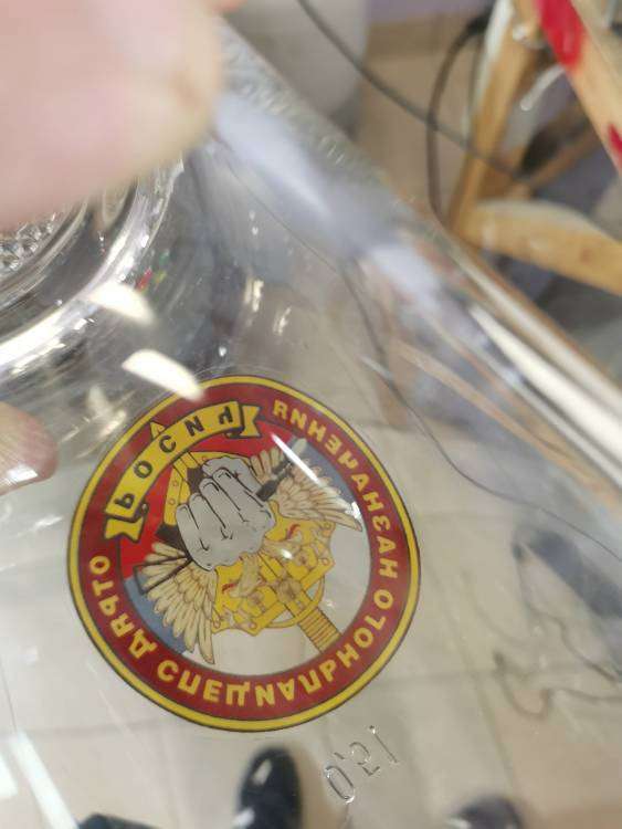

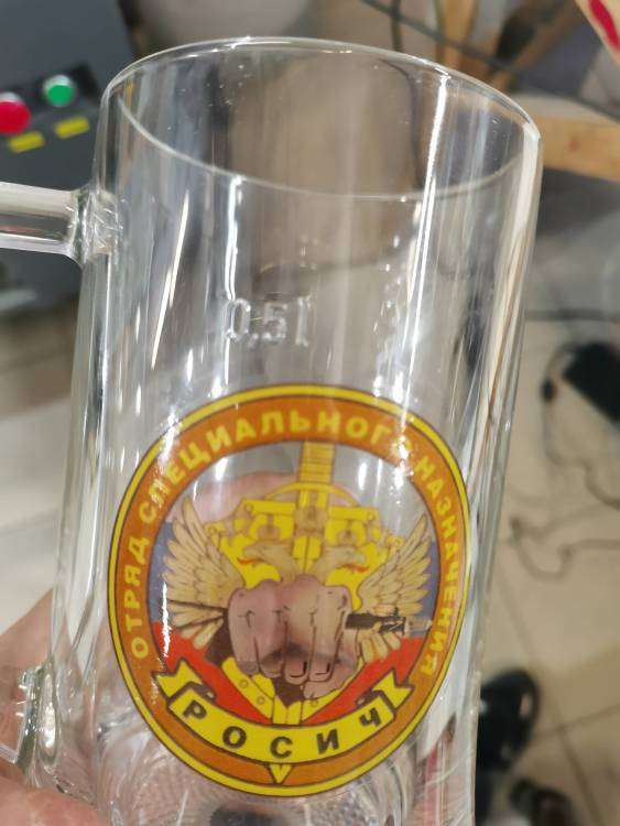

Скайвокер Опубликовано 13 сентября, 2021 Опубликовано 13 сентября, 2021 Друзья! Объясните, пожалуйста, почему цвет не однороден по всему объему деколи? Причем этот эффект остается и после обжига. Я только встал на тропу декольщика. Возможно ответ банален, но я не догоняю. ( на 1 фото лицевая сторона на 2 фото та сторона, которая была на декольной бумаге. Заранее спасибо. С уважением, Скайвокер.
basilok Опубликовано 13 сентября, 2021 Опубликовано 13 сентября, 2021 Это шелкография ???? Как было на бумаге до переноса???

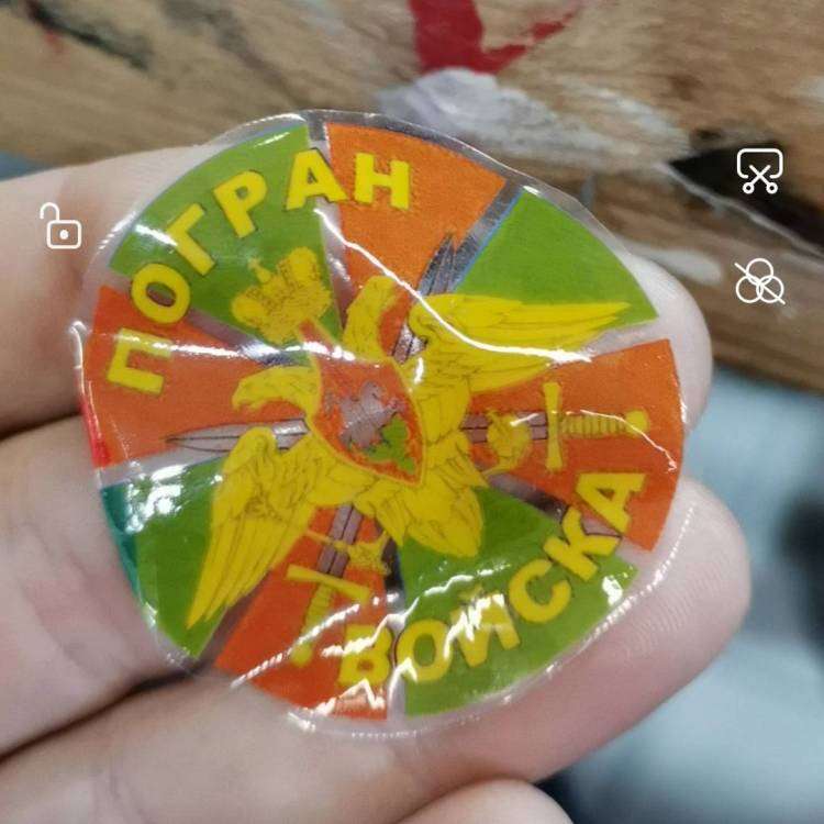

Скайвокер Опубликовано 13 сентября, 2021 Опубликовано 13 сентября, 2021 51 минуту назад, basilok сказал: Это шелкография ???? Как было на бумаге до переноса??? Это печать на Ricoh 440. Тонер MZ Glass. На фото Изделие еще не обжигалось. То есть это и есть вид на бумаге. Благодаря прозрачности материала видно, что нижний и верхний слой тонера отличается по цвету. И этот эффект остается после обжига.

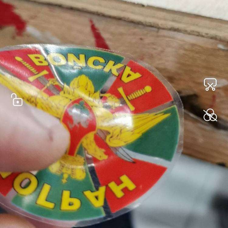

Скайвокер Опубликовано 13 сентября, 2021 Опубликовано 13 сентября, 2021 44 минуты назад, basilok сказал: Меня интересует именно бумага, а не перенесенное изображение на стакан, где возможно эффект от разной толщины стакана в верху и внизу. Вот только снятый тонер с декольной бумаги. (без лака на бумаге те же цвета, что и на фото с лаком) Фото 1 верх, Фото 2 низ. Вопрос в том - почему Фото 2 (низ) - имеет отличие по цвету)

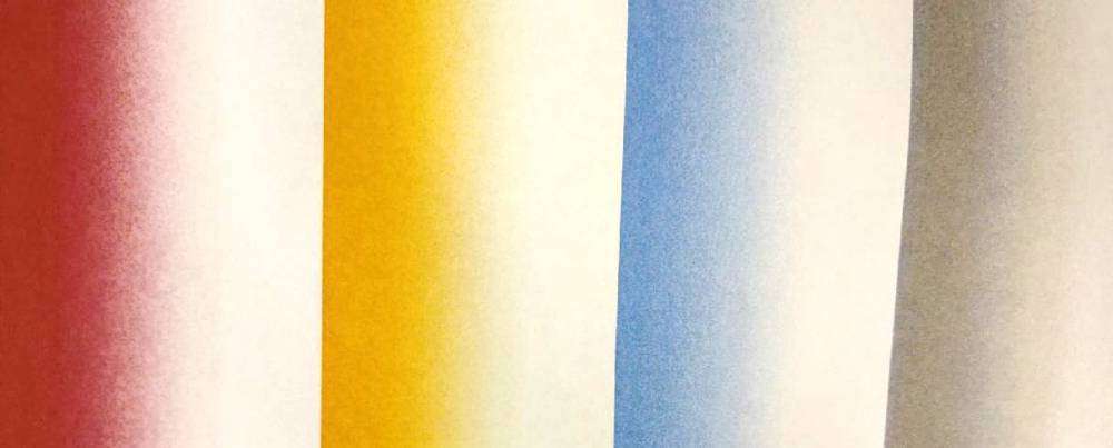

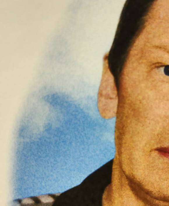

Санька Опубликовано 15 сентября, 2021 Опубликовано 15 сентября, 2021 Здравствуйте форумчане. Печатаю давно на ricoh 440, постепенно появилась и усиливается проблема зернистости на всех цветах. Влажность поддерживается в пределах 30. Можете ли подсказать, какие возможны причины?
