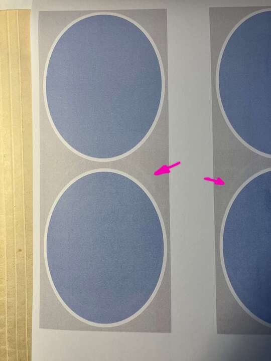

АлексЛ Опубликовано 14 ноября, 2024 Опубликовано 14 ноября, 2024 Здравствуйте, Печатаю на Ricoh SP C430 уже несколько лет, недавно заметил что при печати как бы дублируется изображение или пропечатывает оттиск от верхнего изображения. все видно на фотке. Если кто имел такую проблему или просто может объяснить как исправить пожалуйста подскажите.

severnyi Опубликовано 14 ноября, 2024 Опубликовано 14 ноября, 2024 (изменено) 2 часа назад, АлексЛ сказал: Здравствуйте, Печатаю на Ricoh SP C430 уже несколько лет, недавно заметил что при печати как бы дублируется изображение или пропечатывает оттиск от верхнего изображения. все видно на фотке. Если кто имел такую проблему или просто может объяснить как исправить пожалуйста подскажите. Привет,это фотовал косячит, какой именно можно понять печатая цвета отдельно. Но если долго драмы в работе, то могут и все. Изменено 14 ноября, 2024 пользователем severnyi
АлексЛ Опубликовано 15 ноября, 2024 Опубликовано 15 ноября, 2024 Спасибо за ответ, а как распечатать цвета отдельно? Если заливаю 100% любого цвета принтер сочетает/смешивает несколько цветов
severnyi Опубликовано 15 ноября, 2024 Опубликовано 15 ноября, 2024 У меня на 440, через смук драйвер можно печатать цвета отдельно, каждый драм, на 430 незнаю так же или нет.
