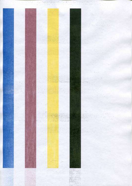

подскажите, как решить проблему с печатью на рикон 430, начал печатать следующим образом. или в чем могут быть причины в которых надо разбираться?
Я понимаю что ты c Йошкар-Ола , но ты не мог бы распечатать те же 4 полоски но в длину листа, а не поперек ?
завтра распечатаю, выложу
только какая разница от этого?
1 час назад, petro1255 сказал:
А такая, что нужно оригинал знать, что бы сравнивать с распечаткой. По твоей фотке не поймешь что ты отправлял на печать. Называется: догадайся и подскажи.

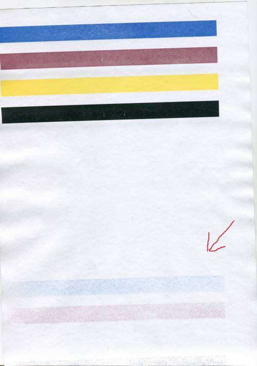

ну да :unsure: распечатка данная вообще с екселя, просто на ней видно лучше.
проблема в том, что при печати, изображение дублируется на противоположной части листа.
у оригинала изображения - только четыре полосы сверху, но при печати полосы появляются еще и снизу
в чем может быть причина?
У кого принтер приобретали ???
Это не Вы,реалфото  случаем ??
распечатали по другом, такая же грязь и изображение "дублируется"
Ну во первых нужно досыпать девелопер , а лучше заменить. Альтернативу для замены девелопера я уже тут выкладывал. Не жалко денег, то берите в фирмах продающих девелопер для декольных Ricoh, они будут только рады продать. Повторяемость на изображении выясняется с помощью Service Manual  стр. 262 , там таблица повторов по узлам принтера. Делаете замер между повторами и выясняете где косячит.

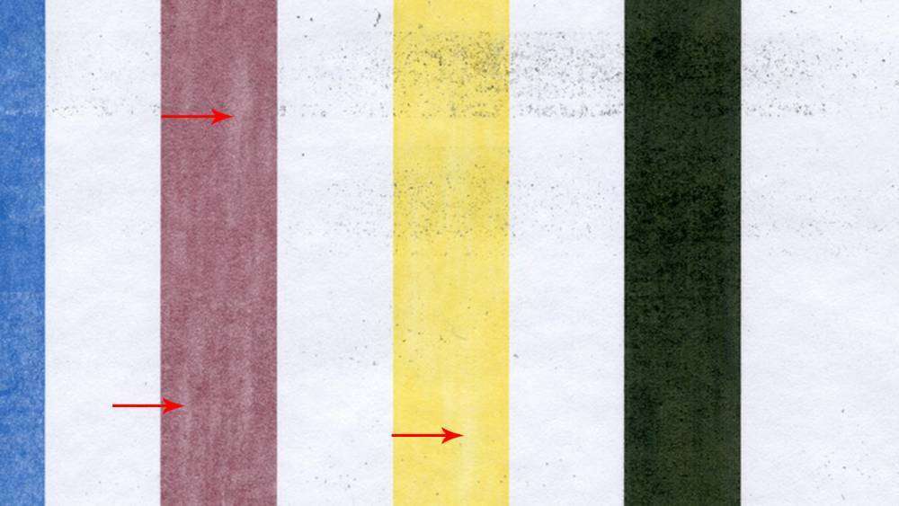

А вот помимо продольных линий видно поперечные,так думаю это налипший тонер в печке на фьюзерную пленку! Тоже нужно почистить!
Не стоит заниматься гаданием и делать не верные предположения. Человеку дано место в мануале что почитать и нужно замерять и разбираться, а не гадать. В печке совершенно другие размеры : 126 мм и 204 мм, что явно не соответствует косякам на изображении.

косяки исправили
сначала почистили металлический валик в печке - не помогло, затем в печке поставили обратно масляный валик (весной его снимал), и проблема решилась. печать чистая, досыпка девелопера не потребовалась.
масляный валик все таки нужен? так как принтеру при печати нужна смазка
Чушь !!!!  Любой мало-мальски разбирающийся в работе лазерника увидит и поймет, что печка при таком косяке ни при чем и закрепляется уже косячное изображение , а не в печке портится. Масляный валик снимают для того что бы наносимый лак нормамльно ложился на лист, а не собирался шагренью. РеалФото частенько "ЗАЖИГАЕТ" , так что не удивлен.
Ну и так, про между прочим....... Валик пропитанный силиконом прислонен к валу, который прижимает бумагу с обратной стороны изображения. Это нужно для того, что бы при протяжки бумаги, не прилипал тонер к этому валу при двухсторонней печати, на само изображение при печати деколи этот валик не оказывает влияния, печать то идет односторонняя. Силиконового масла там мизер.
