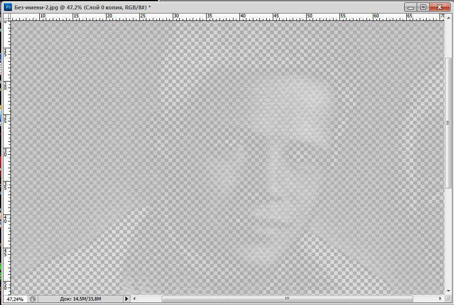

Алексей1983 Опубликовано 9 января, 2016 Опубликовано 9 января, 2016 вот такая ерунда при использовании этого плагина, ставил точки в красном канале, так было, здесь так вообще ничего не ставил, применил и сразу инвертировал
Alaverdi48 Опубликовано 9 января, 2016 Опубликовано 9 января, 2016 @Алексей1983,обратно с красного канала выходил, после расставления точек?

Яшa Опубликовано 9 января, 2016 Опубликовано 9 января, 2016 да вроде ж он написал, что не забыл в мастер канал из красного выйти. тем более, вс у него в итоге получилось, как я понял. еще две догадки... Почему так получается.1) если была погашена центральная точка - ее трогать не надо.2) что более вероятно, ФФТ работает только с закрепленным слоем (фоном). если обрабатывать не фон, а другой слой - получается вот такая хрень полупрозрачная. Только что на примере этой же фотки проверил - при попытке второй слой (отдельный от фона) обработать получил тот же самый фейл. дополнено:сегодня пробовал повернуть изображение так, чтобы тиснение ровно горизонтально-вертикальным стало. Получил прозрачный вариант. При этом я после поворота не закрепил слой (не сделал сведение с фоном). Сейчас специально проверил, развернул, свел с фоном - применил фильтр - все получилось, причем получилось чище, чем в том вариате, что выше выкладывал. так что вывод - выравнивание тиснения (с обязательным сведением) улучшает результат.
julian57 Опубликовано 9 января, 2016 Опубликовано 9 января, 2016 такая фигня получается всегда, когда применяешь FFT на основном слое. Надо делать копии слоя и прилагать фильтр к нему, а под нем обязательно должен быть основной слой, при том включен.

Алексей1983 Опубликовано 11 января, 2016 Опубликовано 11 января, 2016 все делал как в инструкции даже размер точек потом постарался сделать как у Яши, думал может в этом деле. Смысл в том что один раз получилось нормальное изображение, потом попробовал еще, и уже результат как на последнем скриншоте, все разы делал в одном слое. вот поработал в красном канале, нажал rgb, применил инверсию фильтра, если был бы один этот слой было бы так же прозрачно. Тиснение уменьшилось, но только чуть чуть
julian57 Опубликовано 11 января, 2016 Опубликовано 11 января, 2016 Яша, Alaverdi48, я с вами согласен. Попробовал без копия слоя , получилось даже лучше.А я все время делал на дубликате слоя. Кто меня так учил, не помню. Спасибо за урок.Но все таки я поигрался и понял почему у Алесей 1983 так получилось в 38-ом посту. Потому что он приложил FFT при отключеном слое. Надо прилагать фильтр при замкнутом слое.Замок не надо отмыкать.
Алексей1983 Опубликовано 11 января, 2016 Опубликовано 11 января, 2016 Julian 57 все вышло, спасибо за подсказку
