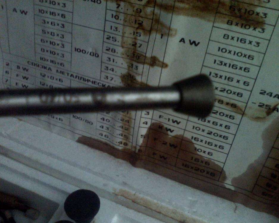

baro Опубликовано 23 октября, 2015 Опубликовано 23 октября, 2015 предложили купить инструмент.цену продавец не знает и не называет даже примерно.может кто встречал такие наборы.как ведут себя в работе боры алмазные? цена? и другая инфа.
evgeniy Опубликовано 23 октября, 2015 Опубликовано 23 октября, 2015 у меня такая советская бор машина где то валяется были там такие абразивные об мрамор попробовал сразу стачиваются а алмазные не пробовал не было их у меня я думаю раз абразивные по граниту и мрамору не идут то алмазные скорей всего тоже.....там еще твердосплавы по дереву были дерево суперски режут....так что может это все для дерева?
kalistratoff Опубликовано 23 октября, 2015 Опубликовано 23 октября, 2015 @baro, 1988 год тогда не было хорошего алмаза - сейчас качество в разы лучше
zelenok Опубликовано 23 октября, 2015 Опубликовано 23 октября, 2015 evgeniy сказал: абразивные об мрамор попробовал сразу стачиваются Там связка -клей, он через некоторое время теряет свои свойства, так что не показатель.
evgeniy Опубликовано 24 октября, 2015 Опубликовано 24 октября, 2015 а я помню времена когда на колонок для обдира припаивали сегменты от советских штрипсовых пил и от буровых коронок ....суперски гребли ...значит был алмаз хороший? или мне тогда казалось что суперски?
Анфим Опубликовано 24 октября, 2015 Опубликовано 24 октября, 2015 baro сказал: предложили купить инструмент. Это для металообработки .Использовались для финшной обработки сложных штампов.По камню никак... evgeniy сказал: на колонок для обдира припаивали сегменты от советских штрипсовых пил и от буровых коронок ....суперски гребли Ага было такое ,сам делал.До сих пор литровая банка со штрипсами стоит))) А вдруг....)))
invatech Опубликовано 26 октября, 2015 Опубликовано 26 октября, 2015 В 23.10.2015 в 16:46, zelenok сказал: Там связка -клей, он через некоторое время теряет свои свойства, так что не показатель. ПВА?
zelenok Опубликовано 26 октября, 2015 Опубликовано 26 октября, 2015 @invatech, Вы не помните советскую шарожку? Тогда и ПВА и Бустилат с цементом в дефиците были.
Могучий Опубликовано 27 октября, 2015 Опубликовано 27 октября, 2015 @invatech, у вас интересный ник очень сильно напоминает название одной компании производящей инструмент добро пожаловать на форум
rezchik230 Опубликовано 28 октября, 2015 Опубликовано 28 октября, 2015 Комплект бесполезный полностью ,если покупать.Если халява,то электро и корундовые шарошки еще попользуешь))
evgeniy Опубликовано 28 октября, 2015 Опубликовано 28 октября, 2015 В 28.10.2015 в 02:44, rezchik230 сказал: Комплект бесполезный полностью ,если покупать.Если халява,то электро и корундовые шарошки еще попол корундовые понятно.....а что такое электро шарошки?
artKaleandr Опубликовано 28 октября, 2015 Опубликовано 28 октября, 2015 Электокорунд (БЕЛЫЕ) У меня такой набор был.1 Чемоданчик ПУН ( пневматический универсальный набор) 2 бормашинки разного размера и пневмонадфиль( как бавария,только не бьет ,а шлифует.) 2 чемоданчик, тот что на фото у автора темы. Алмазные шарошки можно применять для тонкой шлифовки резьбы с водой.
