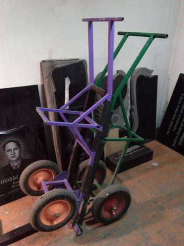

У кого-то из форумчан есть такой охренительный весчь,для тех кто работает вертикально самое то.

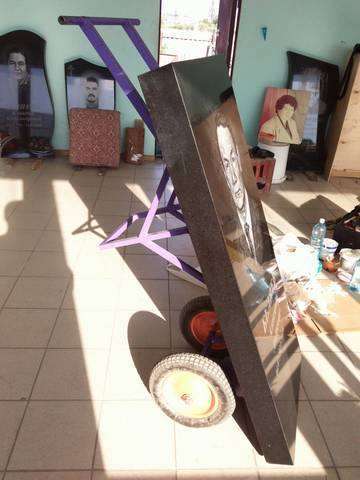

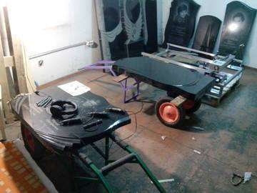

вот такие самодельные телеги есть.очень удобные
просто подушку или одеяло кладёшь и садишся прям на памятник
выдерживает камень 140/60 и толщину 10 см.можно поднять,встать и отойти оценить работу издалека
хотя я тут и хвастался уже ими,но ещё пару особенностей обнаружил в этом сезоне-можно телегу на телегу поставить и сразу две перевезти одному человеку)))
можно все талмуты из машины на телегу закинуть и до мастеры также довезти за РАЗЗЗ!))))
эти телеги очень удобны ОДНОМУ управляться с камнями!!!!!!!!!!!!!!ну если не считать двухметровых ОГРОООМНЫХ камней,то я почти всё делаю сам!!!и тащу со склада в том числе!!! 8) ...и клал я на всех,бегать за узбеками или насяльниками,чтоб помогли!приехал и сразу впрягся,не теряя времени,тем более если гастролёр(на 2-3-х работах сразу)!!! :abr:
