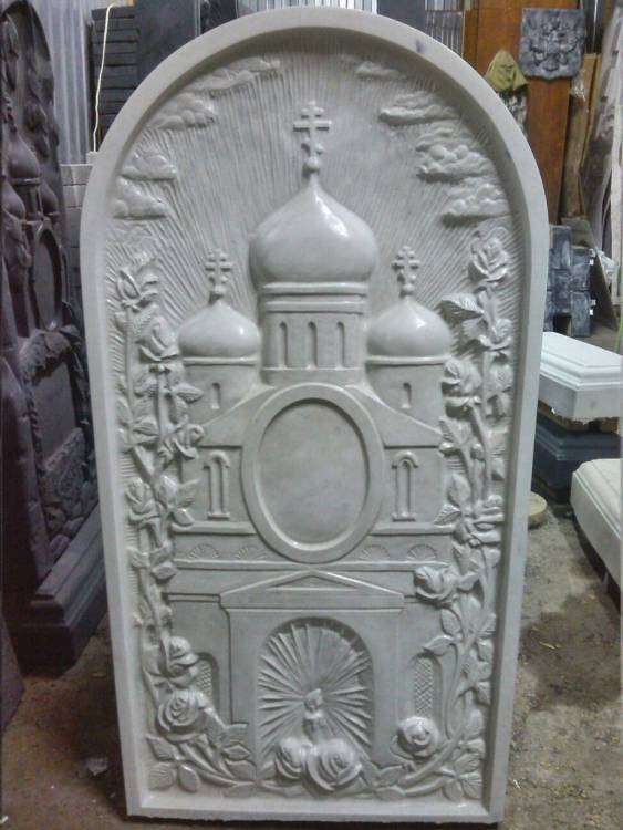

Добрый вечер. Занимаюсь производством брусчатки и тротуарной плитки,в последнее время немного стал производить памятники( из фибробетона) я не в коем случае ни кому, ничего не хочу навязывать  и доказывать, считаю что как "бюджетный вариант" такие памятники имеют право на "жизнь".  post-15467-0-61607300-1446649428_thumb.jpost-15467-0-08323900-1446649551_thumb.jpost-15467-0-26845300-1446649582_thumb.j

- Тыльная сторона памятника ( в данный момент я просто ее "заглаживаю")думаю что надо шлифовать (не до зеркала,просто в плоскость) чем и как шлифовать?
- Очень важный вопрос ,чем покрывать памятник для защиты от влаги и т.д (Сейчас использую пропитку Атлас Дельфин,дает эф.мокрого камня)
-На памятнике есть выборка под табличку 230*160*10мм. Поставлена задача Это поле забить текстом( Пара стандартных эпитафий)
 Как я вижу решение этого вопроса , заказывать готовые таблички(из мрамора или гранита) с текстом и монтировать( как лучше сделать, заливать памятник уже со вставкой в форме,или крепить вставку на готовую стеллу?
Вставлять потом готовую проще.

А если клише сделать из резины или полиуретана,как прикрепить чтоб не подтекало под нее думаю решить не сложно.  Формы покупные из АБС пластика.  Я точьно не берусь утверждать из какого камня вставка,но стоимость сказали будет прим 200р,+1,5руб буква.
@Денис 77, мы прям на памятнике фрезером делаем без вставки. И на металлокерамике выписали таблички по размеру, Зад памятника пузотёром не до глянца снимаем
Что такое "Пузатер"???
Фрезером режете по бетону или нат.камню?    Металлокерамика отпугнет клиента своей ценой.
По бетону , пузотёр это сленг - называется стационарный полировальный станок. металлокерамика стоит копейки по сравнению со встакой из мрамора
@kalistratoff, бетон чем ни буть покрываете верху для защиты. Какие фрезы необходимы для работы по бетону? Сейчас все больше склоняюсь к варианту клише (он менее трудоемкий) взять пластик или пвх толщиной 3м  вырезать в нем текст ,и вставляем перед заливкой.................но это все мысли вслух.
@Денис 77, покрываем лаком для камня немецким фирмы Басф по желанию. Фрезы по мрамору . наполнитель у нас мраморная крошка и микрокальцит (мраморный песок)
да не надо ничего шлифовать лишний гем.й и расходы, еще и придерутся почему только там шлифовано , тем более памятники бюджет ниже некуда, просто по форме памятника вырезаете из ламинированной фанеры заднею часть, смазываете разделительным воском, приложили крышку после заливки и все

Вставку в форму закрепи, можешь не закреплять а менять её.  Чтобы разные эпитафии были. Дешева и быстро. Вставку можно сделать из любого материала.Самый дешевый пластмассовая, можно вырезать клише.ну тут куча на самом деле вариантом. Но крепить после отливки - это геморойно.
все варианты с гранитом - не для этих памятников из-за их бюджетности. Используем тоже металлокерамику, а чаще всего таблички, которые делают рекламщики (бюджет примерно 300 руб) и клеятся на любой клей-герметик, про которые здесь уже страницы исписали. Они их режут под любой размер и очень красивые и аккуратные и , главное, легкие (там алюминий и пластик в основе)

 Интересная мысль по прикладыванию ламинированной фанеры к тыльной стороне бетона,НО смущает следующее при вибрирование бетона  на тыльную сторону выходит  воздух после этого остаются небольшие отверстия,но потом я это все мастерком зглаживаю(После снятия фанеры думаю этих дырок будет тьма,хотя вариант думаю надо попробовать)  Последнии  разы применял способ "железнения" через сито(мучное) посыпал уже на затертую "спину"цемент,и еще раз затирал(появился даже легкий глянец).

 Пока решил  по побывать  такой вариант  режу резиновый лист толщиной 2мм, и отдаю на лазер чтоб в сквозную вырезали буквы,после  это клише  креплю( с помощью 2-х сторонего скоча,или канцелярского клея) на форму и заливаю бетоном.. Также думаю можно использовать вырезанные резиновые буквы, наклеять  их на лист резины и залить.
@Денис 77, ты изобретаешь велосипед. купи струйник не дорогой .Табличка заготовка стоит -45-100руб . Делать просто надписи на струйнике трисекунды. прибыль фся у тебя в кармане. струйник отобьётся максимум полгода
