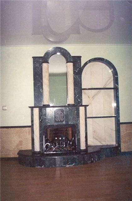

OPAL Опубликовано 20 февраля, 2010 Поделиться Опубликовано 20 февраля, 2010 Прошу высказаться Ссылка на комментарий
Саша Опубликовано 20 февраля, 2010 Поделиться Опубликовано 20 февраля, 2010 Очень красиво и стильно!Я так понимаю это твои работы? мне нравится, молодец! Ссылка на комментарий
ярослав Опубликовано 20 февраля, 2010 Поделиться Опубликовано 20 февраля, 2010 Прошу высказаться красиво)) а колонны для камина (бидасар грин) тоже из из мрамора бидасар или из чего то другого? и еще вопрос чем выполнена окантовка топки? вручную я имею ввиду фигурную фаску или кантофрезером? заранее спасибо Ссылка на комментарий
artKaleandr Опубликовано 20 февраля, 2010 Поделиться Опубликовано 20 февраля, 2010 Класные камины! Особенно зеленый.Молодец! Ссылка на комментарий
OPAL Опубликовано 21 февраля, 2010 Поделиться Опубликовано 21 февраля, 2010 Колонны из бидасар грин толстомера, окантовка топки бидасар грин тридцатка - болгаркой руками. Раскрой и работа моя, ставили коллеги. Ссылка на комментарий
ярослав Опубликовано 21 февраля, 2010 Поделиться Опубликовано 21 февраля, 2010 Колонны из бидасар грин толстомера, окантовка топки бидасар грин тридцатка - болгаркой руками. Раскрой и работа моя, ставили коллеги. а толстомер в саратове берете??))какова же у него цена? Ссылка на комментарий
Саша Опубликовано 21 февраля, 2010 Поделиться Опубликовано 21 февраля, 2010 OPAL а как ты край заготовки под 90 градусов режешь? на глаз болгаркой или отрезными станками?И на зелёном камине белые элементы из чего сделаны?А ещё былобы интересно на твои инструменты хоть одним глазком глянуть (в соответствующей теме естественно ) Ссылка на комментарий
OPAL Опубликовано 21 февраля, 2010 Поделиться Опубликовано 21 февраля, 2010 Длинные резы на станке. А инструмент самый обычный :болгарка киловатная, сухорезы, зеки разнозернистые, фрезерная машинка, шарошки алмазные и корундовые, корунд россыпью разной фракции (для притирки и шлифовки), руки и голова (для перекуров), отвес, линейка, угольник. Ссылка на комментарий

OPAL Опубликовано 21 февраля, 2010 Поделиться Опубликовано 21 февраля, 2010 Зеки -" zec" - круг из плотной фибры с дыркой под крепление на болгарку, немного выпуклый к центру. Рабочая поверхность как у наждака. 12 номер обдир, 120 тонкая шлифовка. Для работы на сухую. Главное достоинство - лёгкие. Болгарку не грузят.Фрез. машинка напоминает малую болгарку, но вал не угловой, а прямой, и крепление насадок цангой (у меня цанга под 6 мм. насадки), да оборотов около 30000.Да забыл ещё и черепахи использую. Ссылка на комментарий

OPAL Опубликовано 22 февраля, 2010 Поделиться Опубликовано 22 февраля, 2010 Господа мастеровые, давайте по теме. Про лестницы и столешницы в соответствующей теме. Чуть критики по лестнице- столбов много. Попробуйте провести рукой по перилине, особенно по короткой (выше выложенное фото), ваша рука обязательно попадет под крышку столба. Это ошибка.Вопрос по теме - в каминах используете индию грин слэбы, наверное тридцатку. Если нужен толстомер - где берёте? Если не секрет поделитесь инфой. Импортный камень толстомер проблема.Бидасар под заказ из Индии везли. Стоил немерено, заказчик крутой оплатил. Ссылка на комментарий
