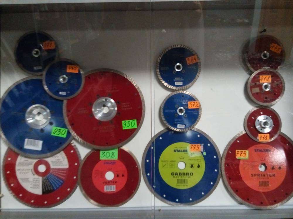

nomad ZP Опубликовано 28 ноября, 2015 Поделиться Опубликовано 28 ноября, 2015 Лично я ( ну и ещё один парень, фамилию не помню) так делал - берёшь кусок камня, и отсекаешь от него всё лишнее)) Тот парень - Микела́нджело де Франче́ско де Нери́ де Миниа́то де́ль Се́ра и Лодо́вико ди Леона́рдо ди Буонарро́ти Симо́ни (итал. Michelangelo di Francesci di Neri di Miniato del Sera i Lodovico di Leonardo di Buonarroti Simoni); 1475—1564) — великий итальянский скульптор, живописец, архитектор, поэт, мыслитель. (Википедия) На самом деле совсем беспородным диском пытаться учиться резать опасно! Китайский КТ, сплошной по кафелю. Режет всё, от твёрдого янцевского до габбро. Стоимость его позволяет выбрасывать при появлении первых трещин, до этого момента он успевает дважды выполнить свою задачу. С диабазом его совместимость не испытывал. . Ссылка на комментарий Поделиться на другие сайты Поделиться
Maks48 Опубликовано 29 ноября, 2015 Поделиться Опубликовано 29 ноября, 2015 Пишут то на дисках, что по кафелю, бетону, кирпичу, мрамору, граниту, купишь, а он кирпич белый не режет, из десяти видов дисков которые в строймагазинах, только один дай бог отлично режет гранит,некоторые указывают концентрацию алмазов в сегменте, нужно смотреть для нормального реза должно быть не менее 28 % алмаза это для Карелии и Китая. Ссылка на комментарий Поделиться на другие сайты Поделиться
nomad ZP Опубликовано 29 ноября, 2015 Поделиться Опубликовано 29 ноября, 2015 Пишут то на дисках, что по кафелю, бетону, кирпичу, мрамору, граниту, купишь, а он кирпич белый не режет, из десяти видов дисков которые в строймагазинах, только один дай бог отлично режет гранит,некоторые указывают концентрацию алмазов в сегменте, нужно смотреть для нормального реза должно быть не менее 28 % алмаза это для Карелии и Китая. КТ видимо только в Украине продаётся, работаю ими не первый год, цена очень доступна, а выполняют своё предназначение более чем хорошо. Ссылка на комментарий Поделиться на другие сайты Поделиться

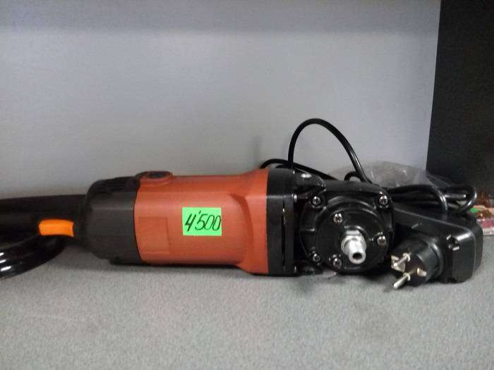

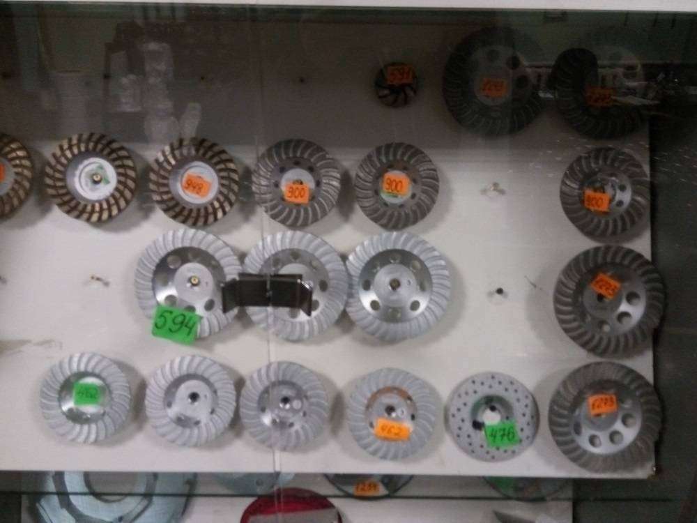

КУДИН Опубликовано 8 декабря, 2016 Поделиться Опубликовано 8 декабря, 2016 Вот был в магазине в Коростышеве пофоткал инсрумент. Диски и болгарка, пока маленькая тебе пойдет. Дальше умелые подскажут... ))) Ссылка на комментарий Поделиться на другие сайты Поделиться
