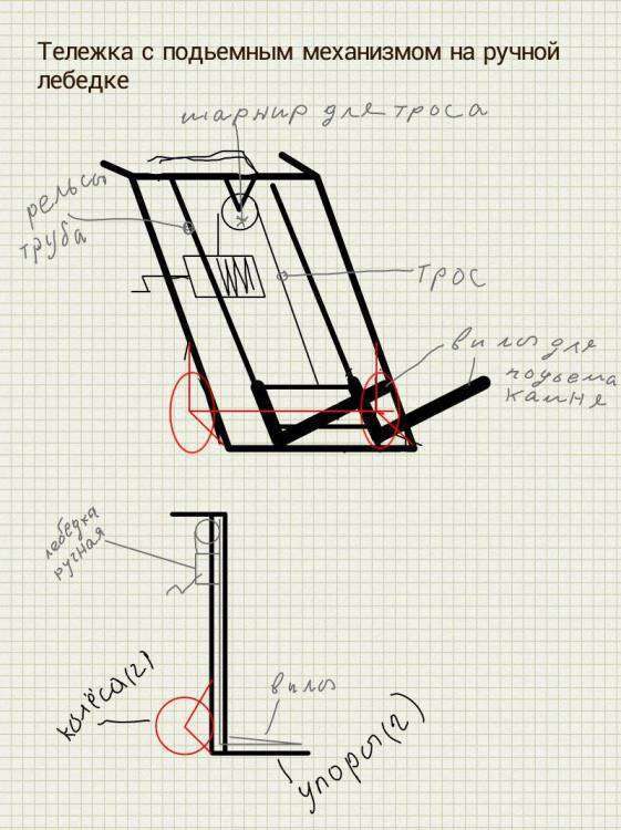

paul-mira13 Опубликовано 27 февраля, 2013 Опубликовано 27 февраля, 2013 А вот что я набросал, еще до просмотра вашей темы, голова одинакова у всех
paul-mira13 Опубликовано 27 февраля, 2013 Опубликовано 27 февраля, 2013 Для того чтобы в одно лицо поднять камень и погрузить к примеру на грузовичек, это типа автопогрузчика, только с лебедкой, загоняешь под " лежачий камень" вилы лебедкой приподнимаешь везешь до борта грузика и подняв до уровня борта кладешь его, только вот я и хотел помощи спросить по поводу самой конструкции, это только идея, а как ее воплотить в жизнь .. но я видел предыдущее выложенное устройство в этой теме, вот такое мне и надо, я просто мыслями поделился))
mrmeskys Опубликовано 27 февраля, 2013 Опубликовано 27 февраля, 2013 Понял, ты горизонтально хочешь перемещать, да, нормально. Только подумай, как будешь разгружать.
