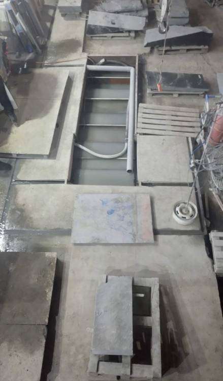

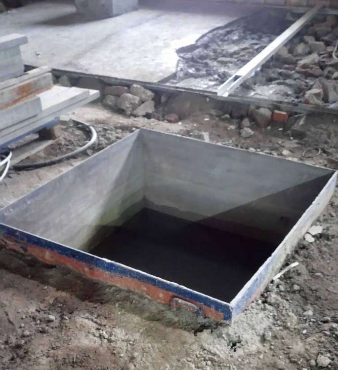

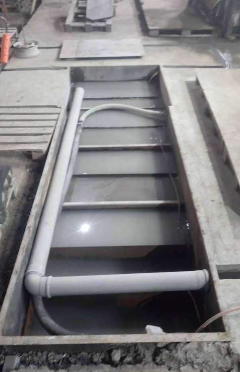

Всё таки тяга к изобретению велосипеда сильная штука, в оконцове залил бетон)))
Кессон съёмный сделал под кранбалкой
всё закончилось вот так в конце концов, вода чистая практически поступает на станки основной бункер где бурляк и оседает пульпа съёмный вытаскивается кран-балкой сама яма получилась 4000*1500*1000 на пять станков рассчитана, переливы чередуются через верх и низ гасят движение воды соответственно пульпа хорошо оседает.
