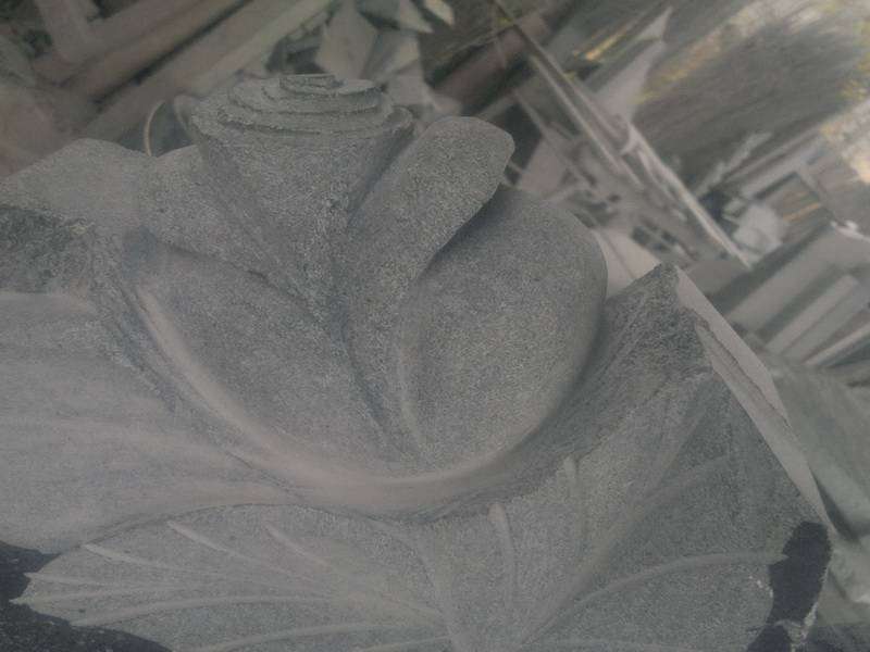

Парашутин Опубликовано 10 ноября, 2015 Автор Опубликовано 10 ноября, 2015 Плиты чужие, не жалко мне их портить)) Просто прямо скажи за сеБя и за остальных , что вы еврейского рода и зажали опытом своим поделится)) Вот фотку покажу, по какому эскизу начинаю резать.. других эскизов нету.. ..
Gra4 Опубликовано 10 ноября, 2015 Опубликовано 10 ноября, 2015 Плиты чужие, не жалко мне их портить)) Просто прямо скажи за сеБя и за остальных , что вы еврейского рода и зажали опытом своим поделится)) Вот фотку покажу, по какому эскизу начинаю резать.. других эскизов нету.. .. А ты за место этого мультяшного эскиза возьми другой,фоток с розами дофига,здесь глянь-" В нашем колхозе есть спрос на розы". А на счёт покажите так это не поможет,это как видео с хирургической операцией посмотреть и повторить))).Тут или самому доходить или что-бы рядом кто-то стоял и носом тыкал что как и почему!ИМХО.

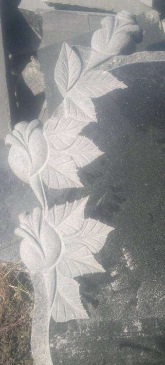

Руслан Опубликовано 10 ноября, 2015 Опубликовано 10 ноября, 2015 Правильно сказал Gra4 ,вместо мульяшки начни резать хотя бы вот это ( но я не резчик )

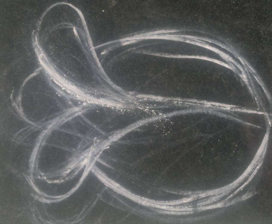

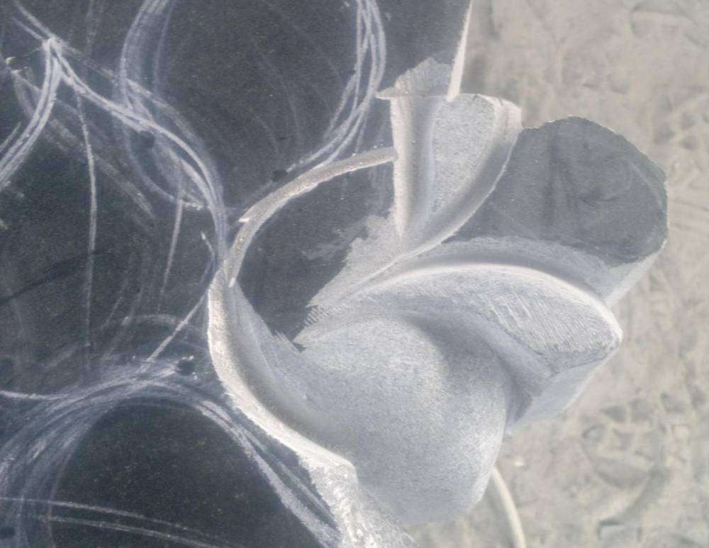

Кенотаф Опубликовано 10 ноября, 2015 Опубликовано 10 ноября, 2015 Нет никаких "поэтапно".Либо учишься видеть конечный результат в целом,либо так и будут пирожки и детородные органы вместо роз.Пластилин в помощь и фотография живой розы. как-то так делаем:

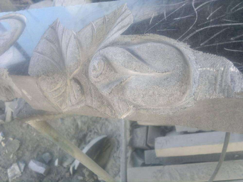

Парашутин Опубликовано 11 ноября, 2015 Автор Опубликовано 11 ноября, 2015 Всем спасиБо за советы , Буду грызть и дальше.. Лапухи лапухи лапухи))Эти все фотки , просто мои тренировки)) ПроБую..а может кто перечислить весь неоБходимый инструмент для резки красивых Бутонов ?И что за китайские диски , которые Орион использует ?

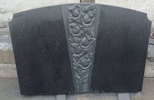

Gra4 Опубликовано 11 ноября, 2015 Опубликовано 11 ноября, 2015 В парикмахерскую зашёл, ваза понравилась мож кому пригодится

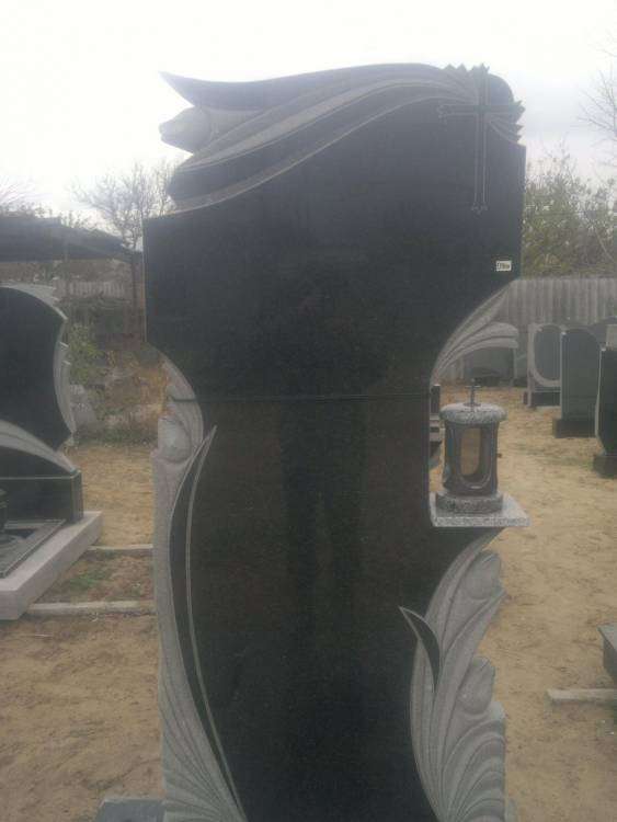

AndreyTar Опубликовано 12 ноября, 2015 Опубликовано 12 ноября, 2015 @Парашутин, У тюльпанов неделайте так бутоны)
Парашутин Опубликовано 12 ноября, 2015 Автор Опубликовано 12 ноября, 2015 @Парашутин, У тюльпанов неделайте так бутоны Учту)) с Розами разБерусь , а там.. зимой нужно Будет все эксперементировать))
