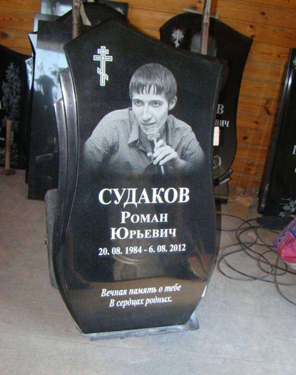

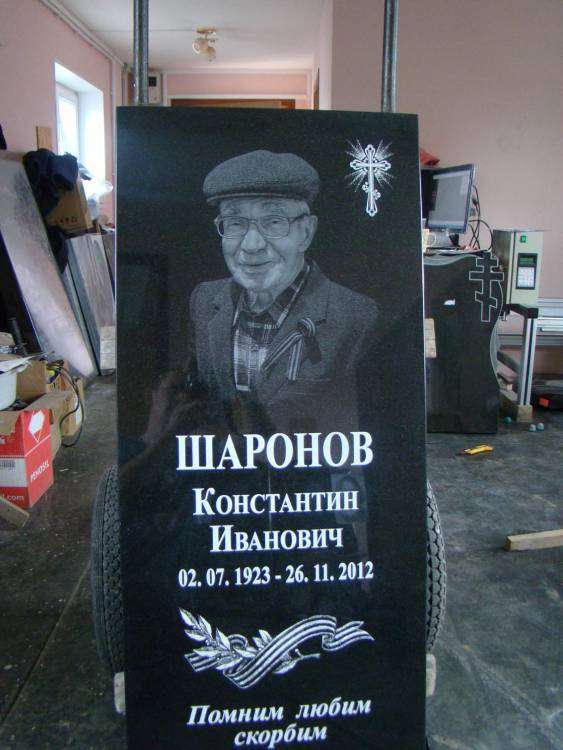

лексевна Опубликовано 15 ноября, 2015 Автор Опубликовано 15 ноября, 2015 @лексевна, Камень китаец? Яшин,Судаков -китаец,Шаронов карелия.

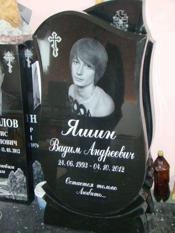

krest1k Опубликовано 15 ноября, 2015 Опубликовано 15 ноября, 2015 Не плохие работы (для 7,2). На что обратил внимание (улыбнулся), на фото Яшин слева стоит БАНКА с краской, полюбому белая акриловая))) У меня тоже самое)))Я вот что хотел спросить, форумчане, как мне выразить благодарность кому либо здесь? В смысле "+" , "-" в "репу". не могу найти эту кнопку(((

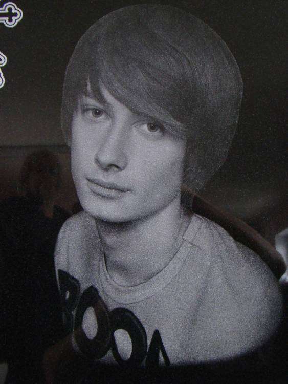

лексевна Опубликовано 17 ноября, 2015 Автор Опубликовано 17 ноября, 2015 @лексевна, амплитудный режим:? Извиняюсь что задержалась с ответом!Я занимаюсь ретушью и составлением эскиза,на станке работает другой человек.С ним я общаюсь на уровне - не хватает белого,мало серого,а давай еще раз портрет пробьём!А настройки такие:шаг-0,3,скорость-300,А2-3,900 Аmax-6.900 зазор 0,33
лексевна Опубликовано 17 ноября, 2015 Автор Опубликовано 17 ноября, 2015 Не плохие работы (для 7,2). На что обратил внимание (улыбнулся), на фото Яшин слева стоит БАНКА с краской, полюбому белая акриловая))) У меня тоже самое))) Я вот что хотел спросить, форумчане, как мне выразить благодарность кому либо здесь? В смысле "+" , "-" в "репу". не могу найти эту кнопку((( Спасибо!А насчет краски вы правы. Ещё нашла
