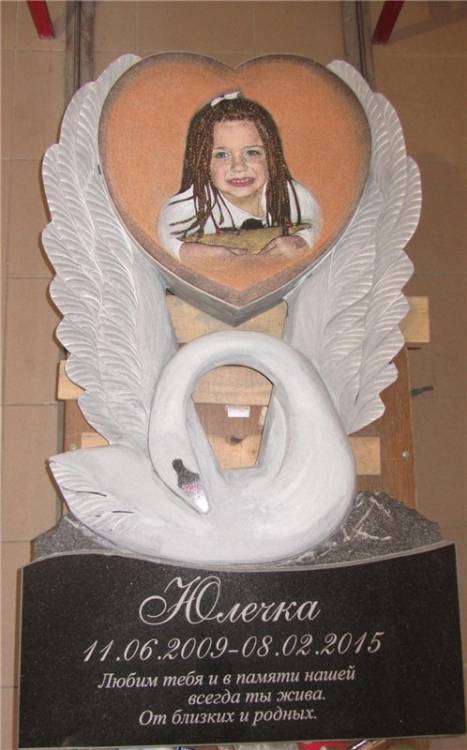

TOMA NATALIYA Опубликовано 20 ноября, 2015 Автор Опубликовано 20 ноября, 2015 ну , удачи вам. Очень хочу увидеть результат. Если делать станком, то я оставил бы только портрет девочки , без ручек,. Спасибо , я уже в процессе, на счёт ручек у неё там детская татуеровка заказчица хотела и её , Я всегда уважал мнение БОРа. Во первых обработка под покраску отличается. Краска бывает тоже разная. Скажем так первые покрасочники были кавказцы. За краски молчу , там был и монетный двор и т. д. Но они покрывали еще и воском. Сейчас намного проще. Посмотрим хотя-бы на автомобили.Если кто понял понимает о чем я говорю. А где-же выдающие боровское за ветром? У меня краски Polycolor Италия, ретушь делала долее нейтральную, дабы красочка ложилась
bobo bobo Опубликовано 20 ноября, 2015 Опубликовано 20 ноября, 2015 У меня краски Polycolor Италия краски нормальные для этого дела. Покажите что выйдет, интересно взглянуть )))... я бы побоялся первый раз красить и сразу заказ... вы отчаянная....
ermosha Опубликовано 20 ноября, 2015 Опубликовано 20 ноября, 2015 Мой первый в цвете был в рост на комплексе 180х стеллатак что это нормальноглаза боятся а руки делают
TOMA NATALIYA Опубликовано 20 ноября, 2015 Автор Опубликовано 20 ноября, 2015 Мой первый в цвете был в рост на комплексе 180х стелла так что это нормально глаза боятся а руки делают поддерживаю Пожалуйста коменты

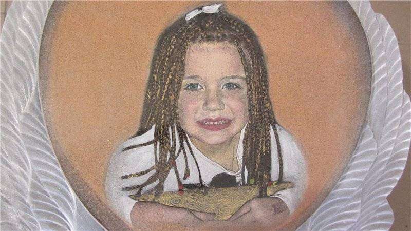

bobo bobo Опубликовано 20 ноября, 2015 Опубликовано 20 ноября, 2015 в целом не плохо... но лицо грязноватое... и судя по фото лаком таки не вскрывали, а эт зря... быстрее выгорит... и фон бы вокруг девочки голубенький плавно переходящий в ваш цвет
TOMA NATALIYA Опубликовано 20 ноября, 2015 Автор Опубликовано 20 ноября, 2015 Спасибо, в целом не плохо... но лицо грязноватое... и судя по фото лаком таки не вскрывали, а эт зря... быстрее выгорит... и фон бы вокруг девочки голубенький плавно переходящий в ваш цвет Спасибо, лаком не вскрывала заказчица ещё не видела, решила вскрыть после просмотра и утверждения , фон голубенький я тоже предлагала заказчице, она захотела вот такой. Дальше-- лицо -- надо было светлее пробивать тени на щеках, ближе у волос., чучуть конечно замучала портрет. Губы набить светлее чтоб краска ложилась буду дальше пробовать в цвете развиваться. самое сложное начать , понять как ложится определённый цвет, как он сохнет..... и всё же, лаком надо сразу покрывать?
Банщик Опубликовано 20 ноября, 2015 Опубликовано 20 ноября, 2015 Руки ужасно смотрятся. Выглядит, как карлик, с маленькими ручками на животе.Надо было совсем убрать.
Спартак Опубликовано 20 ноября, 2015 Опубликовано 20 ноября, 2015 То что ты решилась первый раз и под клиента, ты смелая! А вот, если примут эту работу, то ты еще и фортовая!
ermosha Опубликовано 20 ноября, 2015 Опубликовано 20 ноября, 2015 Детей всегда сложно изображатьслишком грубовато получилосьи ещё жёлтого много на лицеиногда надо уйти от фото потому что принтеры по разному печатают и в большенстве случаев врутдетки нежные розовенькие

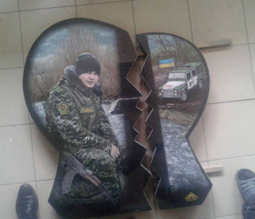

BOR Опубликовано 20 ноября, 2015 Опубликовано 20 ноября, 2015 У меня один технический вопрос, Фон и портрет разными иглами пробивали или одной и той же. ? Такой фон напроч убьет иглу и портрет не будет чистый . ...В общем не шедевр, заказчик главный критик. Может им и понравится. Они на схожесть смотрят.. Фон конечно надо было скопирывать у Богдана , а это просто персиковый блин, без градиента и полутонов .. Вот пример чисто станочных портретов без ручной дочистки и недавно пограничнику обратная сторона на разбитом сердце , и девочка, в шляпке, но ее делал напарник мой , еще пару примеров есть в соседней теме Гравировка под покраску ... А в общем мое мнение надо уникать портретьв под покраску и отговаривать клиентов 1
TOMA NATALIYA Опубликовано 21 ноября, 2015 Автор Опубликовано 21 ноября, 2015 У меня один технический вопрос, Фон и портрет разными иглами пробивали или одной и той же. ? Такой фон напроч убьет иглу и портрет не будет чистый . ...В общем не шедевр, заказчик главный критик. Может им и понравится. Они на схожесть смотрят.. Фон конечно надо было скопирывать у Богдана , а это просто персиковый блин, без градиента и полутонов .. Вот пример чисто станочных портретов без ручной дочистки и недавно пограничнику обратная сторона на разбитом сердце , и девочка, в шляпке, но ее делал напарник мой , еще пару примеров есть в соседней теме Гравировка под покраску ... А в общем мое мнение надо уникать портретьв под покраску и отговаривать клиентов Работы конечно классные , круто, мне бы опыта и опыта, игла была одна на всё изображение новая. камень видно хороший, особенно первый портрет мне нравится, от камня зависит , и скажите на каком процессе покрывать лаком.

Михаил Икс Опубликовано 22 ноября, 2015 Опубликовано 22 ноября, 2015 На мой взгляд, как уже сказали портрет не совсем чистый. есть темные пятнышки которые нужно сгладить. Лак его убьет еще больше. Был такой опыт.

esminec Опубликовано 25 ноября, 2015 Опубликовано 25 ноября, 2015 По колористике портрет хороший. Фон я бы тоже таким не делал, ну хотя бы сиреневеньким каким нибудь..... А в остальном я ничего не могу подсказать, ведь я делаю вручную а вы на станках, поэтому и техника разная. Хотя с выше сказанным другими граверами во многом согласен. С лаком спорный вопрос, а остальном : опыт - сын ошибок трудных... Со временем все будет. Для меня самого, каждый портрет - это маленькая война.
