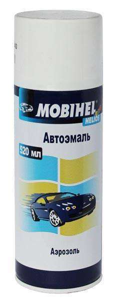

lex-dem Опубликовано 30 ноября, 2015 Опубликовано 30 ноября, 2015 Тоже мобихел беру 040 маркировка. Автокраска, автоэмаль акриловая Mobihel 040 toyota (040 тойота белая). Эта краска держится на камне? Применение: Применяется для ремонта легковых машин, для окончательной окраски кузовов автобусов, грузовиков и других металлических предметов.
zema Опубликовано 30 ноября, 2015 Опубликовано 30 ноября, 2015 @lex-dem, тема по краске была. мобихил-супер краска. я же писал выше крашу гранит только ей. как оказалось не один я 14 лет стоит. 040 041 и 042 вроде оттенки белого. 3 белых цвета у мобихила. могу завтра на банке глянуть для точности. +разбавитель мобихил.граска густоватая.
Руслан Опубликовано 30 ноября, 2015 Опубликовано 30 ноября, 2015 Надо и себе попробовать ...мною использованные краски стояли самое долгое лет пять...я конечно про мрамор. Вот про эту краску речь ?
zema Опубликовано 30 ноября, 2015 Опубликовано 30 ноября, 2015 @Руслан, да ну. разоришься с балонами. вот эта
