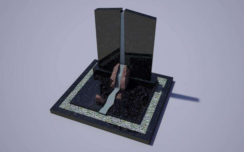

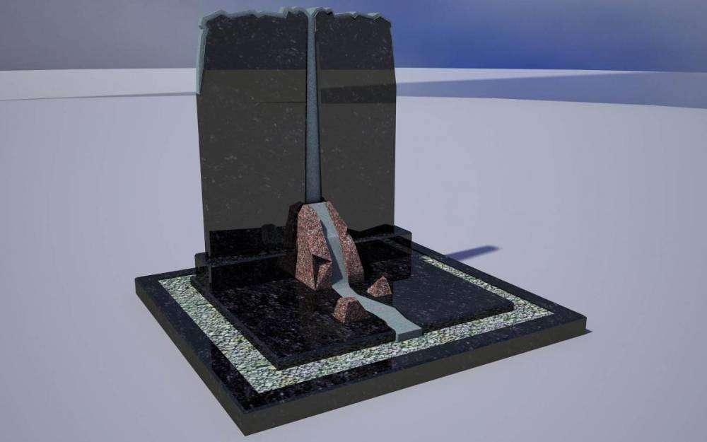

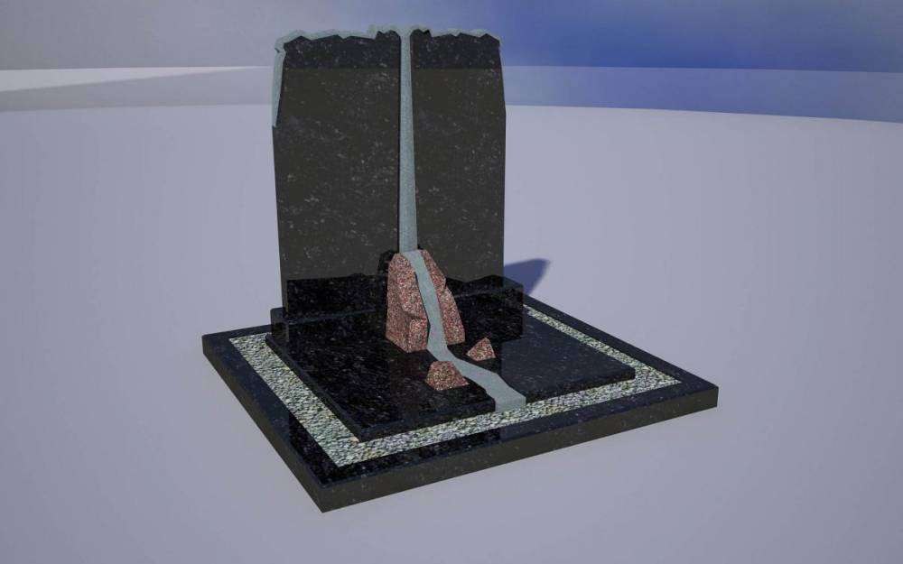

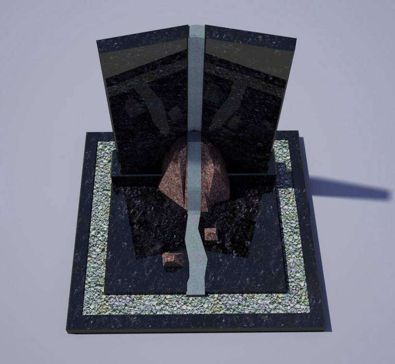

Могучий Опубликовано 9 декабря, 2015 Поделиться Опубликовано 9 декабря, 2015 сделал в пропорцияхтолько предлагаю вставку не делать в глыбуа просто вырезать и фаски заполеровать вдоль ручья Ссылка на комментарий
zelenok Опубликовано 9 декабря, 2015 Поделиться Опубликовано 9 декабря, 2015 Подставку убери-глаз режет, да и намучаешься с глыбой. Ссылка на комментарий
Яшa Опубликовано 9 декабря, 2015 Поделиться Опубликовано 9 декабря, 2015 да и намучаешься с глыбой а я бы из этих же соображений не стал бы разворачивать стелы друг к друг, а сделал бы в линию. Ссылка на комментарий
Банщик Опубликовано 9 декабря, 2015 Поделиться Опубликовано 9 декабря, 2015 Теперь памятник "книжку" напоминает.Может угол вывернуть в обратную сторону, типа как Слава рисовал.И одинаковая высота 2-х стел выглядит скучновато.Как вариант верхушку каждой стелы запилить на угол, что бы они сходились и их высшая точка была в середине. Ссылка на комментарий
artKaleandr Опубликовано 9 декабря, 2015 Поделиться Опубликовано 9 декабря, 2015 Если не делать вставку в глыбе,а просто вырезать и зашлифовать,она будет отличаться по цвету.Вот как быть с оформлением могил? Обычно когда двойник ставят посредине, то надгробки или цветники ставят на могилки, А тут получается все посредине. Ссылка на комментарий

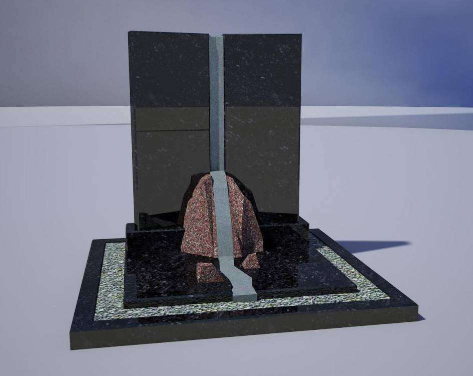

kocheew Опубликовано 9 декабря, 2015 Поделиться Опубликовано 9 декабря, 2015 Может вот так? Ссылка на комментарий
Тот Опубликовано 9 декабря, 2015 Поделиться Опубликовано 9 декабря, 2015 А если все токи развернуть сильнее, чтоб больше 180 градусов было. И портреты будут наружу смотреть, а не в середину. А то пришли к варианту книжки. Ссылка на комментарий

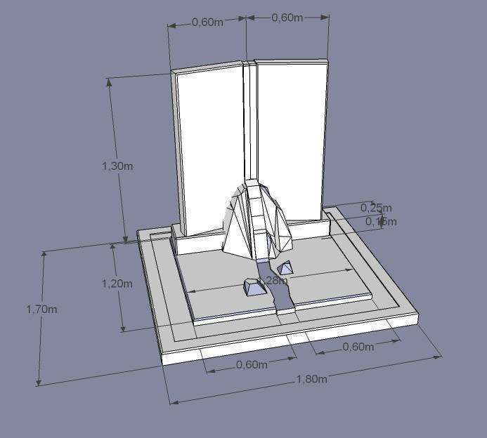

Могучий Опубликовано 9 декабря, 2015 Поделиться Опубликовано 9 декабря, 2015 @kocheew, спасибо @Тот, я предложил и сделал чертёж всё равно будем голосовать благо что люди помогают и выставляют свои варианты с конкретными размерами поскольку у нас ситуация поменялась и приходится додумывать теперь постараюсь завтра ещё вариантов накидать Ссылка на комментарий

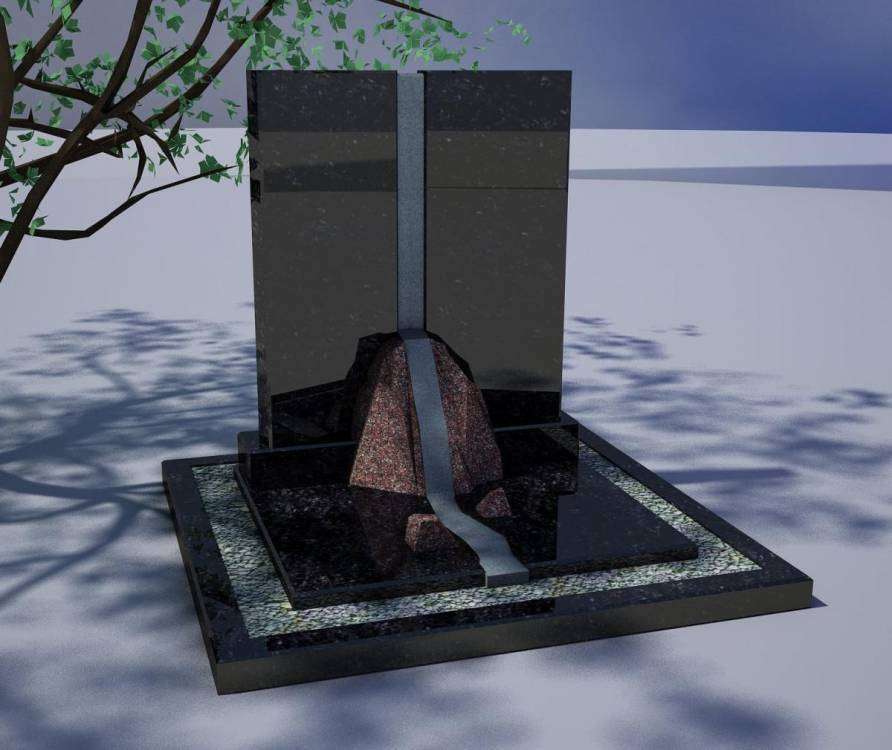

kocheew Опубликовано 12 декабря, 2015 Поделиться Опубликовано 12 декабря, 2015 . Ссылка на комментарий
