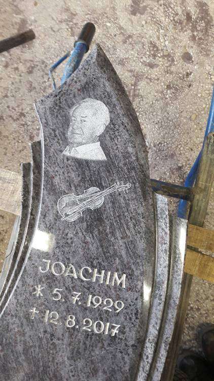

DIMALV Опубликовано 24 февраля, 2018 Опубликовано 24 февраля, 2018 Всем привет! Вернулись вчера с поездки по Германии. Отвозили два станка. Поездка была интересная, результативная но тяжёлая в плане сдачи клиентам. Походу весь Запад плотно сидит на Индии, цветных камнях типа ORION или и с того хуже и непонятной структурой. Бить на них портреты катастрофически тяжело, хоть мы уже и наработали в этом определённые методики и навыки. Эти породы оттенки просто не передают. Кто из форумчан работает с цветняками (желательно Индия)? поделитесь опытом с каким дизерингом(битовой картой) или способом лучше бить портреты на них? С меня пиво)
Soaring man Опубликовано 24 февраля, 2018 Опубликовано 24 февраля, 2018 Я бью на цветных комбинированным режимом, битовой картой под ручника. Но, портреты бить станком на капусте, масловке, лезниках и т.п. даже не пробовал. Да и заказов таких с портретами мне не попадалось. Рисунки старался подбирать более контрастные, где поменьше оттенков. И проходов побольше. Но вообще, на таких камнях лучше бить в битовом режиме, мне кажется. И несколько проходов.
Руслан Опубликовано 24 февраля, 2018 Опубликовано 24 февраля, 2018 4 часа назад, DIMALV сказал: с каким дизерингом(битовой картой) или способом лучше бить портреты на них? только ручками.... машинного алгоритма нет....увы... Всё что я не делал- один фик лажа... на такие камни только керамогранит...
Soaring man Опубликовано 24 февраля, 2018 Опубликовано 24 февраля, 2018 19 минут назад, Руслан сказал: на такие камни только керамогранит... мы в основном базальт вставляем, или обычный гранит. А так, только текст и свечки/розочки.

DIMALV Опубликовано 25 февраля, 2018 Опубликовано 25 февраля, 2018 7 часов назад, Руслан сказал: только ручками.... машинного алгоритма нет....увы... Всё что я не делал- один фик лажа... на такие камни только керамогранит... приблизительно где то так, Руслан((. универсального алгоритма пока мы тоже не нашли. Респект Soaring man, - "Но вообще, на таких камнях лучше бить в битовом режиме, мне кажется. И несколько проходов". -это пока оптимальный вариант. мы только так и вытягиваем в битовом по 5-6 проходов. А как по мне вставки это тоже идеальный вариант. Всем спасибо за советы) Вот что получается после 4 проходов. портрет ещё с размером с пачку сигарет. 50 т./см.

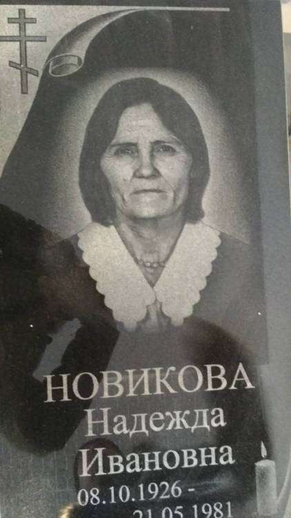

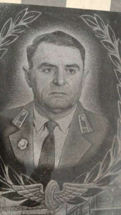

DIMALV Опубликовано 15 марта, 2018 Опубликовано 15 марта, 2018 Заранее извиняюсь за качество присланных фото
