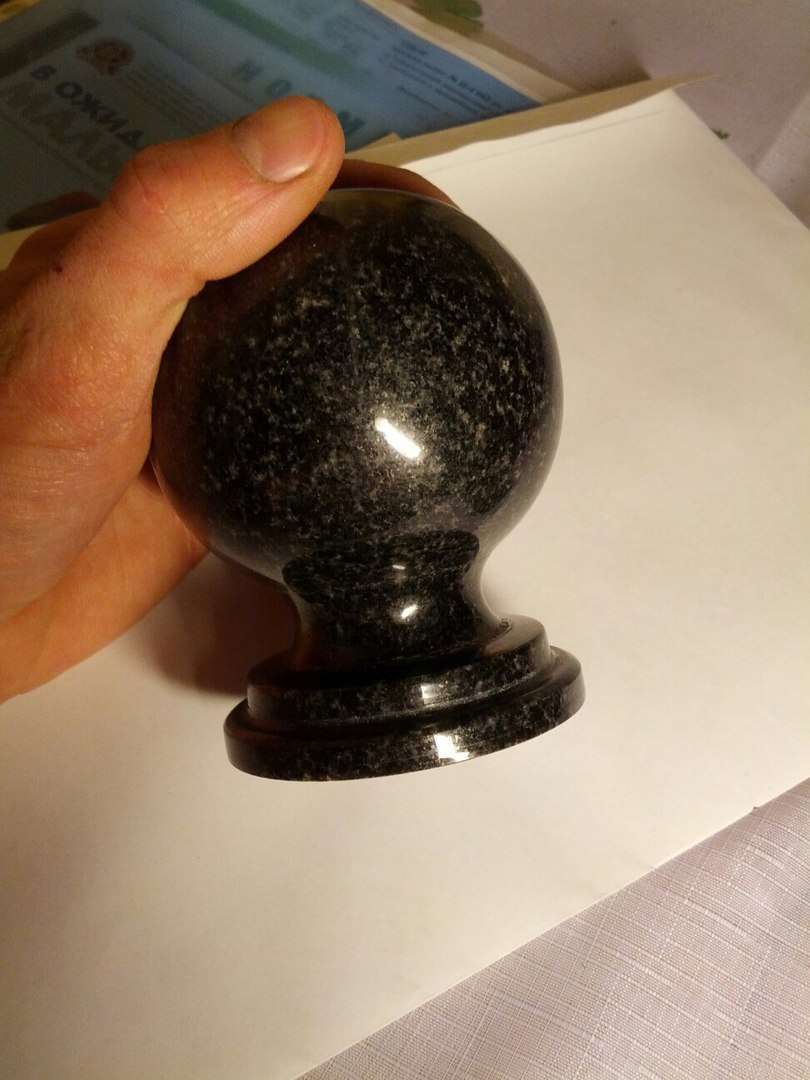

Имя Опубликовано 3 января, 2016 Опубликовано 3 января, 2016 Доброго времени суток всем. Столкнулся с такой проблемой. Соорудил токарничек самодельный. Собственно проблема в болгарке. Не устраивает - шум, люфт диска(редуктора) и слабая устойчивость к воде. Диск на 230. Хочу заменить болгарку асинхронником но на болгарке 6600 об/мин а на асинхроннике 3000 оборотов. Вопрос - искать и ставить диск большего диаметра или и на 3000 об/мин 230-ый диск будет нормально пилить? Можно конечно шкивами нарастить скорость до 6000 но тогда потеряю мощности в два раза и чтоб получить те же 2,2квт что и на болгарке придется заворотить 5квт движок Ну и собственно фото первого "блина" :
дионис Опубликовано 3 января, 2016 Опубликовано 3 января, 2016 Меж ступеньками не дополировал т.к. угол очень резкий, более пологие углы попробуй делать.
Имя Опубликовано 3 января, 2016 Автор Опубликовано 3 января, 2016 Дионис спасибо за совет!Так на то и первый блин )) Да и торопился! Угол 90 там, хочу скругление сделать- не прополировывается,либо полирую не тем чем нужно....
дионис Опубликовано 3 января, 2016 Опубликовано 3 января, 2016 Терпенье и труд... как говорится))) и всё получится.
