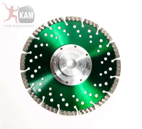

Иван С. Опубликовано: 12 января 2016 Поделиться Опубликовано: 12 января 2016 самый лучший диск на 230, что у меня был, пилит отменно)) и стоит он сейчас 7700, я за 4500 вроде брал. дорого, но пилить - удовольствие. не греется, заходит в карелию как в масло (пока новый, потом вскроешь - чуть похуже, но пилит) Ссылка на комментарий Поделиться на других сайтах Больше способов поделиться...
Алмаз Про Опубликовано: 12 января 2016 Поделиться Опубликовано: 12 января 2016 Есть такие от 125 фланец/без до 600 диаметра. Ссылка на комментарий Поделиться на других сайтах Больше способов поделиться...
