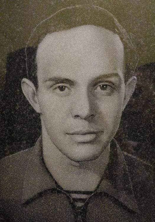

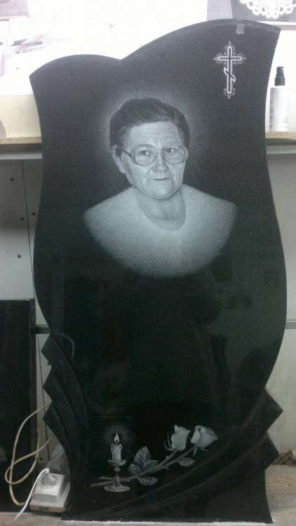

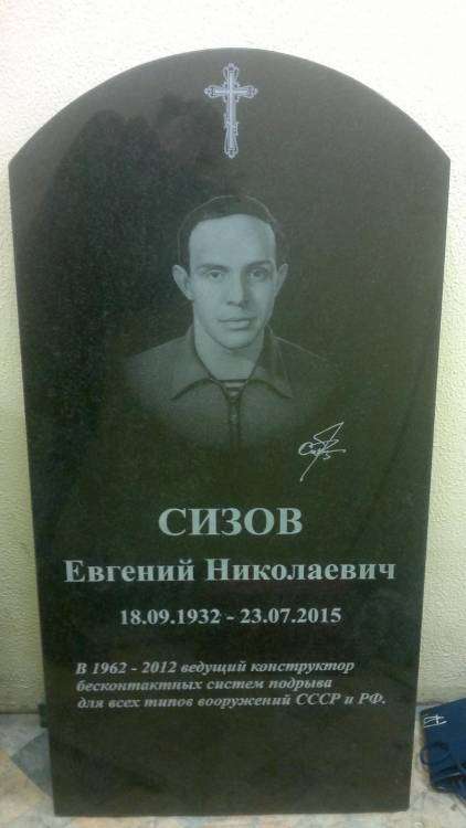

Мои работы. Критику в студию!:)
Амина
post-15868-0-67766000-1453287780_thumb.jpost-15868-0-32865900-1453287793_thumb.j
Извините за плохое качество фотографий - кроме как на телефон отснять было не на что :(

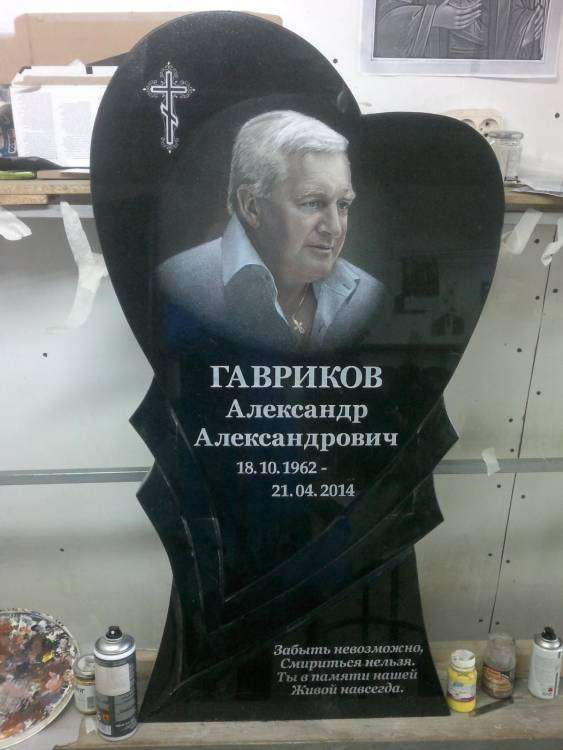

Попытка сделать цветной))) Прокляла всё на свете и теперь стараюсь больше не брать - не доросла ещё:)

Ну на телефон вполне хорошие фото вышли
Мне нравится,хорошо сделано!только цветная мультяшной показалась.
Мне тоже не нравится. Но как опыт - пусть будет))
Вообще не понимаю цветного портрета на камне. Вот не нравится и всё, не знаю, почему. Тем, кто хорошо это делает, завидую, конечно, но только потому, что сама так не могу и вряд ли смогу...
Шикарные работы. Как делаете цветние фото если не секрет?
Мне очень понравилось, все работы объёмные и со своей, немного грубоватой фактурой, но в этом свой шарм :good:
Хорошие работы.Блондинка-супер!

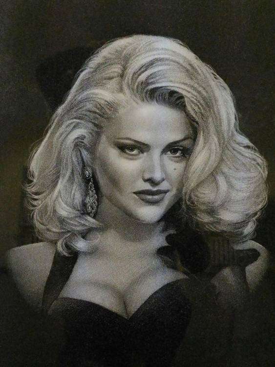

Сиськи нормальные получились, а портреты средние.
А что за машина на заднем плане у "Козадаев"?
Хорошие работы! Светленькие, чистенькие. Глаза живенькие...Кое где только подчистить и все. Видно, что стараешься, молодец! А мне цветной понравился... поближе бы только рассмотреть. Так держать!
Очень не плохо, на возраст твой посмотрел, так даже хорошо ! Может слишком мягко как по мне...

@FotoRoma14, Спасибо!) Цветной делала как обычный портрет, но прочищала тщательней, на свету полировки почти совсем нет, в тенях тоже немного гравировала (чтобы цвет там дать). Краска использовалась акриловая, в тот раз я её не разбавляла, как делаю при работе с обычными ч/б портретами. После того, как с гравировкой покончено, первые пару-тройку красочных слоёв счищала, добиваясь нужного тона и цвета. Потом кое где дорабатывала сверху, накладывая акрил лессировкой и быстро, пока он не засох (чтобы мазки были мягкими). Каждый слой просушивала не менее 2-х часов (на всякий случай :mosking: ) Когда всё готово и просушено, покрывала лаком-спреем, чтобы закрепить.
Прошло уже года 3, пока что с камнем всё нормально.
Но если Вас всерьёз интересует тема цветного портрета, то, пожалуй, стоит поспрашивать у людей, которые этим постоянно занимаются и знакомы с материалами и технологиями. Потому как есть много факторов, из-за которых трудно дать гарантию на такую работу... Думаю, мастера знают, как сделать так красиво и качественно, чтобы не пришлось потом краснеть...))))
@Тёха, конечно нормальные, это же Анна Николь Смит... Такую грудь трудно испортить... :biggrin: Знаю, что средненько делаю, а в сравнении с мастерами, и вовсе ни о чём, но критика подстёгивает, так что спасибо, буду стараться лучше :) Машина за Козадаевым - лада-гранта.
На мой взгляд, Ваши работы, Амина,очень хорошие!  Особенно мне понравились последние три. Цветной портрет очень понравился! Хотя я и не сторонник цветных портретов. Козадаев выполнен классно, но почему-то он как будто в дымке. Может так сфоткано? А вот в Сизове, к сожалению, не понравились волосы - они не проработаны совсем - просто ореол.
Когда я только училась делать портреты мне подсказали, что надо уделять внимание мелким деталям. К примеру блики на волосах или показать толщину ворота пиджака , тогда работа смотрится интереснее. Это я о Сизове.
Спасибо большое и за похвалу, и за критику! Очень правильное замечание по поводу мелочей. Постараюсь в дальнейших работах уделять больше внимания деталям:)
Главное что бы потом цветной не стал таким
Изначально был похож на твой портрет.. так же немного мазками кое где . но в общем даже более равномерно. Я наблюдал за ним.. Года 3  как раз камню..правда без лака помоему он
Ты лаком каким пользуешься? Автомобильным? и краские какие . италия наверно.
Да, всегда страшно, что где-то что-то облезет... Поэтому я изначально очень тщательно всё прочищала...
Краски тогда были акриловые - Policolor + спрей-лак матовый финский.
Сейчас памятник этот выглядит как и раньше (хотя в мастерской делали икону цветную этими же красками - красный выгорел).
Больше цветные портреты не беру так как не знаю технологии и не могу ничего гарантировать, кроме того, мне это тяжело даётся, а нужно делать быстро и хотя бы неплохо... :)
Мне кажется, цветные дольше стоят, когда полировка подчистую снята, слой красок совсем небольшой + хорошо покрыто лаком. Но на форуме есть люди реально классно это делающие, можно у них спросить, еще тут отдельные темы цветным портретам посвящены...
Вот это поликолором и красилось .. Кто то в теме за итальянские написал что они вобще фигня.. год держутся.. Питерские получше ))
3 года конечно не срок.. Керамика на этом фоне выигрывает.. Если уж и красть то хотя бы лет 6-10 без изменений...
Очень важный фактор - это лак! Я не разбираюсь особенно в этой теме, но уж это наверняка знаю. Если тот потрет, который Вы прислали, не был покрыт, то ничего удивительного, что он сейчас так выглядит. Мне кажется, даже супер-качественная краска без защиты долго не продержится.
А насчет керамики - не знаю. Если фото хорошее и ретушер толковый, то может быть. Ну а если фотка так себе? У меня вот была очень мутная и шумная... Я тут на форуме такие крутые портреты цветные видела, что никакая керамика рядом не стоит. Думаю, всё дело в мастерстве (я подразумеваю не только художественное исполнение, но и качество, чтобы на годы...)
Ну вот к примеру ермоша  , есминес  лаком не вскрывают.. и ещё пару ребят знаю.. без лака делают )
Ну тогда не знаю, я рассказала о своём опыте, как другие делают, могу только догадываться и выведывать у них)
Может, гравировка не очень качественная?.. (на фото видно, что прочищено не очень)
Допускаю, что и без лака может быть неплохо и продержится долго, но у меня такого опыта не было и рисковать не хочу.
да гравировка плохая это понятно..   А после лака мазки остаются у тебя? от кисти.. Или умеем равно мерно наносить лак? что если посмотреть сбоку или как нибудь со стороны не было мазни от лака

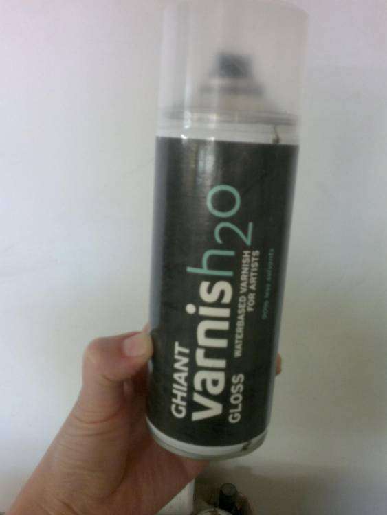

Я же написала, сто лак в виде спрэя... Нет, вообще ничего не видно. Немного на полировке возле портрета появляется матовость, но это не мешает, так как сам портрет тоже ведь не блестит. Важный момент: не пытаться что-то подправлять или стирать лишнее, когда лак сырой - будут разводы.
Не знаю, возможно, стоит попробовать глянцевый спрэй или что-то среднее.

Мне интересно как покрыть лаком кистью равномерно.. без мазков от кисти.. Или только спреем можно добиться такого?
а закрывать лаком художку надо 100%
Гавриков классно получился-выглядит естесственно или натурально или както-так...
