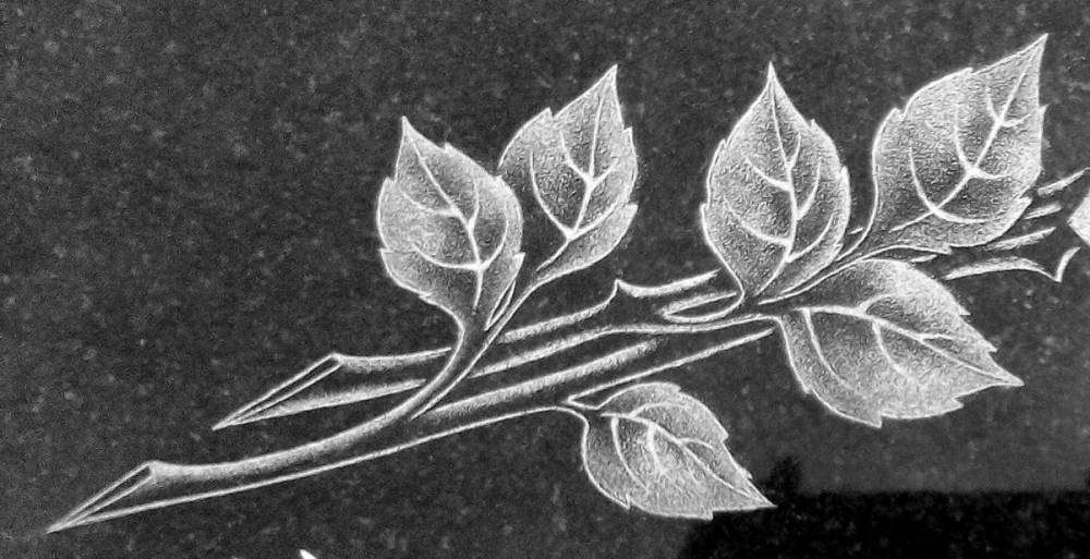

бутоны - очень хорошо!
листьям объема не хватает, особенно веткам
Только собралась сказать то же самое. :i-m_so_happy: Я так делаю . Листья не очень удачные(это старая пробная работа), смотри на палки..
post-15904-0-91830600-1459521875_thumb.j
Marfa, Werty? спасибо за замечания. Да, что-то я поленилась... Учту в следующих работах обязательно, а может, и эту подделаю)

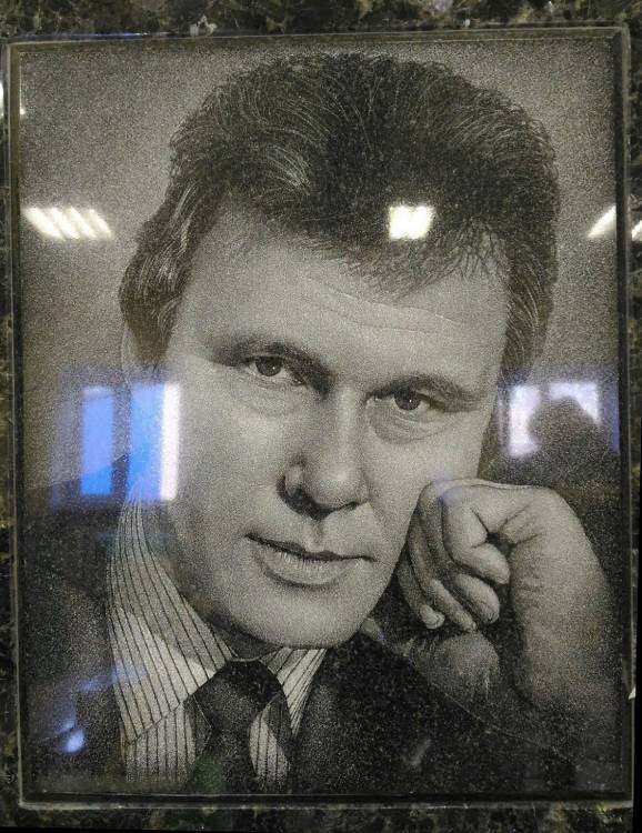

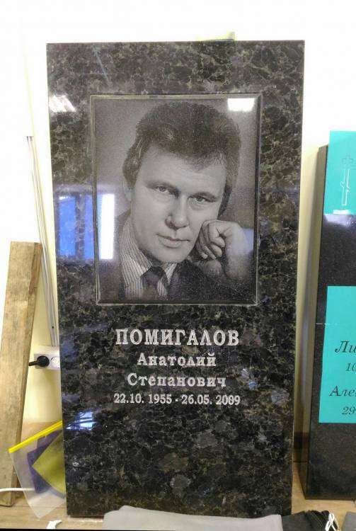

Мне кажется, размер шрифта и портрета как-то очень уж не соответствуют друг другу. А вы как думаете?
Портрет получился здорово!:good:
По шрифту непонятно-искажено камерой сильно, но судя по всему мелковат:)
конечно, тест просится побольше
Текст однозначно крупнее надо. Портрет - замечательно! Радует, что ты сама поняла что к чему. Где-то спросила, где-то подсмотрела, применила и - вуаля! Вот это я понимаю!

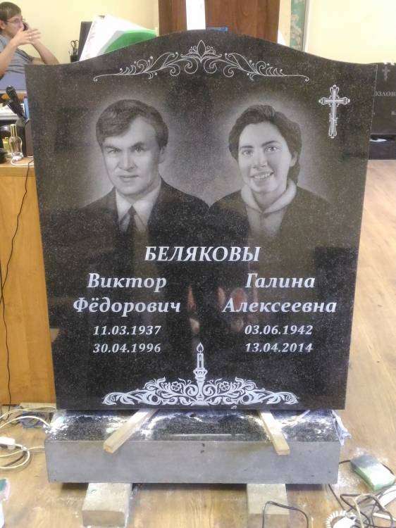

@Амина у девушки чуть носик завалила и контур вокруг носа сильно черный, особенно под перегородкой.  Губную бороздку над верхней губой чуть осветлить можно.
У Белякова ; над височной впадинкой светлее. Правая бровь к центру более загнута в верх и над ней тень на оригинале. Под бровью чуть светлее полоска ( над черной складкой верхнего века ), тогда больше покажется глубина глаза. Правый глаз с права более шире ( длиннее верхнее веко ). На нижнем веке к центру дай светлее блик. Нос вообще не его. На оригинале нос кривой, более острый, с права темная складка над крылом. Можно это показать, осветлив с права ненужную тень ( в виде косой полосы ). Между губ черная полоса - надо тоньше и светлее, тем самым увеличится верхняя губа. Она более пухлая по центру. Нижняя слишком пухлая.  Под левым уголком верхней губы чуть светлее.  Под контуром нижней челюсти чуть светлее полоска второго побородка. И на шее в тени, с права от темной впадины чуть светлее. Рубаху только контур пробила, не закончила. Ухо тоже посмотри. Почти все исправимо )):abr:
А вот глаза стараешься. Портреты похожи в любом случае.
  • Одобряю сказанное 3
@КУДИН , Большое спасибо за такой подробный и понятный разбор недочетов! Очень ценю подобные замечания и постараюсь всё учесть.
