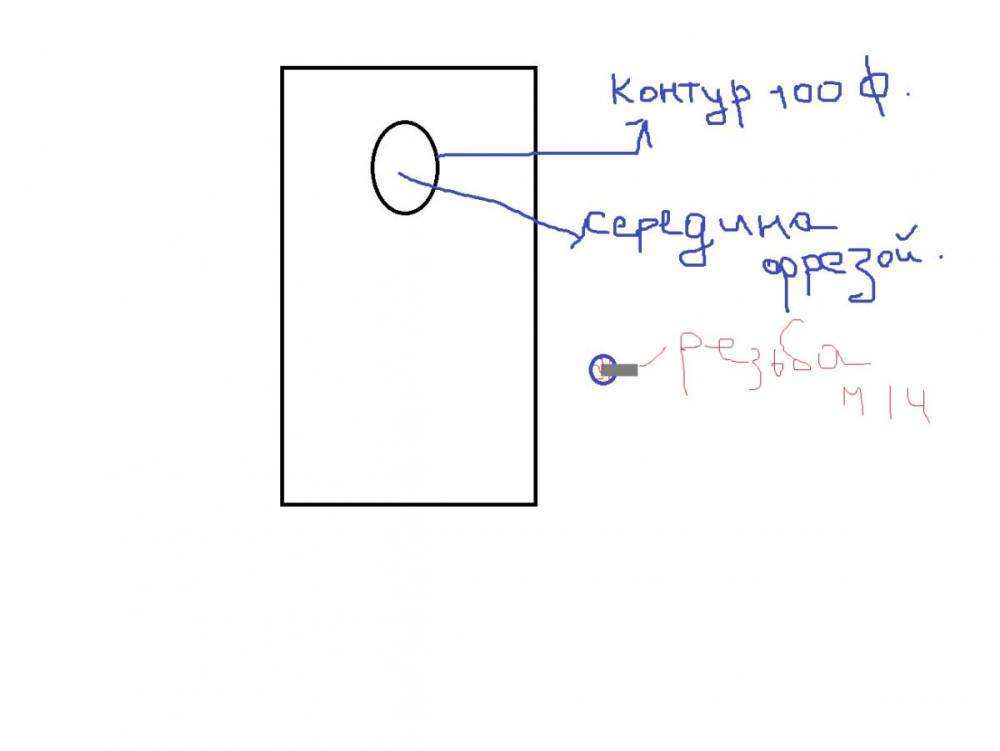

   Ну шаблон один в один как у тебя. Делал из стеклотекстолита толщиной 15 мм. Я еще по краям шаблонной доски шкалу вырезал, чтобы проще установить шаблон (памятники то разных размеров). Фрезы типа фат. Не помню 100 или 80 мм -  заказывал у изготовителя.
такие фрезы есть фасонные под любую фаску,полукруг,фигурная....
   Последнюю фразу не понял, ты разве не плоскими фрезами режешь? Кинь фотку.

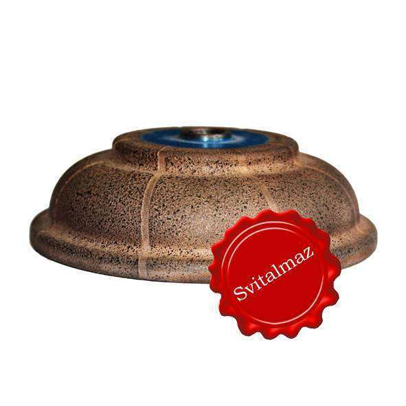

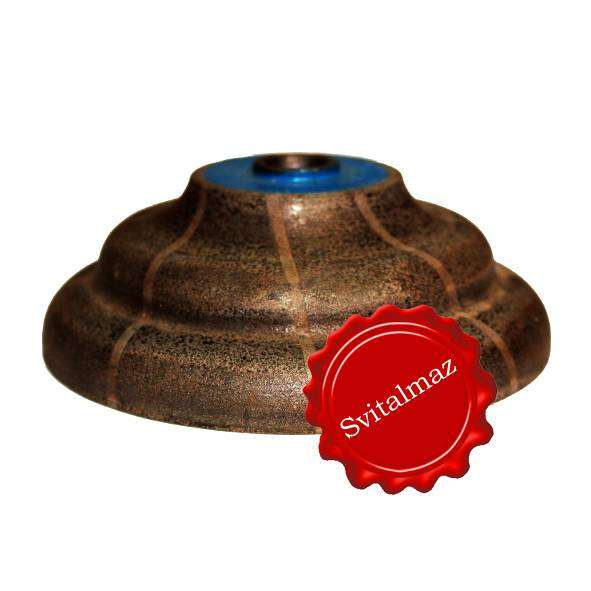

Значит поэтапно сначала режим
Потом основную работу делаем этим
Потом полируем и вклеиваем фото...

   Спасибо, мы делали таким же инструментом.
mrmeskys- к слову, под каждую фрезу есть комплек фрез полировальных,намного ускоряет работу и результат хороший.
